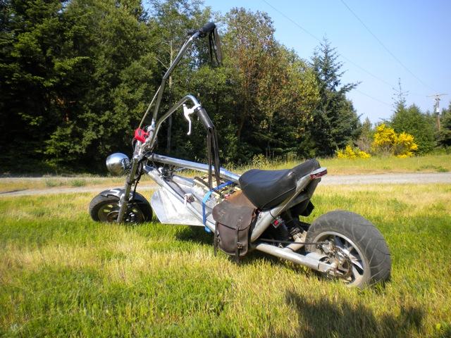

Велочопперы - чем не тема для переделки в электро ?

Класно! а ТТХ?
и еще моете измерить растояние между осями педплей и заднего колеса, а также от оси педалей до пересечения с вертикалью середины седла.
Высоту от земли до седла и руля, растояние от вертикали рулевой колонки и вертикали переднего колеса.
Буду благодарен.
