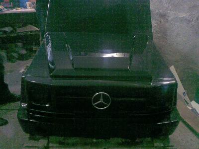

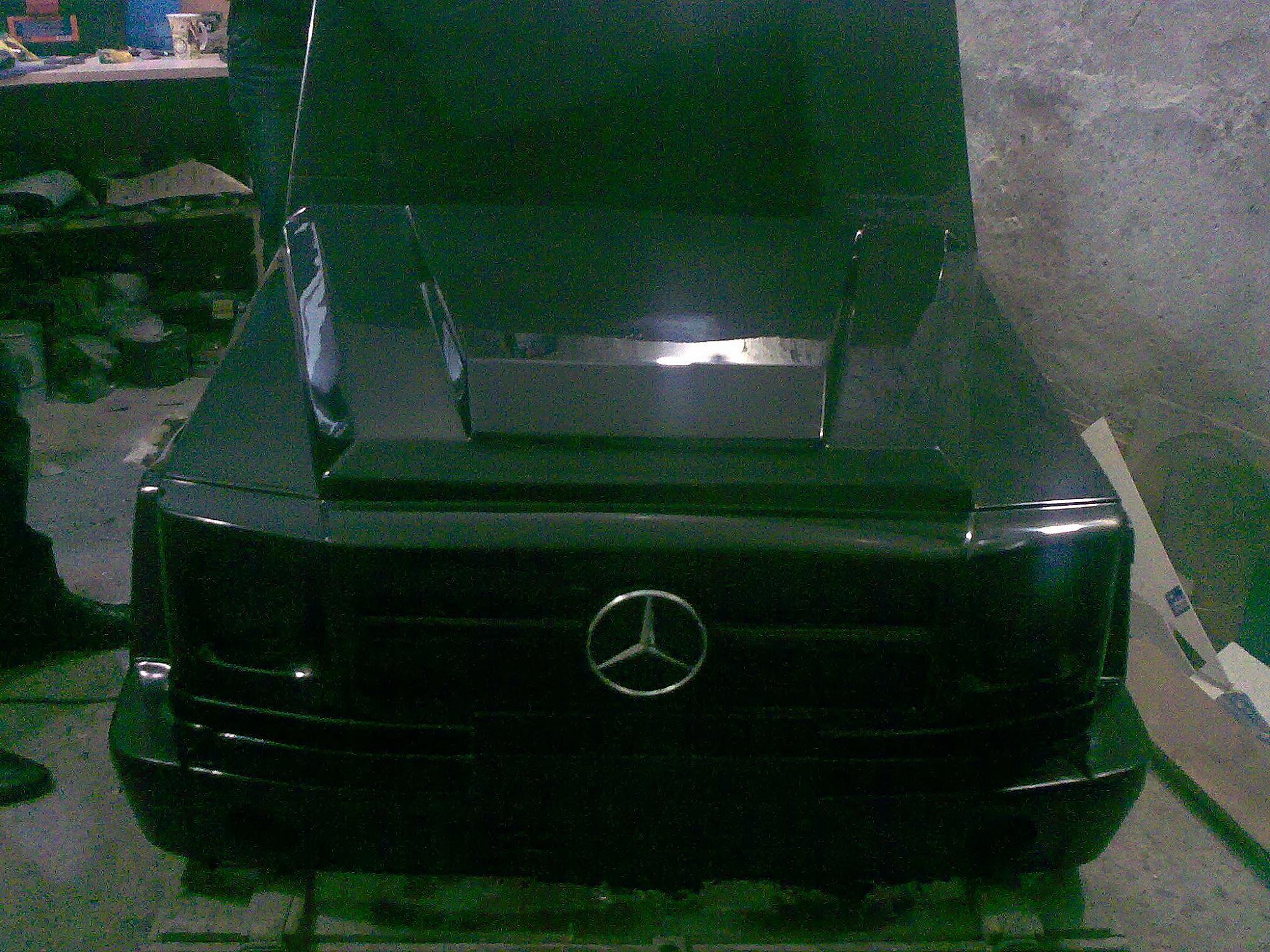

сегодня сделали первый съем, кузов еще не обрезан и не отполирован...
TOM
[user]Александр67[/user], а можно подробнее?
TOM
На фото изготовленный кузов или это еще одно фото макета?
pchelomor
Я что-то технологию не совсем представляю. Кузов цельнолитой получается?
TOM
Не представляю, как можно сделать такую отливку :-)
Скорее всего выклеен по матрице, полиэфирка+стеклоткань. Топикстартер что-то скромничает, не рассказывает, как делал.
Александр67
я же технологию описывал уже, все правильно, выклеен по матрице, только вначале черный гелькоут, а потом полиэфирка со стеклотканью

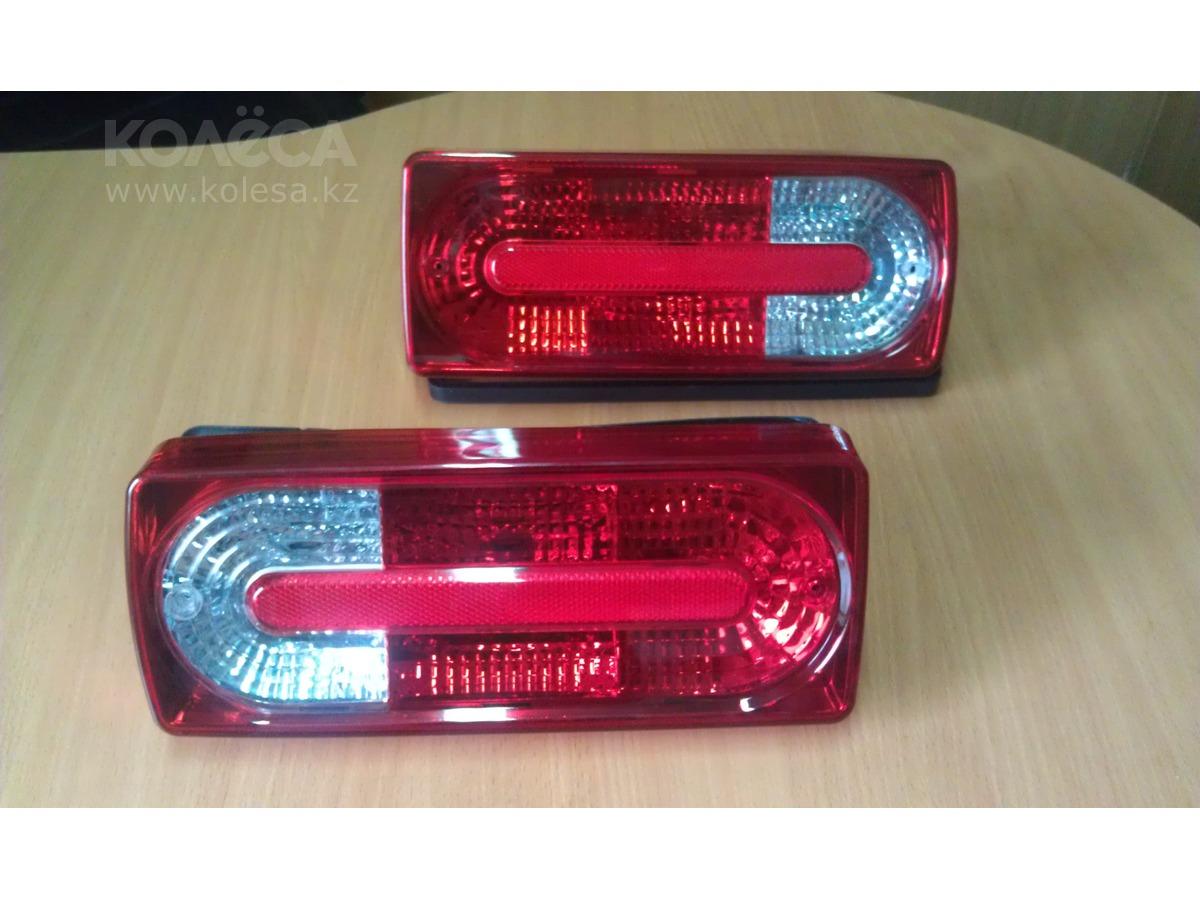

прикинули фары
