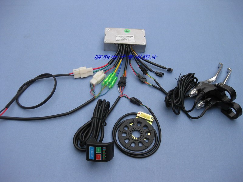

такс. пришел круиз. две группы контактов на нем состоящих из 5 и 3 проводов. как подключать?
se
Мне тоже пришел неделю назад, только сейчас появилось время поразбираться.
Цитата: se от 27 Апр. 2012 в 18:16
Цитата: MadMNN от 27 Апр. 2012 в 17:19
смущает то что он прикручивается к PAS
Вероятность того, что он полностью не будет работать вместо обычной ручки газа, очень мала.
Но все таки такая вероятность есть, и именно это тот случай   :-D
PAS прикручивать не стал, но касаясь зеленым проводом земли с определенной переодичностью мне удалось запустить движок, видимо нужен импульсный PAS. Это не плохо, так как валяются без дела такие с bmsbattery.com
После 10 минут танцев с бубном выяснилось что не все так плохо, ручку газа можно подключить.
Распиновка:
3-х контактный разъем для PAS - красный +5в, черный - земля, зеленый - сигнальный
5-ти контактный:
оранжевый +36в (можно обойтись и без него, нужен для индикации заряда 36в батареи)
красный +5в (сделать ответвление на ручку газа или взять с PAS разъема)
черный - земля (сделать ответвление на ручку газа или взять с PAS разъема)
белый - тормоз (коротить на землю для остановки круиз-контроля)
синий - сигнальный на контроллер (сделать ответвление на сигнальный ручки газа)
Обобщая, дивайс понравился, шаг изменения напряжения маленький.

по подключению понятно. буду подключать три провода. как правильно подключить тормоз? он у меня уже к контроллеру идет.
расскажите поподробнее как с ним работать. испытывали на ходу?
se
Не знаю, на белом проводе +4.6в Думаю посоветуют что-нибудь более продвинутые форумчане.
едете на определенной скорости, решили зафиксировать - нажали кнопку "Cruise", ручку газа отпустили, захотели быстрее нажали +,  медленнее -, чтоб отключить еще раз "Cruise".
На ходу не испытывал, но уверен что будет работать также как и на полу :)

Вот нашел распиновку Crystalyte Cruise Control на европейском форуме:
http://endless-sphere.com/forums/viewtopic.php?f=3&t=17225&p=251948&hilit=+cyclone+cruise+control#p251948
Автор обращает внимание, что нужно смотреть не на цвета проводов, [b-b]а на номера пинов[/b-b]. Как видим, здесь указано всего 4 провода. Наверное, на таобао копия оригинального Crystalyte Cruise Control.
Понятно, что 3 провода: +5в,   gnd ("земля") и сигнальный  цепляем  параллельно "газу".
[b-b]А с подключением тормозных ручек разобрались? [/b-b] Спрашиваю, т.к. вы Se когда-то на вопрос  kraft   "значит чтобы остановить мотор надо замкнуть +5 и brake?"  ответили "да".
Так все-таки у Циклона замыкать нужно  [b-b]+5 и brake[/b-b], или [b-b]gnd и brake[/b-b]?
Я пока не подключал тормозные ручки. Вот и думаю, как их правильно цеплять.  Ведь нужно чтобы при нажатии тормоза отключался двигатель независимо от того, включен круиз-контроль или нет.

Если речь идет о контакте brake в круиз-контроле, то это означает, что на нем - высокий уровень и коротить его для остановки мотора (точнее, сброса уровня газа в самом КК) надо на землю. Если за железку боязно - можно через сопротивление 10кОм, например.
se
+5в, brake у циклонов - 3 пин
если подключать к движку, то вне зависимости от наличия круиза, движок будет отключаться. Но при отпускании тормозной ручки он будет стартовать не с нуля, а с положения круиза, это плохо. Правильная ситуация когда тормозная ручка сбрасывает круиз на ноль, поэтому ИМХО надо подключать к круизу. Сам не пробовал.

Цитата: ViaLactea от 03 Май 2013 в 23:38
Значит вы белый провод (brake) круиз-контроля вообще никуда не подключали?
руки просто не дошли. подключите на него +5в через тормозную ручку, должно сработать.
