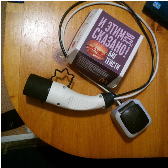

Mennekes так никто не смог передалать под 220?

Я смог уже давно. И те, кто купили у меня разъемы, имеют данные, как это сделать.

подробности в ГОСТе. Покупаете у китайцев разъем, как например у форумчанина [b-b]kag46[/b-b]. На вывод РР паяете резистор определения мощности кабеля и нагрузки и вторым выводом на РЕ. Далее на вывод СР паяете цепочку диод-резистор для режима "С".  Второй вывод так же на РЕ.  Силовые выводы (P+N+PE) разводите на розетки "SСHUКO".  Все проводники (сечение) выбираете из таблиц ПУЭ. Ну и изоляция конечно. Усе.
еще нужен будет обжимник для гильз, которые идут с розеткой - могу одолжить

ГОСТ Р МЭК 61851-1-2013  резистор для режима "С" (вывод СР)  - 880 ом, диод обычный импульсный типа кД521-522 (Таблица А1). Резистор для вывода РР - 1.5 КОм (Таблица В3)
