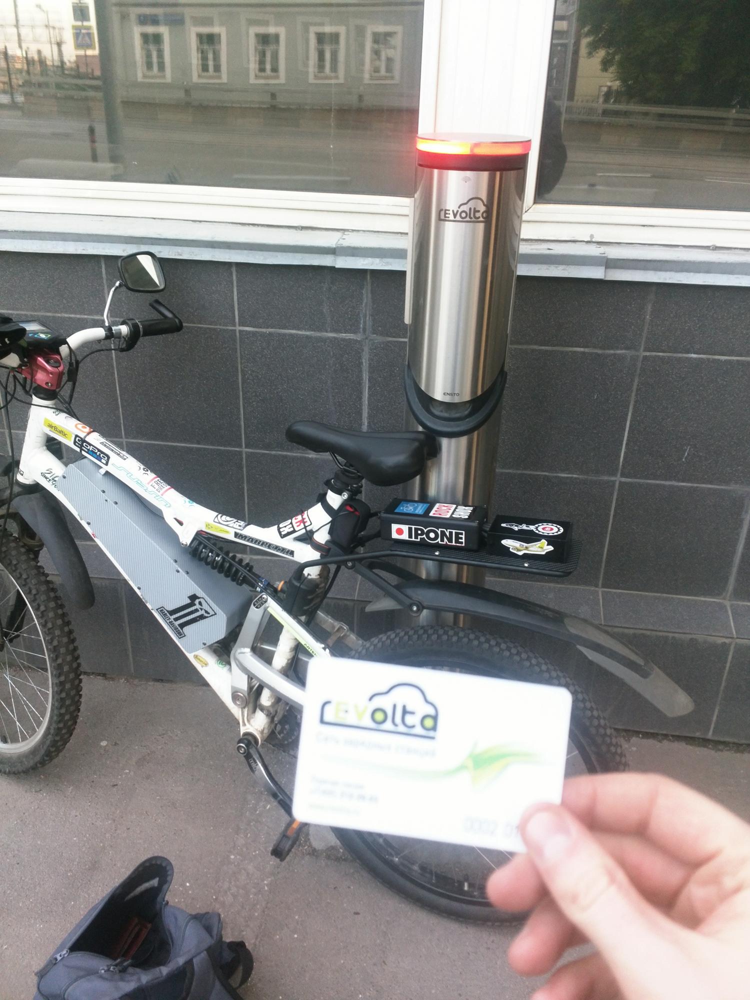

Приехал вчера на Нижнюю Красносельскую. Поставил машинку и упилил спать.
Утром пришел - колонна светит красным. Выдала всего-то 0,96 кВт. Открыл ее картой. Снял зарядник и уехал. Колонна осталась гореть красным.
Машина почти пустая была.
Карта зарядок дала понять, что единственное место, которое меня спасет - садовническая.
Доехал. Колонны Энсто не реагируют на карту.
Приложил к Форе - заработала.
На данный момент стоит на Форе заряжается, если опять чего-то не произойдет.
отзвонился в справочную, обещали ответить что случилось и почему.
Может, зарядки платными стали или что-то еще ввели?
последний опыт говорит, что зарядка на Красносельской из трех раз, два повела себя нестандартно.
зарядки Мосэнерго стоят, но на карту Тройка  не все реагируют.

Так Форе пофиг связь с сервером. Я именно в нее стараюсь включаться, когда приезжаю.
ELLADA Kalina
Ariston
Только что с Красносельской. Облом! Горит красным и не открывается ни по тройке ни по карте Револьты. Очень печально. Есть ещё где живые зарядки? Раньше карта была на сайте а сейчас вообще ничего нет.

Красная = не работает. Потому и не открывается.
На калужской вкоптили c IDDQD на двоих 2.5квтч неделю назад. Открылась моей карточкой револьты лохматого года. Общая диспозиция доступна на сайте моэска
