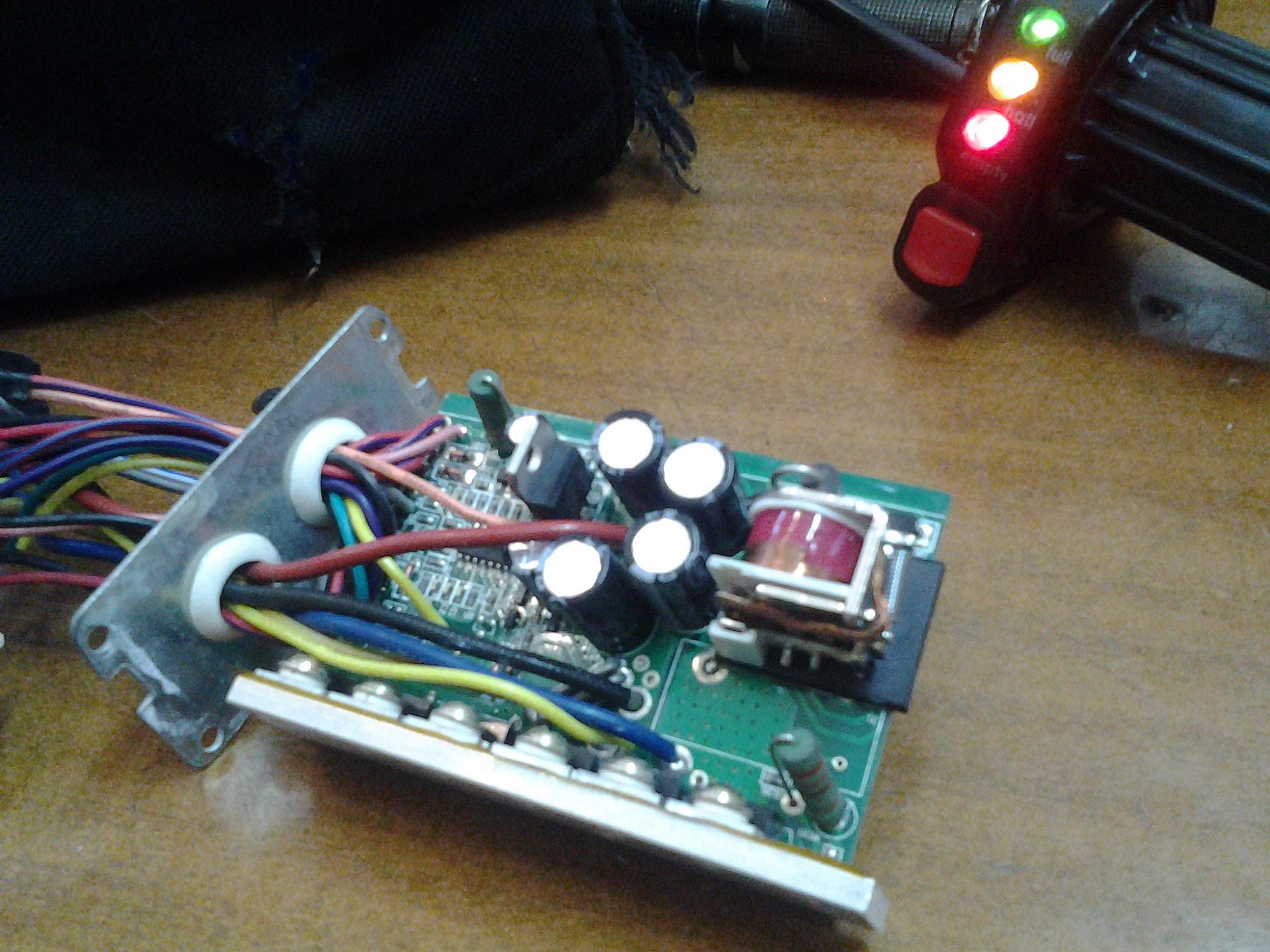

в общем разобрал весь самокат, снял ручку, контролер и двигло , собрал на столе
двигло разбирал. норма, . чистый
ручка тожеьнорма, проверил тестером, питание 4.5 вольт , при повороте ручки , напряжение изменяется от 0.8 до 3.5
ну вот и контроллер ,  причем когда все собрал мотор заработал, но потом опять встал . и так несколько раз .
плохих контатков нет все проверил
но вот заметил что греется реле , и греется микросхема лм317 ..
на лм подается питание 46 вольт , выход 13..    от нее потом стоит маленький стабилизатор и он опускает питание до 5 вольт
но греется реле. !   причем греются не контакты а сама обмотка. замерил питание а на нем 42 вольта, , хотя реле явно судя по обмотке 12 вольтовое ..
может есть схема ?
Добавлено 07 Янв. 2015 в 14:38
кстати реле греется даже без активного мотора, просто включив питание и оставив через 5 мин обмотка реле уже сильнотгорячая и палец обжигает

Точ в точ был у меня такой блок на новом рино. Я там ещё лудил токовые резисторы. Стало тянуть сразу лучше, только свинец укокошился быстро.
LM317 греется это вполне норм.
Реле у меня тоже грелось я тоже удивлялся что оно ест зря ток.
Но у меня грелось не сильно, градусов 40 примерно.
12 вольтовое расплавилось бы давно.

И все таки на контакты похоже. Только может дорожка лопнула. От контроллера до элементов тестером прозвони дорожки.
ДИстанционно конечно сложно ремонтировать. И это нуууудное занятие всё досконально проверять.
Чем больше терпения и усидчивости тем результат. :)
Не пускаться может в 2-х случаях точно ну и может еще там какие цепи влиять могут но не знаю.
Первое это тормоз нажат или на входе микроконтроллера ноль а если ручка не нажата то на микрухе должна быть единица, то есть + 5.
И на вход микроконтроллера не поступает от ручки тяга 0- 3.5 вольт. Такие вещи лучше замерять прям на самой ножке микросхемы.
Если зрение не очень, накрутить иголку на щуп тестера и иголкой тыкать в ножку микрухи. Я недавно свой инфинеон прозванивал так. :)
Еще есть там измерительная цепь аккумулятора через делитель. Должна быть, иначе как будет батарея отрубаться. Там тоже должно быть какое то определённое напряжение. Выше 3-х вольт при заряженном аккуме.

это я проверил , от ручки напряжение постумает в микруху , а с нее идет на два небольших ключа и потомтна силовые трансы.  в общем при пропаже тяги от микрухи тишина.. вот и думаю может без нее обойтись , через какойнить какскад повторитель

Для начала просто залудите дорожки от силового входа до реле и от реле до мосфетов. Попробуйте закоротить контакты реле, подсоединить контроллер,  и повертеть ручку газа (всё делать на поднятом на подставку самокате!)... Учитывайте, что замкнутые контакты подают питание на силовую часть.

Кстати реле можно совсем закоротить. Просто не будет работать ключ питания.
Контакты реле кстати точно не грязные? а то может они искрой подъедены.
Хотя искр там не должно быть при коммутации но мало ли.
Да и вообще запаять перемычку, собрать и проверить.

Вы тормозные ручки то проверили ? при нажатии там мотор автоматом выключается, возможно у вас залипает 1 из ручек и из за этого мотор вырубается..
Отключите ручки от контроллера и попробуйте.
По симптомам реально на это и похоже..
