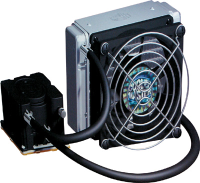

Может рассмотреть вариант использования двух вентиляторов (на вход и выход) или компактных радиаторов с водяным охлаждением (типа процессорных)?

MadMNN
ну вот навороты пошли которые поднимут итоговую цену :(
