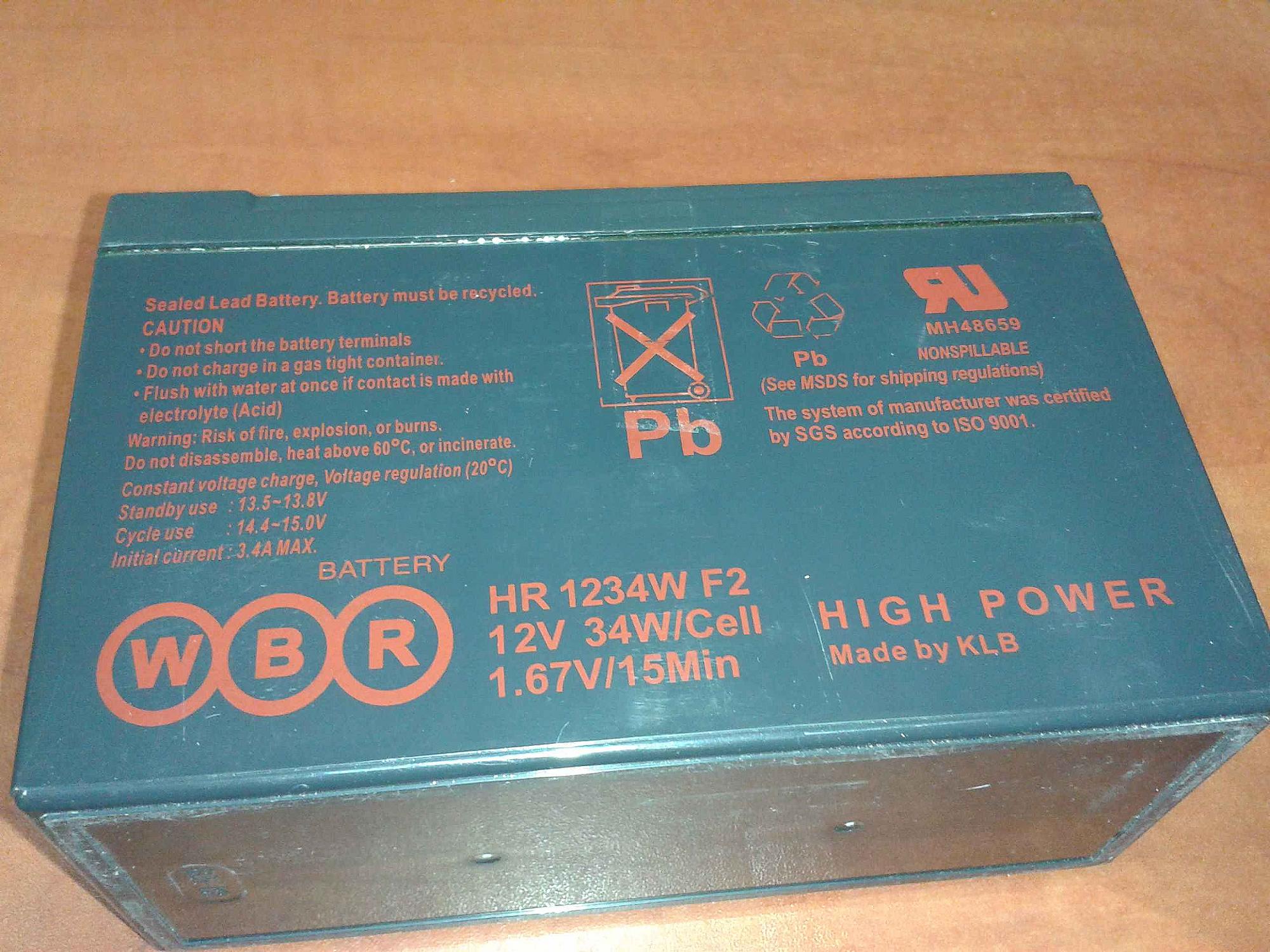

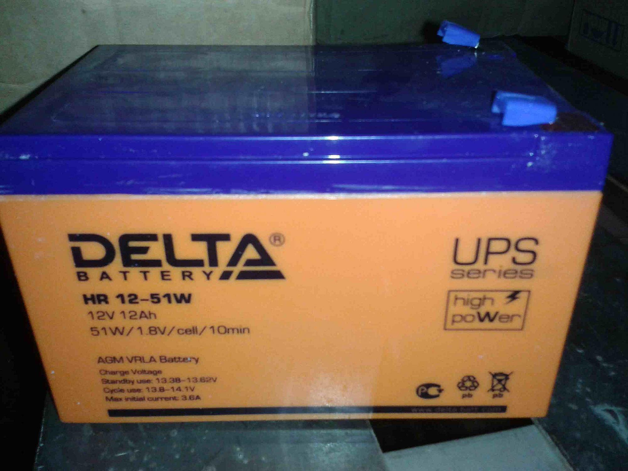

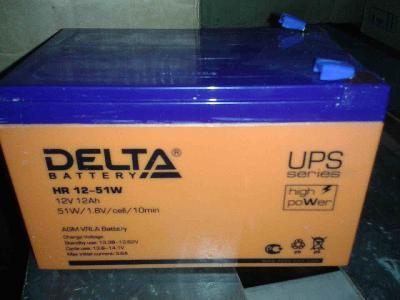

Вставлю своё скромное мнение.  На глаз, примерно 40 А*ч.
Но разберемся по точнее, взяв всё из  мануала  :-)  .
200 ватт на ячейку, в течении 15 минут при разряде до 1.7 В( на одной ячейке).
Переумножив на 6 ячеек мощность и пересчитав - получим искомое.
6*200=1200 ватт выдаст акк за 15 минут.  300 Ватт*час  значит примерно, если в нормальных единицах.
Связано это с тем, что в последнее время потребители электричества имеют свой блок питания, который работает в широком диапазоне напряжений, но потребляют, при изменении оного, почти одинаковую мощность, и понятно, что при этом, изменяется потребляемый ток.(P=U*I , для цепей постоянного тока обычно). Вот и упростили потребителю методику расчета габарита аккумулятора. Нужно 1200 Ватт на 15 минут - значит возьми вот тот акк,  и будет счастье.   :facepalm:   Этот же, свежезаряженный  акк, целых  5 минут подряд  сможет выдавать аж 399*6=2394 Ватта ... ток будет под 200 А.  Потом, наверное на помойку, если сразу не зарядить.
:dash:
Правда та же  таблица дает для времени разряда, например, 1 час 74*6=444 Ватт*часа на ячейку, но это же понятно почему...
Народные 7 А*ч маркируются производителями как 29...36 W (на те же 15 минт на одну ячейку)
Т.е. это "крутые" УПС-овые акб, "оптимизированные"  для малого времени работы(типа те самые 15 минут) и увеличенной токоотдаче. О чем, собственно и говорит "HR" в маркировке, для таких акк.
Правда некоторые производители эти ватты из своей большой таблицы берут с 10 минутного столбца.
Другой вопрос - а кто нибудь реально это проверял ???
