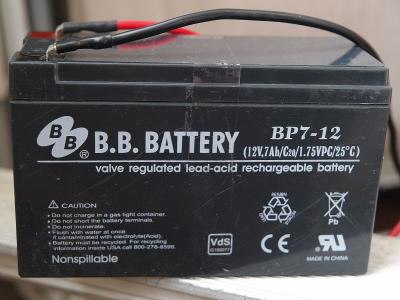

Сейчас в бесперебойнике стоят 8 бу АКБ YUASA протестированные в КТЦ до 10,8В. Результаты выкачки на 10Вт нагрузку - разброс по емкости от 4,15 до 7,38Ач.
Правильно ли я понимаю, что если B.B.Battery до 11.5В отдала 6Ач, то до 10,8В она отдаст не меньше 1Ач - т.е. емкость ее будет на уровне 7Ач YUASA?
baton45
#1029
ИМХО, в этом промежутке осталось совсем мало. Основная энергия пускай 11.8-12,3В (плюс-минус). Где то были графики, идеальные конечно, чуть ли 80% до 12В. Так что сами понимаете там уже объедки, при этом возникает опасность переплюсовки, что довольно важно знать. Вред может превысить достижения.
Как по мне не стоит гнаться за максимальной емкость, лучше увеличить ресурс АКБ (в 2-3 раза будет даже очень приятно).

Не подскажете, уважаемые, какой из приведенных лучше при равных условиях срока хранения и т.п.
http://ipt-ups.com.ua/battery/?subcats=Y&features_hash=V231&sort_by=product&sort_order=asc&layout=products_multicolumns
Нужно в УПС свой на компе. :bw:
З.Ы. Вот ещё в догонку. Там на сайте вижу CSB 7,2Ач (CSB GPL1272 (12V 7.2Ah)), она белого цвета, а не черного. Весит не 2,2-2,4кг, а 2,6кг как стандартная 9Ач. Пижут, что более долгоиграющая. Стоит обратить внимание, или сказки?

Таки взял я АКБ. Как и говорил, CSB GPL1272 (12V 7.2Ah). Залежалая, конечно, но на домашний комп пойдет. Из всего, что написано на бирке 150103v61, продавцы сказали январь 15-го.(что я и проверил по Инету).
Знатоки, расскажите, чего эта АКБ могла подхватить за время хранения, подзарядом её не баловали, клеммы чистые, без царапин. :-)
