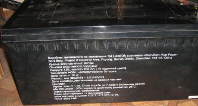

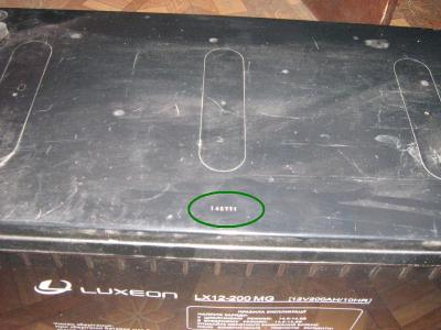

Цитата: ivinn от 23 Окт. 2015 в 01:40
Как правильно определить/расшифровать дату изготовления на такой "батарейке":
есть тиснение и бирка 140711.
:bn:, 14 или 11 год изготовления?
Обычно китайцы пишут вначале год. Скорее всего 14-й год.
Что-то размер для 200Ач маленький, или то только три банки видно?

ivinn

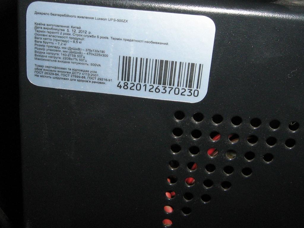

АКаБешка двухсотая как с куста.  одна перемычка на две банки, такая констуёвена.    будет в роботе.
А вот с датой производства не понятка.  китайцы по разному маркируют. и в большей мере в формате: день, месяц, год.  вот и дата производства ИБП того же бренда, LUXEON,  обозначена так же:
5.12.2012.
Может кому то попадались такие "батарейки" https://electrotransport.ru/index.php?topic=13475.msg686926#msg686926  , пжс поделитесь инф.

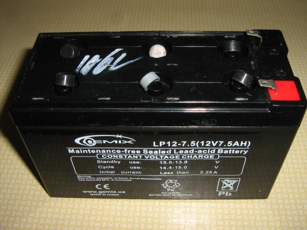

У меня опыт показал, что для малых нагрузок хороши Gemix(30Вт на 1 АКБ держат норм). Но главное нормальной зарядкой их заряжать и не кипятить. Покачто заряжал мигалкой, но сейчас заказал ЗУС, попробую ЗУСом заряжать. Если не забуду, то отпишусь.
По поводу Gemix согласен. Хороший середнячок и "отвечает" за свою цену.
Одна "малютка", после существенного "издевательства" по всем параметрам неправильной эксплуатации, с 8в. и почти сахара - "поднялась" до нормального состояния с остаточной ёмкостью 4,8Ач при нагрузке 1А. :wow:
Что в средине (много ли Ca)  :bn:, понаблюдаю за поведением именно в режиме нагрузки 25 -30w.
ivinn
К стати, "больной поднялся" с помощью ЗУСа.
