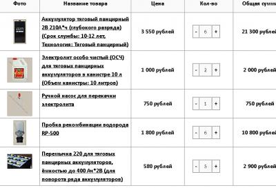

два вопроса  , решил  попробывать в бесперебойнике эти аккумуляторы от МикроАрт , может кто уже пользовался интересует эффективность пробок рекомбинации газов , судя по описанию их использовать можно после того как зальёшь электролит  и с обычными пробками некоторое время аккумуляторы использовать обязательно при заряде , и самый главный вопрос как по качеству они , то что сухозаряженными идут уже плюс
Яков93
Что касается Микроарта то Вам скорее на форумхаус, там постоянно представитель Микроарта появляется и покупателей этой фирмы гораздо больше чем здесь, могут реальные отзывы дать.
