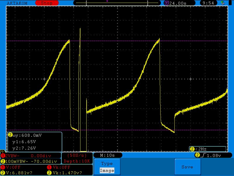

Печалька посетила...
Случайно замкнул клеммы на 0,5 сек и все... Опять превратился в труп: НРЦ выше 13В, но садится от малейшей нагрузки до 6В и взлетает от 10 мА заряда. Все ж таки не случайно он умер в прошлый раз.
Пытаюсь опять расшевелить микротоками и понять диагноз.
Alex_N
Надеюсь получится восстановить снова.
UDAV
Цитата: ИС-Х от 22 Дек. 2017 в 09:28Пытаюсь опять расшевелить микротоками и понять диагноз.
Включаем логику.  Замкнул.  Был большой ток.   Он способен пережечь проводящие мостики но не способен пережечь решетку.      Вывод -  решетка ваша превратилась в набор проводящих мостиков.    Т.е. внутри  уже все близко к состоянию "труха и шоколадное печенье".      Которое боится больших токов.
Подпись ;)
ИС-Х
[user]UDAV[/user], намекаете, что и в УПСе изначально было замыкание клемм?
ИС-Х
Ночь под микротоками под БЛ не дали результата.

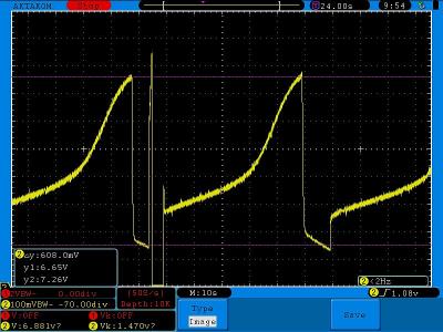

Тогда сделал так: нагрузил АКБ резюком 12 Ом и моргалкой дал ток заряда заведомо превышающий предполагаемый ток резюка. Т.е. в импульсе идет заряд, а в паузе - разряд через резюк.
Постепенно положение выровнялось и АКБ стал держать разряд 1А и заряд 0,5А.
При этом засек вот такую аномалию:
Слева видим окончание импульса заряда по достижении предела 14,4В и снижение в паузе до 13,2В. Затем непонятный скачок вверх-вниз (контакт восстановился?) и после него уже пошли нормальные кривые.
Потом убрал резюк и добиваю током 0,3А, поведение АКБ обычное.
