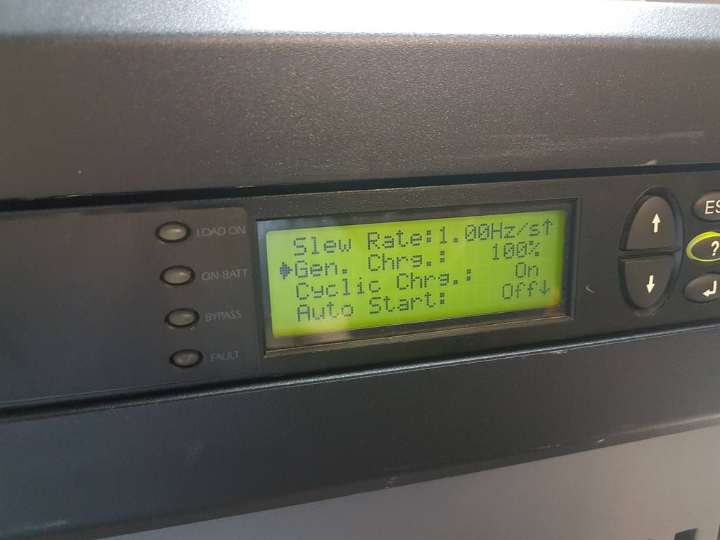

Кass
#1788
[user]UDAV[/user], у меня не стоит задача решить вопрос заряда АКБ. Вообще. Стоит задача сделать ограничение общей потребляемой мощности от сети. К примеру на входе 10 кВА, на выходе от 3 до 25 кВА. Все. :)
Вот что нашел в меню настроек:
Это и есть настройка ограничения для генератора. Нужно теперь найти, как это активизировать.

Кass
Цитата: UDAV от 26 Янв. 2018 в 05:38есьма вероятно, что в продвинутых моделях UPS с отдельными программируемыми входами для запитки от генератора, на которых можно задать ограничение по мощности,  данный алгоритм уже реализован "из коробки".
Мне правда не встречались модели, имеющие несколько   ВХОДОВ,   вероятно потому что они начинаются от 100КВа
Ну так я вроде как показал параметр ограничения мощности для ДГ в спойлере у ИБП всего на 30 кВА. Только нужно будет разобраться, как ему сообщить о том, что питание от ДГ. Если мне не изменяет память, там сухой контакт нужно какой то замкнуть.
