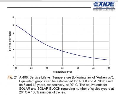

Цитата: VoronNew от 12 Фев. 2018 в 19:33В отбщем аккумы из прохладных сборок ВСЕ поголовно имеют внутреннее сопротивление 18-20mOm что полностью соответствует паспортной. Те же что их подогретых 28-40mOm и как оказалось в последствии имеют проблемы с остаточной ёмкостью.
Это же не удивительно. Вот как зависит срок службы от температуры химического ИТ. Даже специально указано, что все по школьному  закону Арениуса. Причем даже можно рассмотреть, что на каждые 10градС роста температуры падение срока(увеличение скорости реакций) в два раза.
VoronNew
[user]Serg[/user],  несомненно..  я всё это написал только для того чтоб было понятно, что если аккум не дефектный изначально, если соблюдаются условия рекомендованные производителем (20-25С) то через 3 года в ИБП они як новые.. Даже не смотря на нахождение в составе цепочки из 10 аккумов без какой либо балансировки.
И кстати бибишки и лонги из серии 5ти летних аккумов, а не 10ти как на Вашем графике..

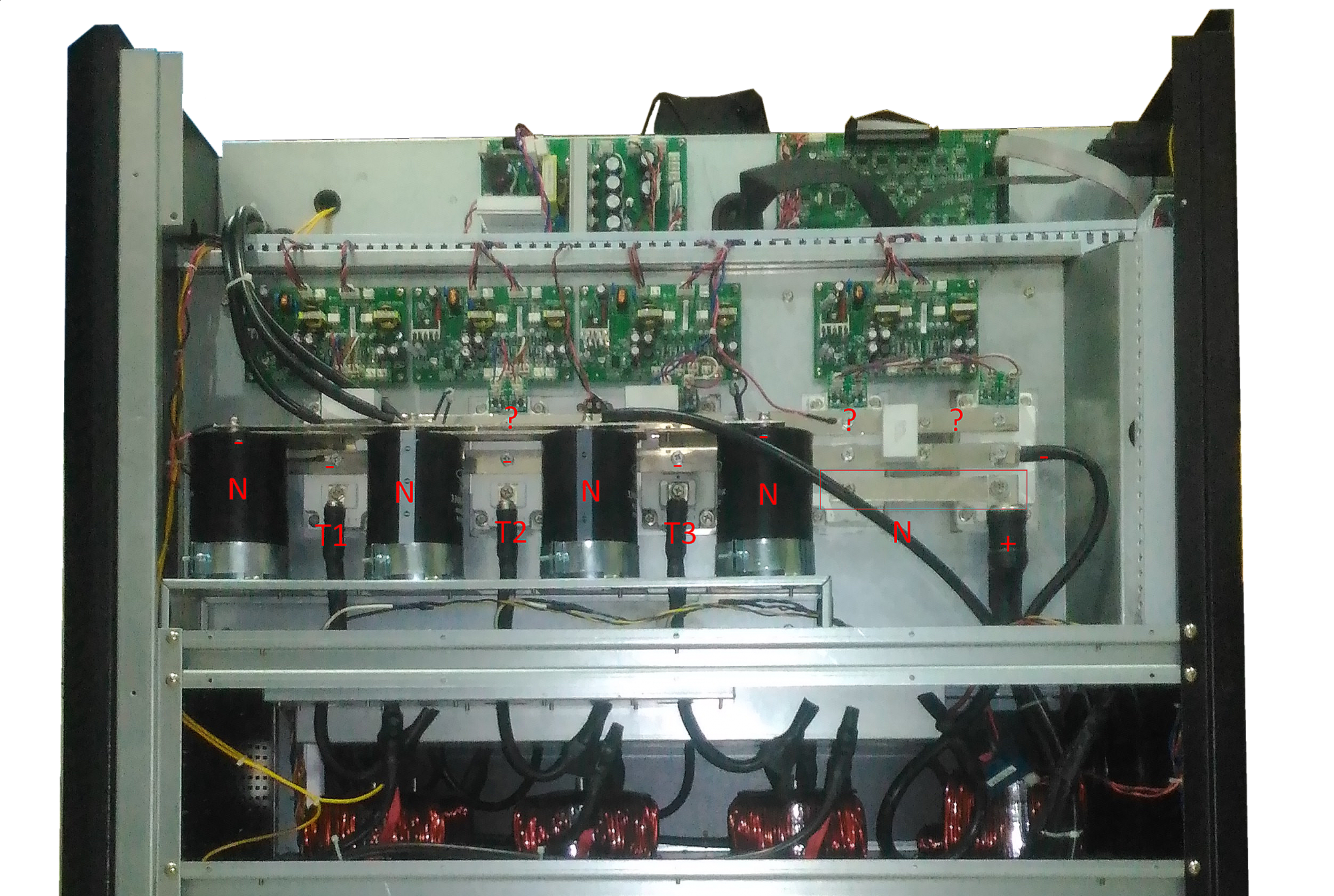

teb
День добрый!
Помогите разобраться, а то совсем запутался. Это ИБП на 80кВА. У него нет зарядной платы. Заряжается он с общей шины ИБП. Но возникли вопросы, на которые не могу ответить. АКБ - 40 штук, это, примерно, от 400В до более 520В постоянного тока. Транзисторы, которые здоровые, белые за шинами, подкидывают напряжение, но как я понимаю, оно около 380В. Знаком вопроса отметил планку, та что общая, на ней и возникает как я понимаю общее напряжение (после процедуры выпрямления).
Вопрос в чём, как платой управления IGBT и двумя транзисторами заряжаются АКБ, с отличным напряжением? При этом ток регулируется в настройках до 25А, можно также программно уменьшить и увеличить количество акб.
(Конденсаторы на 450В, а плёночный белый на 700В. Центральные конденсаторы соединены с N и общей шиной напряжения. Крайние два конденсатора с N и общим минусом батарей.)

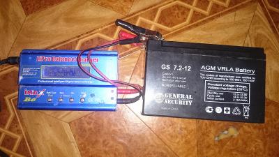

Позвонили с ЧОПа говорят у вас на сигнализации АКБ помер. Приехал техник, достали, НРЦ 8.5В.
Спросил чего так с ним - срок службы 3года дескать, у вас как раз 3й.
Поставил другой, за одно померил напряжение на выводах контроллера - 13.85В - многовато.
Со слов техника напряжение соответствует их контроллеру, значит все ОК. * ???
В общем пациент General Security GS 7.2-12 весом 1864 г  (с добавлеными 30г 1,27 электролита):
Простоял с даты изготовления 2015г до сегодня в сигнализации +27 гр С под 13,8В
Попробовал импульсами 1с\6с, 1\1, 2\14 напряжение скачет до 16В, заряд не берет.
После асинхронного режима 1с 0,1А \ 0,05А - 50%  максимум стало НРЦ 9.5В.
Решил вскрыть, долить воды... успешно перепутал бутылочки - долил электролита 1,27.
по 5мл в каждую банку.
И поставил под аймакс B6 в режиме NICD 0.1a после доливки напряжение сначала скакануло до 24В, аймакс даже поругался дескать акб отваливается. Колпачок один сорвало, еле нашел.
С третьего подхода акб начал брать заряд. Напряжение резко упало до 10.9В.
Оставил его в режиме PB 6S c током 0,1А.
Планирую провести несколько КТЦ, если толкового ничего не выйдет. Будет пациент на переполюсовку.

Цитата: xeus от 12 Март 2018 в 08:19В общем пациент General Security GS 7.2-12 весом 1864 г  (с добавлеными 30г 1,27 электролита):
Легкие (типа - 1830 г), отслужившие несколько лет, батареи даже не пытаюсь восстанавливать - сразу в утиль.
xeus
Цитата: Cyberpapa от 12 Март 2018 в 08:52типа - 1830
кстати с завода по даташиту 1.87кг весит.  Яб с ним вообще не стал заворачиваться, новый бы купил.
Но решил провести эксперимент. Интересно как он переживет повышенную плотность электролита и переполюсовку.
UDAV
Практика показала, что все что легче 2300 грамм   восстанавливать - только время терять.   Ну разве что с полной голодухи или времени лишнего много, чисто из спортивного интереса.  :ку:    И хоть каким  ЗУ.     Если запаса свинца нет - восстанавливать тупо нечего.
Подпись ;)
Jerry
Цитата: xeus от 12 Март 2018 в 08:19Планирую провести несколько КТЦ, если толкового ничего не выйдет. Будет пациент на переполюсовку.
1. Толкового не будет.
2. Перешейте свой аймакс на людскую прошивку.
3. Переполюсовка убьёт его совсем.
