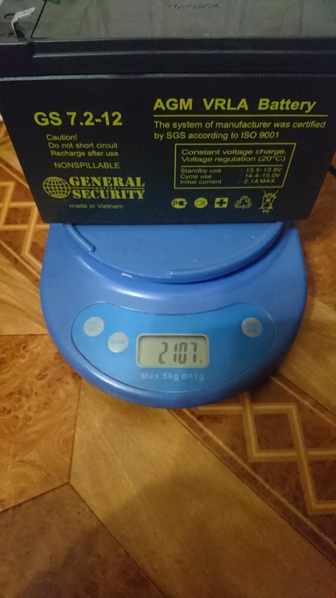

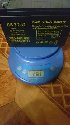

К вопросу о качестве:
https://electrotransport.ru/index.php?msg=1293201
Нашел еще один АКБ такой же но производства вьетнам.
Производитель один.... Конторы сертификационные разные, может и методики - тоже.
Вьетнам 2100 гр. и отдал при 0,3А до 10,7В :
Цитировать,,,,//АКБ разряжалась:25ч16м   Отдано: 7.59Aч
И скушал до 13.8В ровно 7Ач:
Цитировать00048:58:55,"13,80","00,31"
,,,,//АКБ заряжалась:22ч41м   Отдано: 7.00Aч
Китай  же весит по даташиту 1870гр.
Вот оно качество Дядюшки Ляо

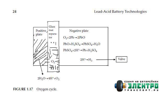

Цитата: AKI от 02 Апр. 2018 в 23:28И несколько вопросов, обозначены, но не раскрыты:
... Можете пояснить, как в стеклянных волокнах, пропитанных электролитом, возникают эти газовые каналы? Пузырьки пропитывают маты насквозь? Куда вытесняется при этом электролит?...
Есть такой сборник: "Valve-regulated Lead-Acid Batteries", можно найти в сети.
Цитировать9.2.2. Gas transport and oxygen cycle
In order to adapt the charging process to the changes that take place in VRLA batteries with different initial saturation levels and/or as they age, it is necessary to understand how gas transport takes place plate-to-plate. It has been seen above that when a VRLA battery is recharged, the positive electrode, due to its poorer charge efficiency, goes into gassing overcharge first and generates oxygen micro-bubbles within its pores. These micro-bubbles then coalesce and are expelled from the positive active-material (PAM) pores along with some electrolyte. Thus, although the separator may have been only partially saturated before overcharge, it may become saturated, or close to it, as electrogenerated gas continues to expel electrolyte from the plate pores. When these gas bubbles reach the glass-mat separator, they will 'pump' electrolyte out of the largest pores first as pressure builds.
The structure of the AGM separator is such that the 'pore structure' (as it is a tangled mat of fibres, there are no real pores but it is useful to represent it in this way) is much coarser in the z direction (plate-to-plate) than in the x–y plane (up, down, and sideways) [16,17]. This means that as pressure builds due to gas accumulation, the direction of void paths will be in the desired direction, i.e., plate-to-plate.
Остальные ответы можно найти там же.

Цитата: Дм. от 07 Апр. 2018 в 16:39Есть такой сборник: "Valve-regulated Lead-Acid Batteries", можно найти в сети. Остальные ответы можно найти там же.
Вы про эту книгу https://www.elsevier.com/books/valve-regulated-lead-acid-batteries/moseley/978-0-444-50746-4?
Цитата: Дм. от 07 Апр. 2018 в 17:04часть выделившегося молекулярного кислорода из-за несовершенства цикла рекомбинации теряется. По мере старения АКБ это несовершенство сказывается всё сильнее.
О каком "несовершенстве" речь?

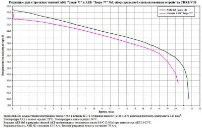

Серик
#1935
Приветствую Всех Форумчан!
Вот график разряда вполне от официального источника:
http://swel-energy.com/ru/formirovka-avtomobilnykh-starternykh-akkumulyatorov.html
http://swel-energy.com/sites/default/files/page_image/ecu/Zver77_fig3.gif
До линии 10,6, приблизительно:
красный-0,6;
зеленый-0,65.
