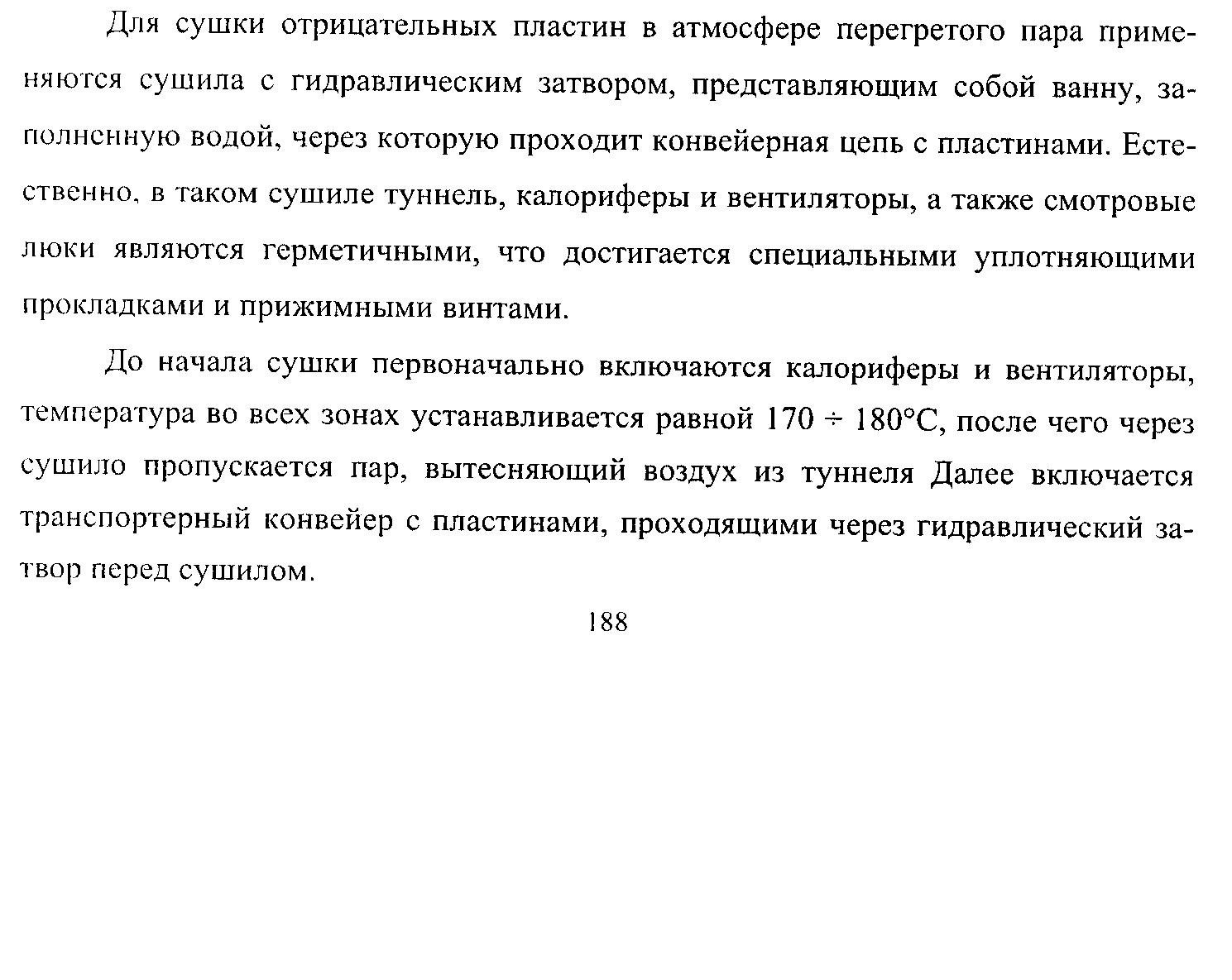

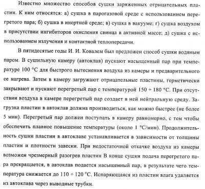

Дм.
Цитата: Vova_n от 27 Июль 2018 в 02:09smiley Cyberpapa, Я всё так сказать под итожил, что спор ваш идёт ни о чём и каждый по своему прав, Алекандр упустил видимо слово пар, что говорит уже несколько о другом процессе отличном от быстрой сушки.
Ну, и я подытожу, что некоторые также невнимательно бросились с цитатами на помощь невнимательному любителю посылать всех в библиотеку, хотя по сути вопроса в тему просятся совсем другие цитаты, а именно:
(Русин А.И., Хегай Л.Д., Демин Г.Е. "Основы технологии производства современных свинцовых аккумуляторов", 2012.
Глава 8. Сушка отформированных пластин)
Как видим, автор невротического текста:
Цитата: Alex_Soroka от 26 Июль 2018 в 16:45меня уже достали местные теоретики которым зудит прямо рассказывать сказки о том что я во всем ошибаюсь.
Пусть теперь подавятся этой ссылкой!
и расскажут теперь новую сказку - про то что "штукатурка н етакая" и т.п  :ireful:
со своими аналогиями на штукатурах попал пальцем в небо. Всего-то не надо было на соринку в чужом глазу засматриваться.  :look:
Alex_Soroka
про "гидрозатвор" мне особенно понравилось...  при 110С  B-)
...а потом почему саморазряд высокий, конвеер наверное из золота сделан  ;-D которое не окисляется в воде... и солей железа в пластины не добавляет и в воду, которая "гидрозатвор"... и наверное вода там дистиллят двойной перегонки, да ?  B-)
Остаюсь при своем мнении.
Посмотрите современное производство - та-же Веста.
