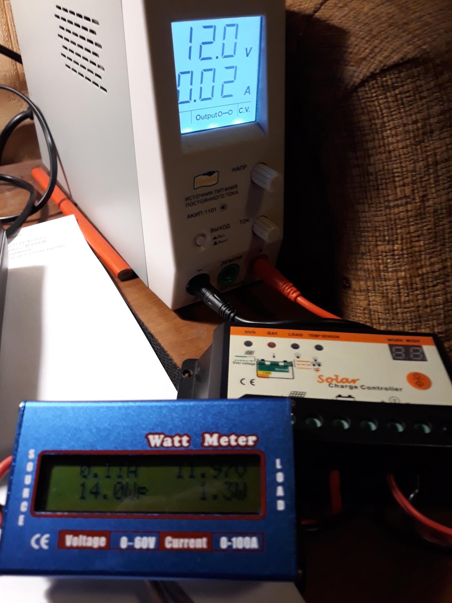

На предыдущей  странице все описано детально, с погрешностями измерений. Ток разряда был в 3 раза выше, чем 1/20С, так что результат был бы еще безумней. Видимо конструктивно батарея на 9Ач. Или (крамола) БЛ-1204 обладает чудесными свойствами по активации не только АМ, но и пластика корпуса  ;-)
P.S. Кстати на фото видно собственное потребление контроллера при снятии нагрузки.
P.P.S Вот точное измерение погрешности:
Порядка 150мА.

Это погрешность показаний ваттметра. Там, где 0.11А, ток плавал от 0.1-0.15А, я усреднил погрешность до 0.15А. Разряд до касания 10.7В, если быть совсем точным.
P.S. Ок, найду лампочку на 5Вт./12В проведу еще один тест. Чтобы так сказать по ГОСТу  ;-)

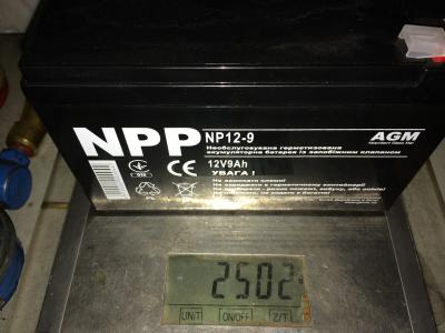

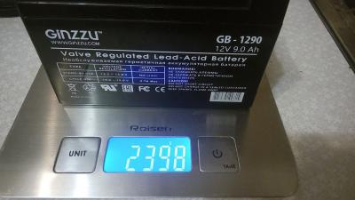

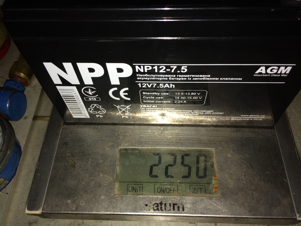

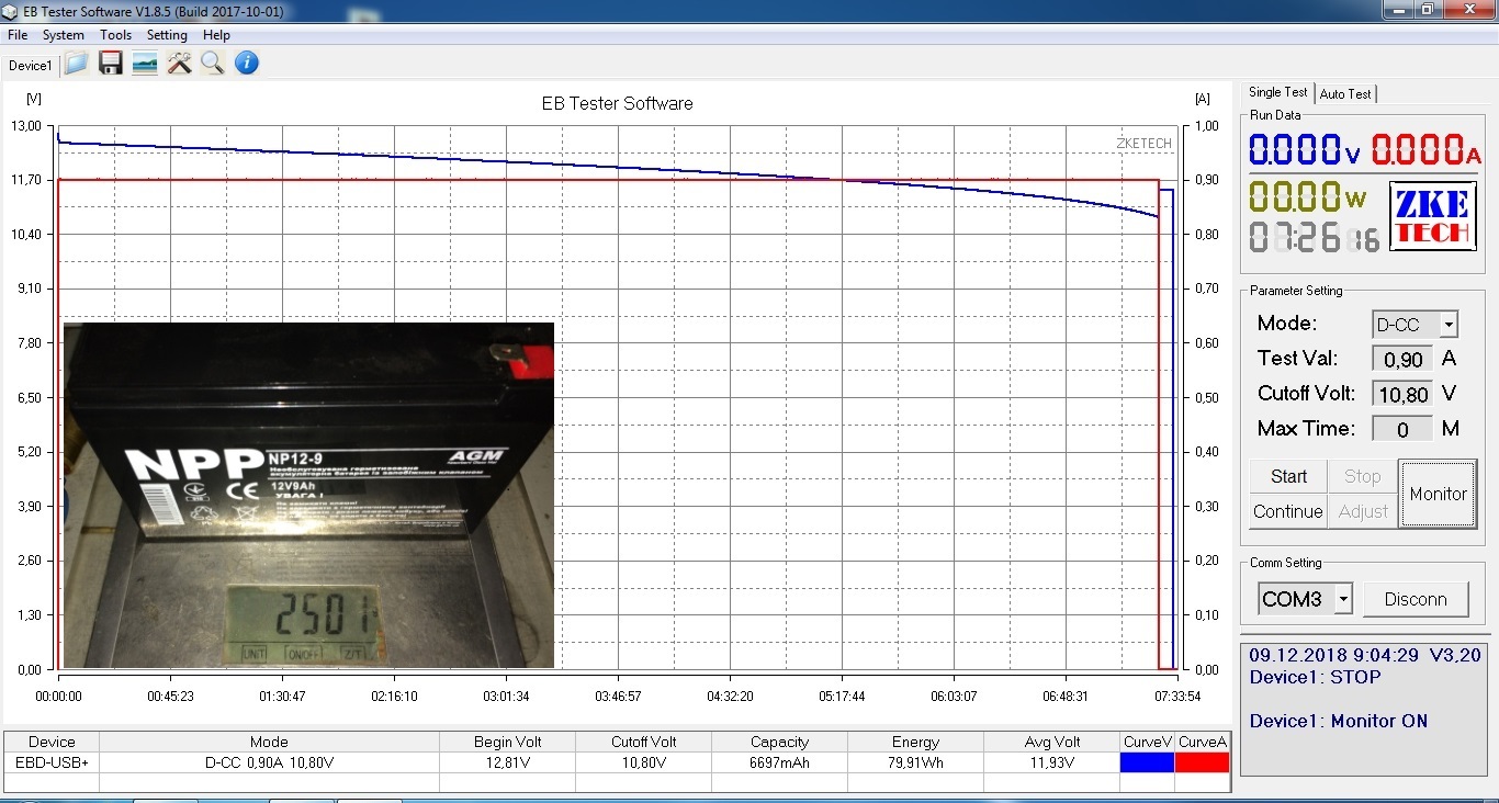

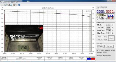

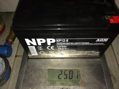

ivinn
#2258
Цитата: Alex_Soroka от 07 Дек. 2018 в 17:19по весу 2.4кг - это "хороший 7.2Ач АКБ" не более
согласен. брендовая, дорогая акб  в 7-7,5Ач. таки весит, даже больше, и "отдают" они легко и долго так же.
а вот "середнячок"  9-ка, в том же форм факторе,  при 10-ти часовом разряде может и не дотянуть (не дотягивает) до 9АЧ.
вот пару фот
без защитных колпачков на клеммах, на 1 грамм меньше. ;-)
будет свободно оборудование, сделаю ей (9-ке)  10-ти часовой разряд.

Тогда и мои 5 копеек. АКБ из моего бесперебойника по 9 А*ч, покупал отдельно.
Линейные размеры каждой батареи: 150 х 65 х 94 (корпус, без клемм)

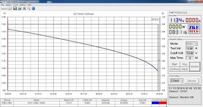

ivinn

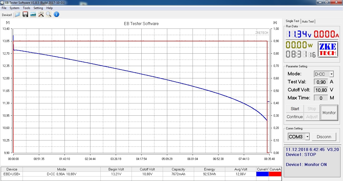

Цитата: ivinn от 08 Дек. 2018 в 17:38будет свободно оборудование, сделаю ей (9-ке)  10-ти часовой разряд.
сделал и    O_O
АКБ новый (1711),  " мух не сидел". четыре месяца назад был подзаряжен и поставлен на склад.
для чистоты эксперимента (и для себя): - сейчас на заряд - потом на повторный разряд 0,9А  ......
Дм.
Цитата: ivinn от 09 Дек. 2018 в 10:35сделал и...
Зато вес совпадает с паспортом.
Четыре месяца хранения - минус 10%, заряжен был не до конца - еще немного в минус, и т.д. ...
Разряд после заряда выявит истину.
ivinn
#2262
После зарядки АКБ с  повторным разрядом, на нагрузку 0,9А до 10,80В,  "вернулись"
Цитата: Дм. от 10 Дек. 2018 в 13:56Четыре месяца хранения - минус 10%,
и "слилось" - 7672мАч, НО это же 9-ка.

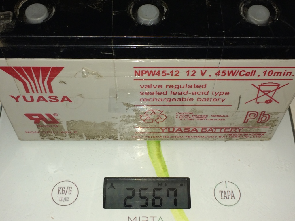

где-то года полтора назад, доливал/возобновлял работу на Yuasa NPW45-12 и имела она тогда на борту не меньше 7,5Ач, и она была на то время под уставшим б/у.
Выводы напрашиваются сами ....
к стати: на "старте" разряда  подопытного (9-ки), НРЦ после 12-ти часов отстоя - 13,21В.
акб новая (1711) и в работе не была. второй разряд "в жизни"
elektrik897
Сделайте еще пару циклов до 11 В. Отдаваемая емкость должна еще подняться.
