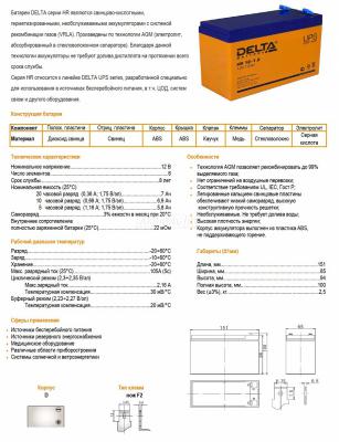

Подскажите максимальный ток отдачи акб 12 в 7а. И какая просадка при этом?
Руслан241
Цитата: Alex782 от 13 Дек. 2018 в 21:43Подскажите максимальный ток отдачи акб 12 в 7а.
Максимальный точно не скажу,но в ибп больше 40а с таких акб не снимают.
Vitox
От 90 до 110А. Вот:
GYS: WATTmatic180, WATTmatic100, TCB120, TCB90 / BL1207, EBC-A10H, EBC-A20, Вымпелы и пр....
Cyberpapa
[user]Vitox[/user], в этом году установил около 150 шт таких батарей, пока претензий нет.
Несколько батарей протестировал, при токе разряда 4А  (0,44С), испытуемые держали нагрузку чуть больше 90 мин.
То есть -  при токе 0,44С отдали 6 Ач, что весьма не плохо.
По даташиту Rвн 22 мОм, по моим измерениям (Ланкол) 13-17 мОм.
