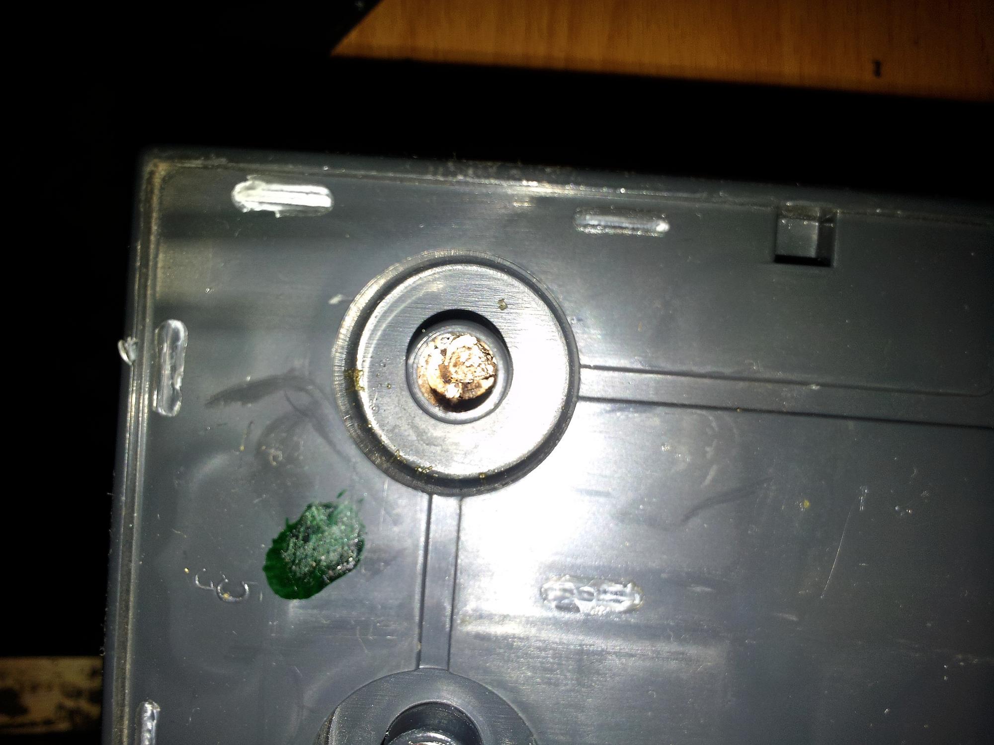

Я выставлял напряжение поддержания 13.3в,  время работы от батарей  практически не сократилось,  стараюсь оставлять его.  Ну и раз в месяц  отключаю питание упса, имитирую перебой с подачей ээ - сильно продлевает жизнь батарейкам.
Что же касается температуры - 29с = быстрая смерть при любом напряжении поддержания.   20с +-3с - оптимально.  :ку:
P.S.
Открыл сегодня очередной аккум,  и в одной из банок вместо пластин увидел нечто, похожее на осинник  :look:  при чем на уровне  горловины.
Подпись ;)

От самой батарейки зависит,   всякие вижны и прочее дешевое фуфло  действительно через 3 года в упсе  восстановлению не подлежат  ибо +  превращается в шоколадное печенье.    А вот BB  и иже с ними (но цена цена 2-2.5 раза дороже) спокойно ходят 6-10 лет (в дорогих упсах APC).     И тут  еще  бабка надвое сказала  что  дешевле,  раз в 3 года менять дешевые или  раз в 5-6 дорогие.     Видимо   сказывается чистота свинца,  наличие добавок, снижающих коррозию,  количество свинца (токосъемы банально толще,  гниют дольше)  и  т.д.      Упсы  тоже  бывают разные,  одни  держат  13.7-13.8  на поддержании - кипятят  будь здоров!  За то пока  АКБ новая - чууууточку дольше держат.    Ну и  время заряда  после   сбоя питания  меньше.    Другие - 13.3-13.4,  заряжаются до 100% (условных)  гораздо  дольше,  но  и  батарейки живут...    Еще есть упсы,  которые батарейки  нагревают и убивают за год.  Много чего есть,  я все  это встречал.
Что с этим всем делать?  Ну,  зависит  от задач.  Если у вас перерывы  в питании  - редкость -  можно  снизить  напряжение поддержания,  вынести батареи в прохладное место и на этом успокоиться.    Если часты,  а батарей много (т.е.  работа финансово оправдана)  можно озадачиться  отдельной зарядкой.    Можно купить упс,  который  сам "тренирует" батареи,  такие модели есть, но их  ОЧЕНЬ мало, по пальцам пересчитать.   Можно  устраивать упсу  ручные сбои питания регулярно.  Много чего можно...
