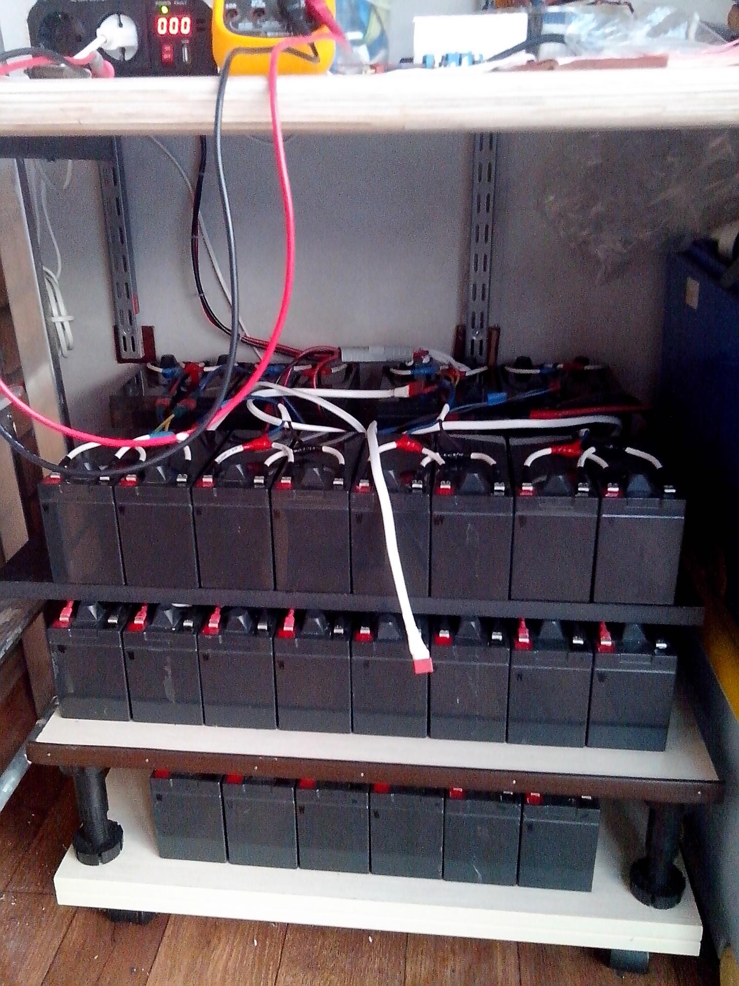

VoronNew
Закончил сегодня собирать лоджийную систему "аварийного питания" на БУ аккумах из ИБП.
в итоге 52шт с остаточной ёмкостью по ~7а*ч
В начале следующего года предстоит замена аккумов в 23х онлайновых ИБП APC с 276ю аккумами по 9Ач.
Какие аккумы лучше подходят для буферного режима?

VoronNew
Цитата: UDAV от 20 Сен. 2014 в 11:39
[user]VoronNew[/user],
Я  бы  перешел  на 72, 96в  или  выше.
Для этого надо перейти на зарядные устойства 72V и выше, а так же инверторы на такое же напряжение. Бытовых устройств такого плана нет. У меня вся эта сборка заряжается от солнечных панелей через контроллер который может заряжать 12\24V, в пути устройство с возможностью 48V. Но остаётся проблема с инвертором. Инверторы из ИБП типа APC использовать для моих целей нерационально из за высоченного потребления на себя. Так как скажем смарт 1500VA кушает от батарей на холостом ходу аж 36вт*ч. Модель 750VA поменьше, всего 0,7А*25V. В то же время мой "бытовой" 600W синусный инвертор потребляет те же 0,7А но от 13V. Если синус не нужен (например для ламп) то там потребление вообще смешное  0,26А.
Но это всё мелочи в  сравнении с подбором аккумов с одинаковыми параметрами для собирания в цепочки. Вот тут https://electrotransport.ru/index.php?msg=475995 на фото 1000VA ИБП с питанием от 24V. ИБП поддерживает на аккумах 27,78V и из за разного внутреннего сопротивления на одном аккуме 14V, а на другом 13,78. Бывает дисбаланс и выше.
Завтра на работе хочу с помощью SKAT -UTTV промерить проводимость аккумов и по этому параметру собрать их в пары.
А какие мысли будут по новым аккумам для работы в Smart-UPS RT 2000VA RM ? Сейчас в этих ИБП работают LONG и нет желания опять получить новые картриджи с такими же аккумами.
Пока остановился на FIAMM 12FGHL34.
