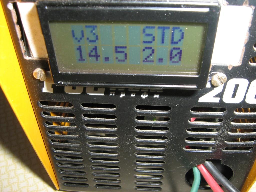

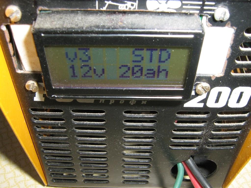

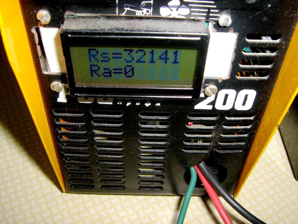

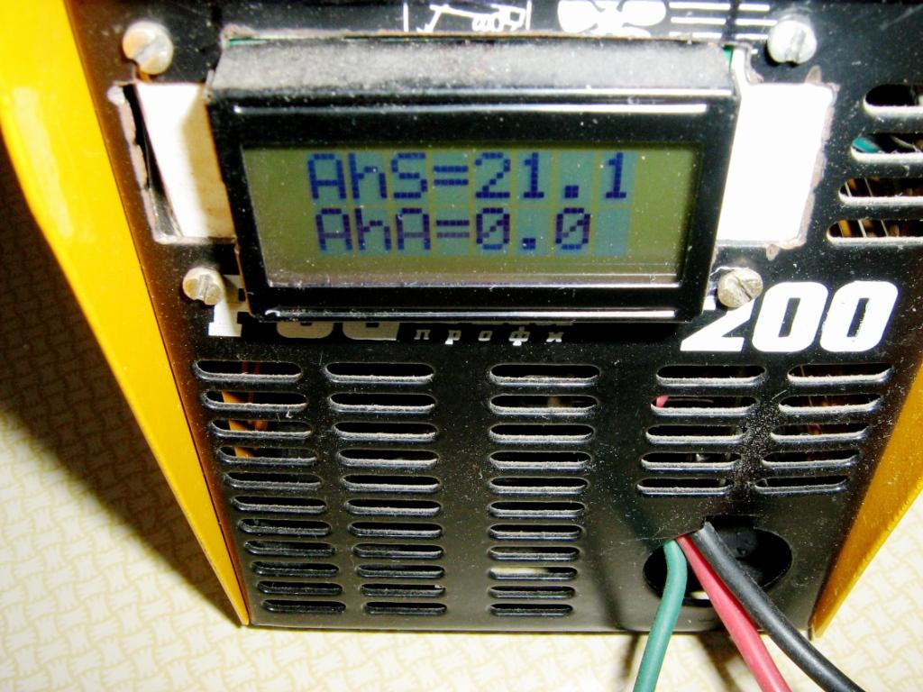

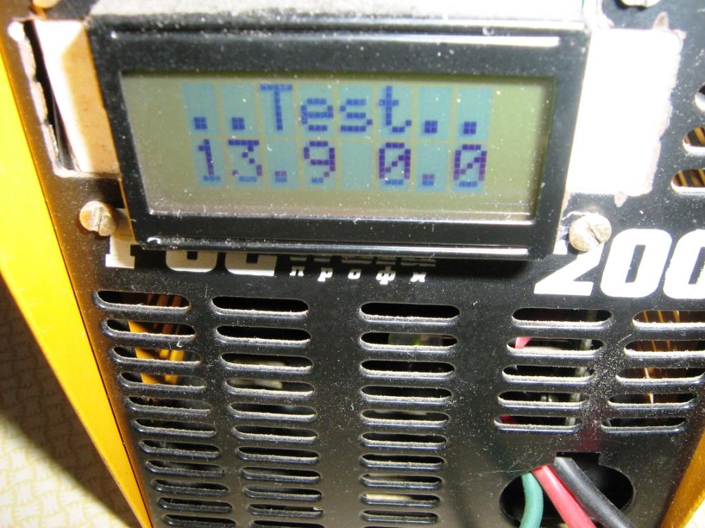

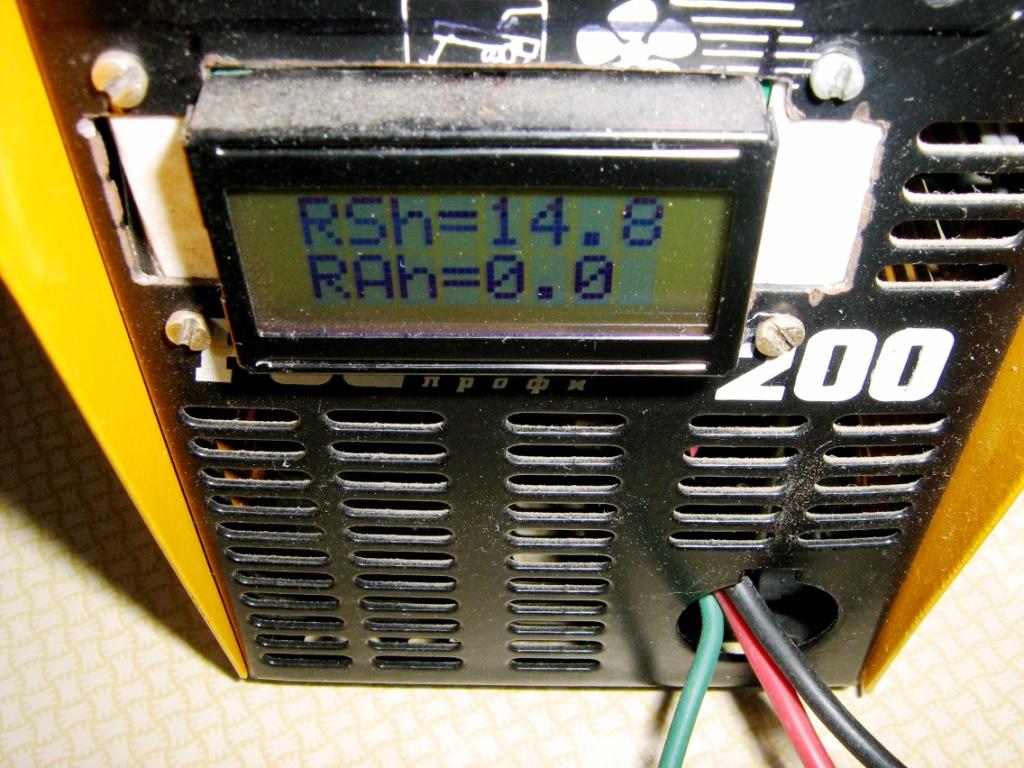

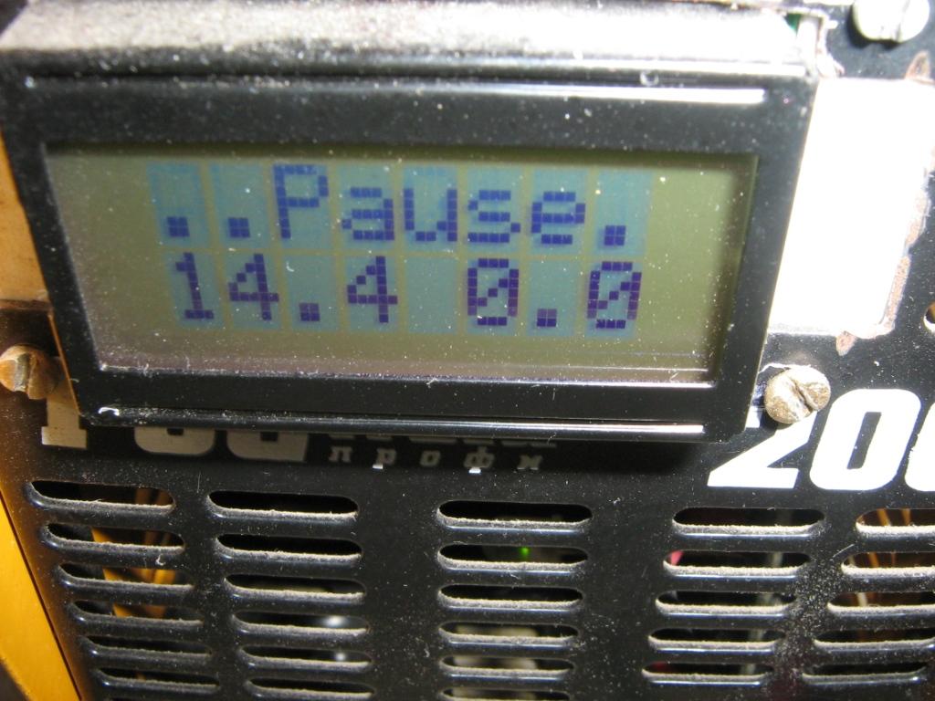

ivinn
Цитата: ivinn от 28 Нояб. 2014 в 01:38
Даже не знаю как написать. Я в недоумении.
вечером (позавчера) поставил на третий КТЦ данный акб. утречком ранёхонько встал, хотел посмотреть/проконтролировать/запечтлить процесс автоматического перехода разряд-заряд. НО.
Не тут то было. ЗУС уже "работал" в режиме зарядки и "влил" 2,6 Ач.
Я через паузу посмотрел показание, в памяти ЗУСа" и был шокирован:
за 32141 сек. ЗУС при той же нагрузка - сопротивление 6,3 Ом. снял 14,8 Ач. против 17,7 Ач за 37455 сек., во второй серии.
Вся история здесь, несколькими сообщениями раньше.
~ за 10 часов ЗУС "вкачал" 15,9 Ач и стал в "добивку-долбёжку" импульсами заряда длительностью   2,5 сек., "простой" - 7,5 сек. т.е.с.т - 2,5/7,2 сек.
сейчас длительность  имп. заряда сократилась где-то до 1,5 сек.
Я в шоке, как так может быть? "Оборудование" все было тоже самое как и во втором КТЦ.
АКБ стоит дальше на зарядке (добивке - + 0,3 Ач за час), а я прошу совета у знающих.
фотки сделаю завтра, у меня сегодня нет даже желания что-то фотографировать.
Как, так может быть ??????
+ ещё 14 часов "добивки-долбёжки" и на выходе имеем "вкачаных" - 21,1 Ач ну и немного фото
А это результаты третьего КТЦ

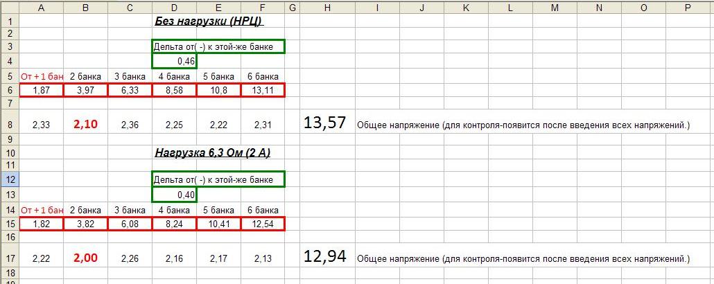

ivinn
#480
Цитата: Alex_Soroka от 28 Нояб. 2014 в 11:40
Что происходит ?
При заряде, самая лучшая банка(и) приходят к финицу первыми, напряжение на них зашкаливает, а все остальные банки еще кушают зарядный ток, общее напряжение 6-и банок подбирается к 14.4в и ЗУ считает что "уже хватит". При разряде - слабые банки быстрее выдыхаются, что и дает меньшее количество АмперЧасов снятых.
Что делать ?
методом третьего электрода, в конце разряда (перед концом где-то найдите время на это), не отключая нагрузку, проверить напряжения банок. Сразу будет видно я прав насчет "паршивой овцы" или нет  B-)
Провёл замер напряжения  по банкам методом третьего электрода в режиме НРЦ и под нагрузкой 6,3 Ом.
с одной поправкой, не в конце периода разряда, а после суток отстоя.
Результат - одна банка (2-я после "+" ) на измене.
Разбаланс напряжения по банка очевиден.
Буду пробовать "лечить" всю батарейку - "добивкой" несколько суток. Потом снова замер

Alex_Soroka
Цитата: ivinn от 02 Дек. 2014 в 18:17
Alex_Soroka, получается, что в моём случае, я зря стараюсь.
я думаю не зря.
Цитироватьхуже может быть?
если электролит розового цвета но чистый - наверное уже не поднять...
если просто чистый бесцветный - поднять можно.
