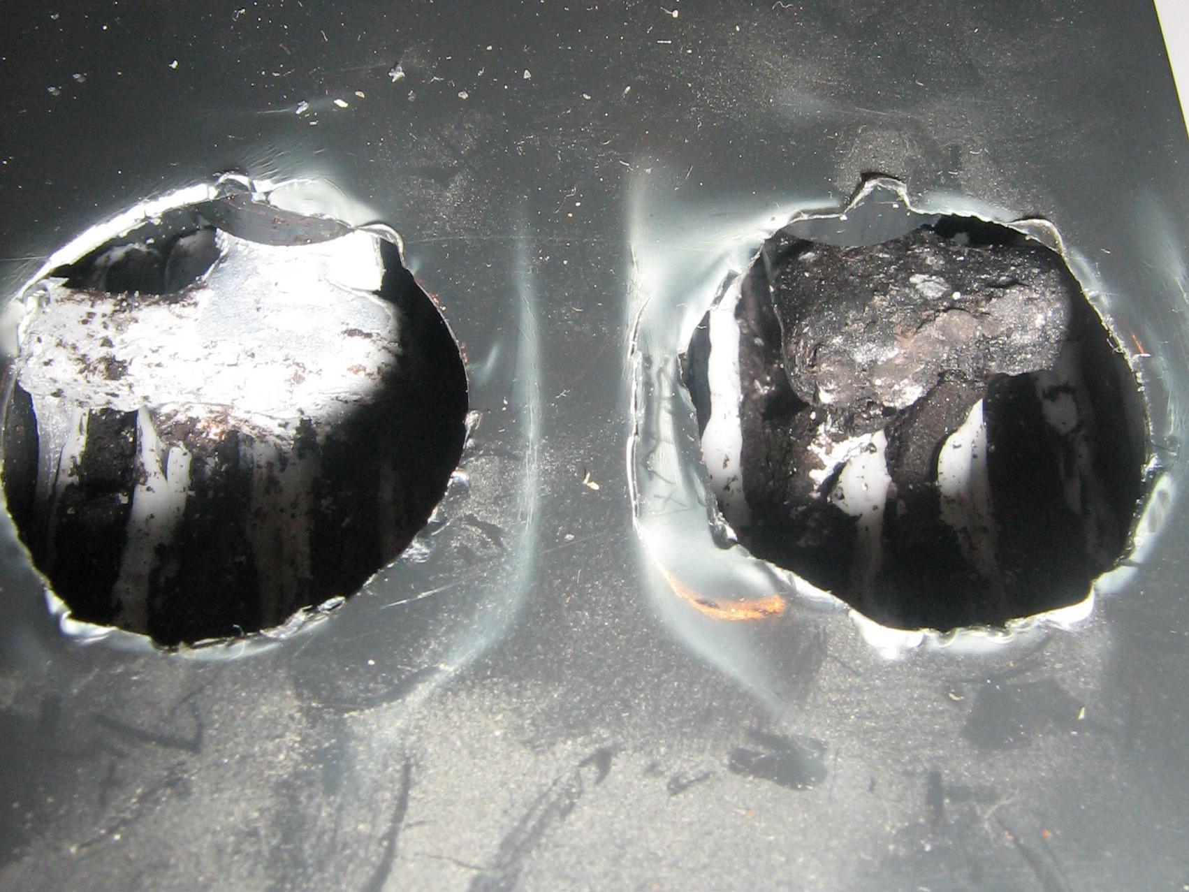

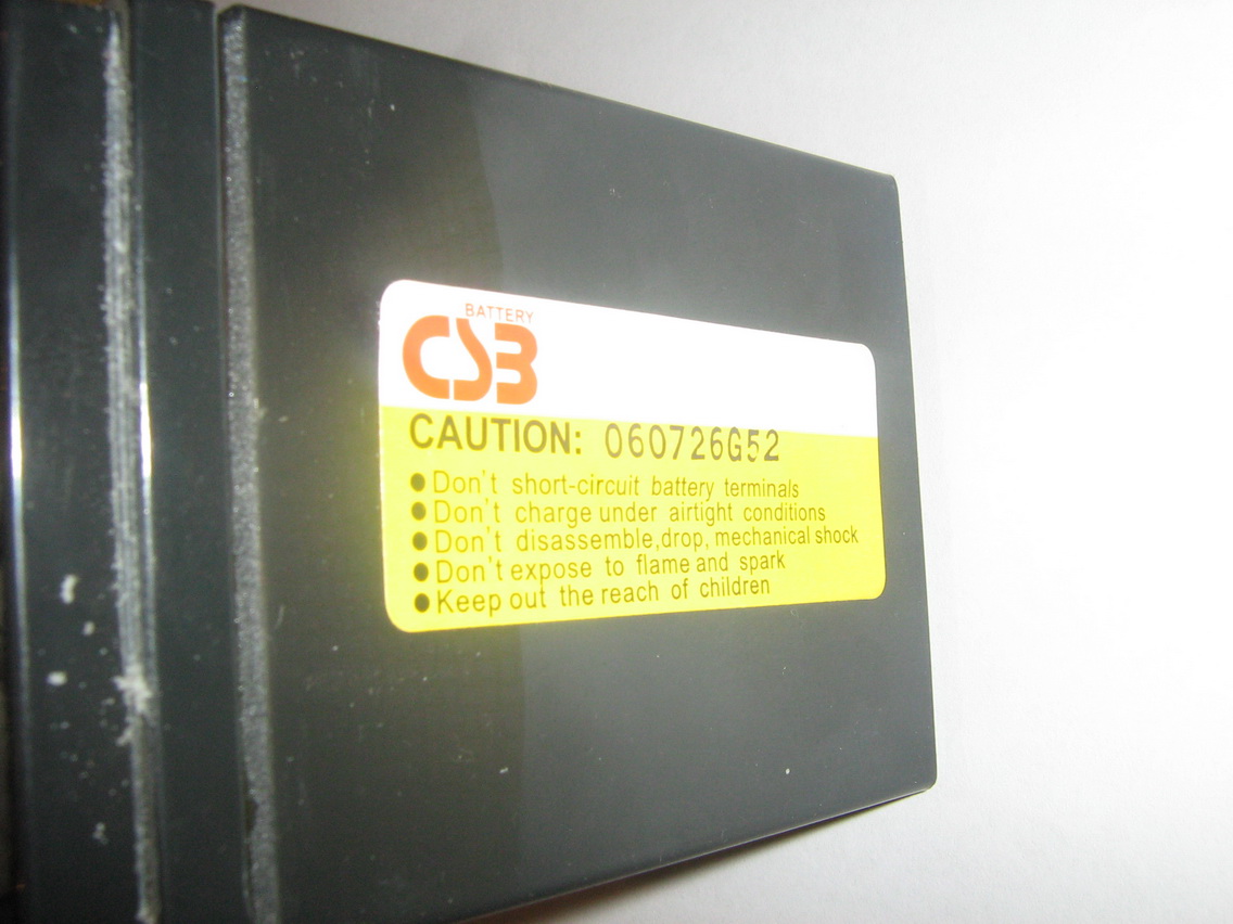

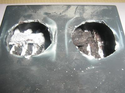

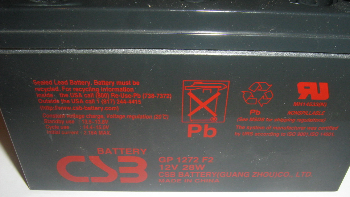

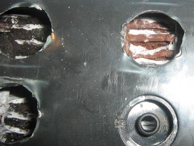

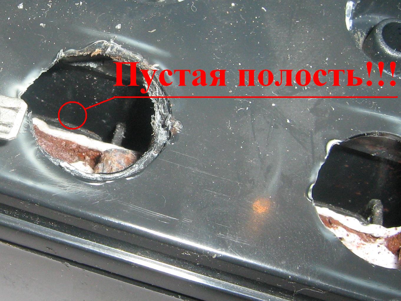

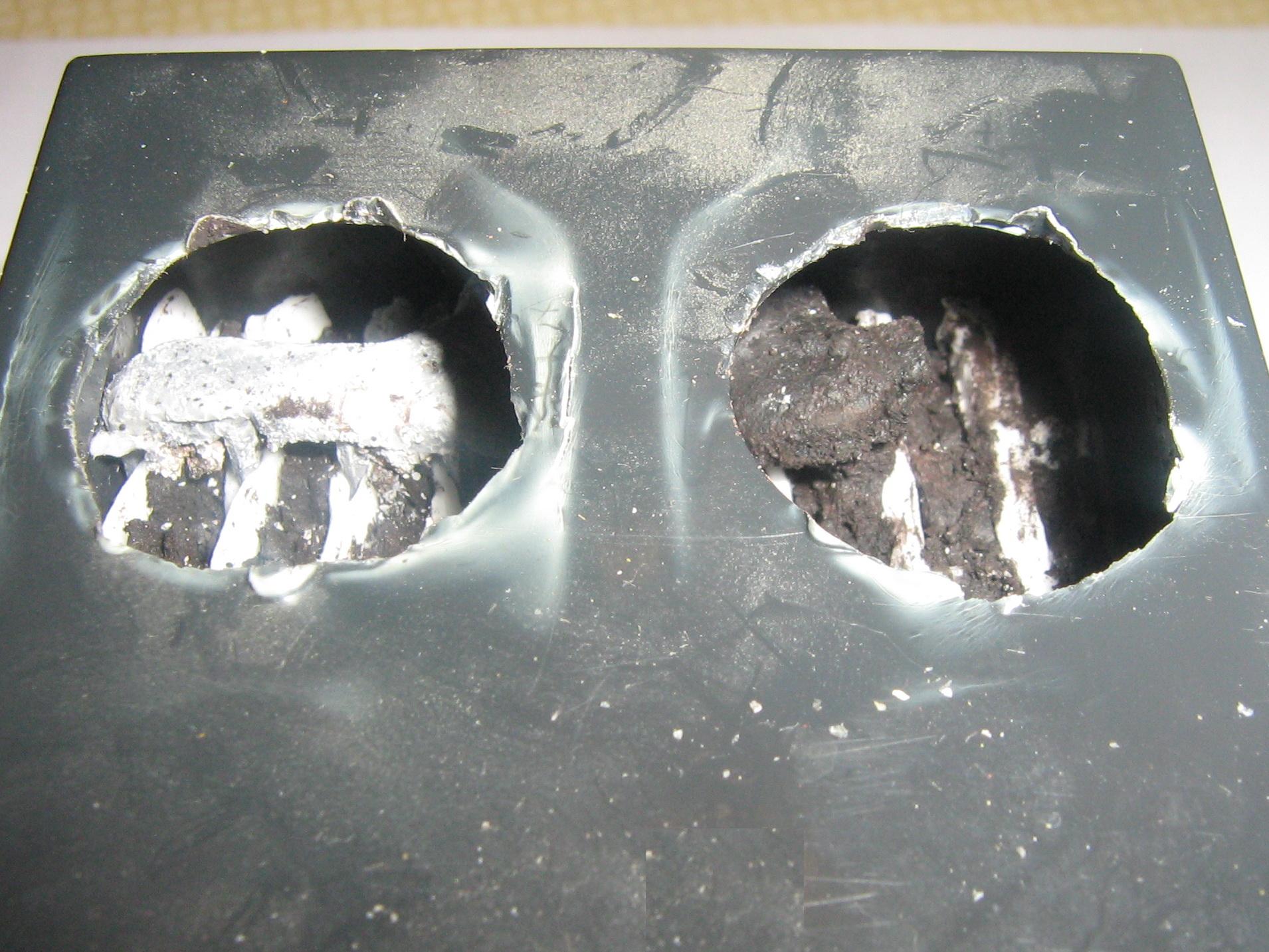

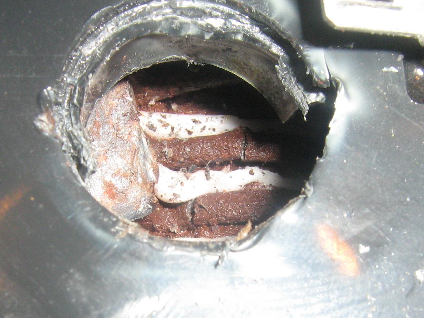

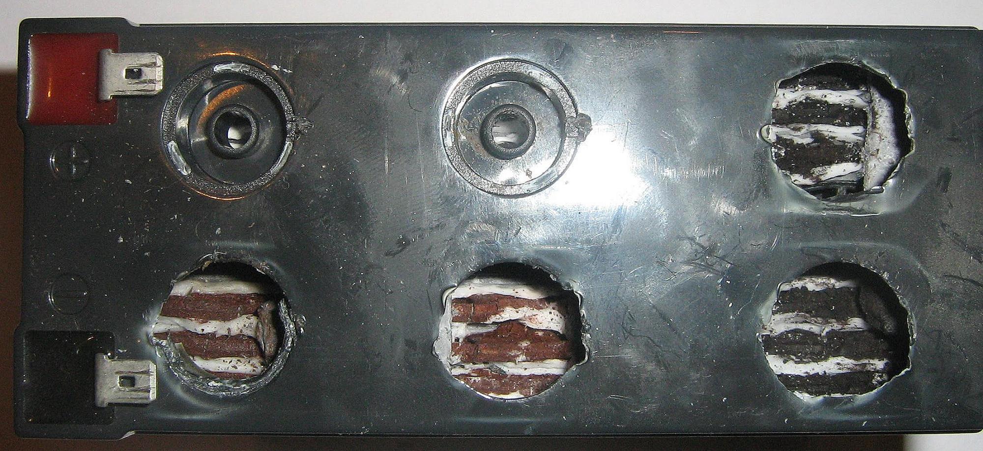

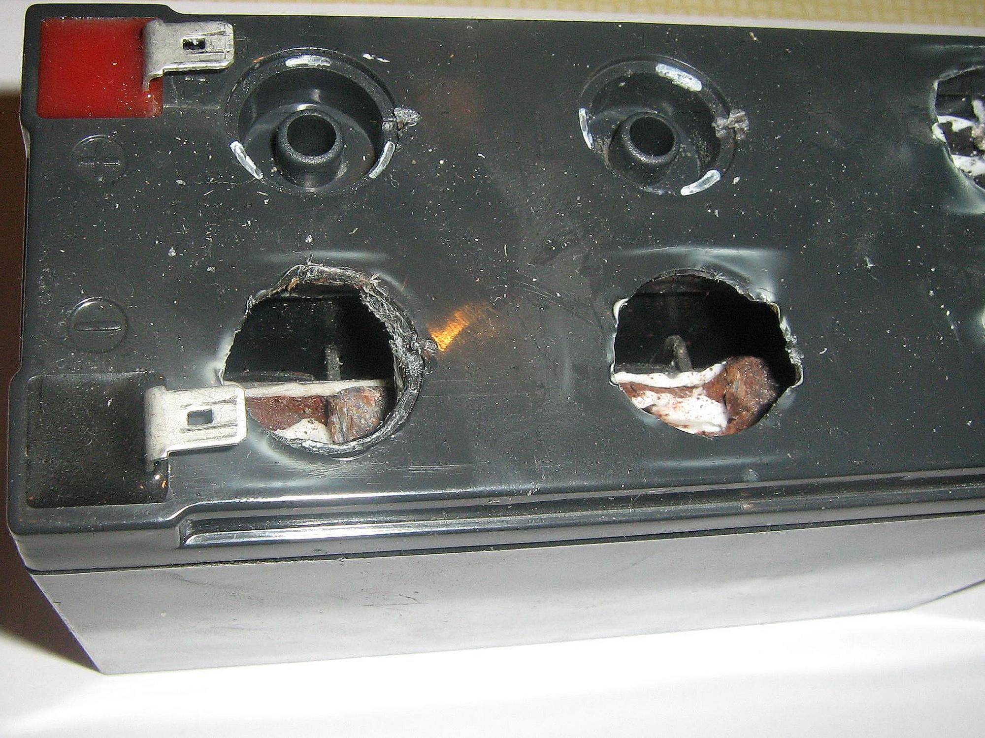

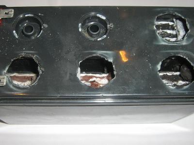

"Зафиксирую" пару фоток одного из проиводителей АКБ.
ivinn
Вот, "внутрянка" этого "усохшего"
