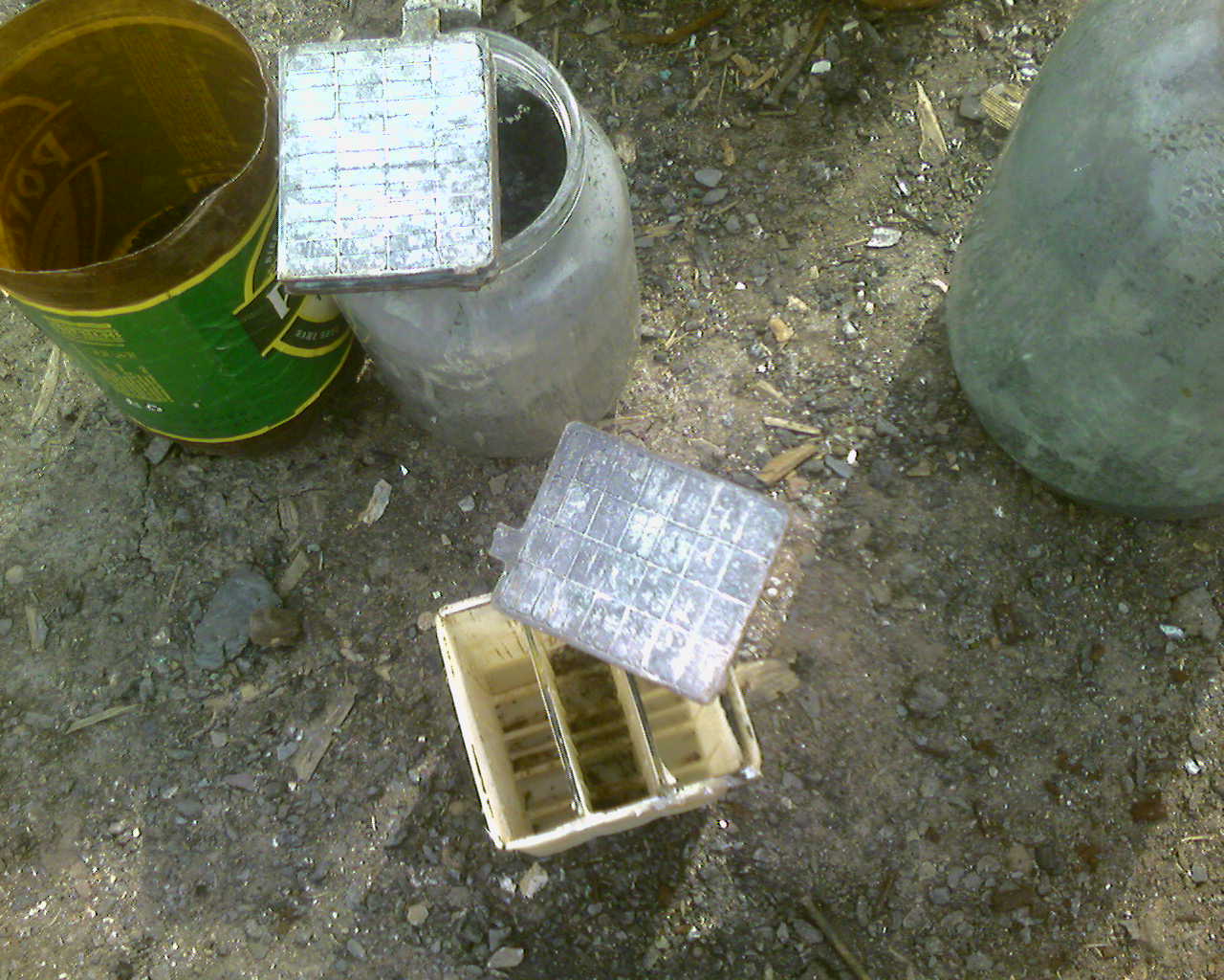

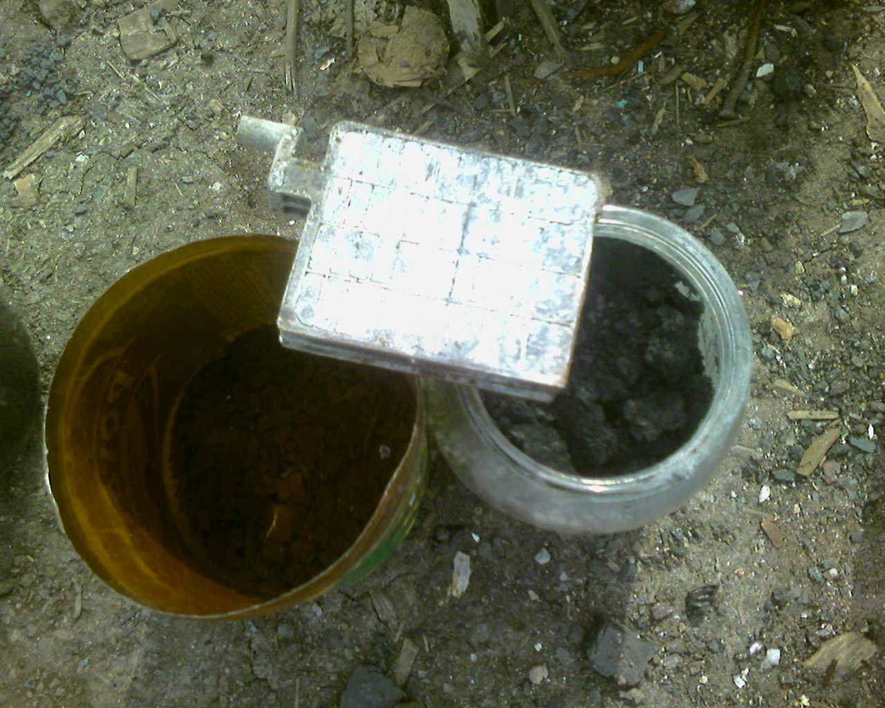

Можно сделать неубиваемый свинцово кислотный акб. Пробная банка работает. Только на это уходит много свинца.Поработаю над этим, если получится? Поделюсь ;-)

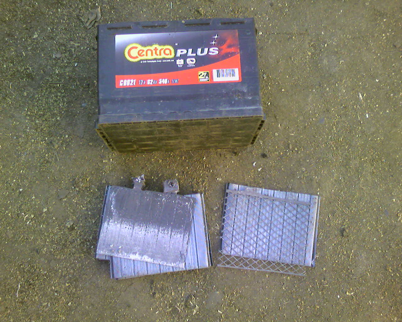

Alekcey

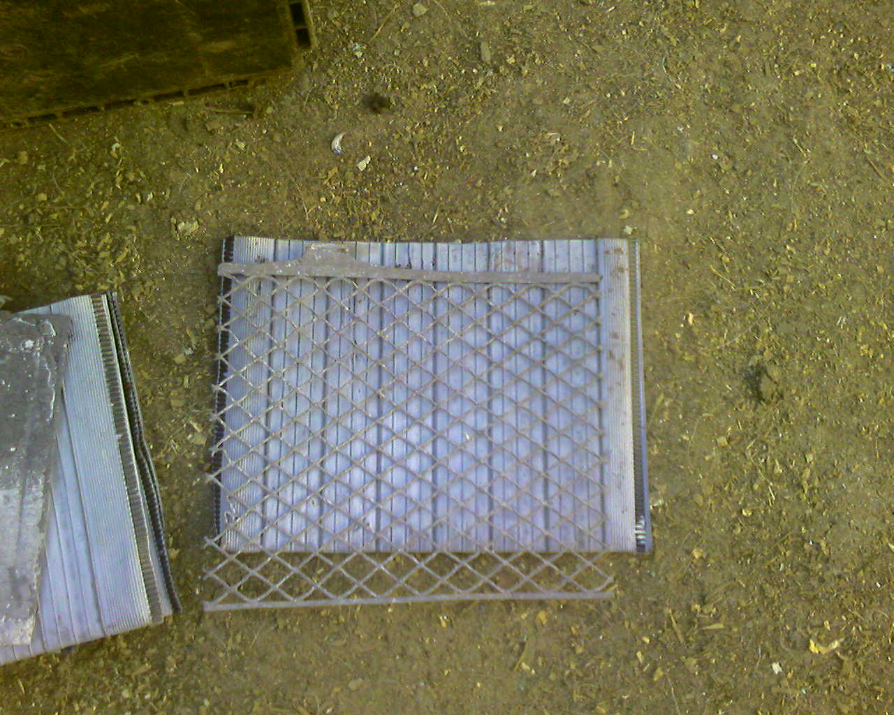

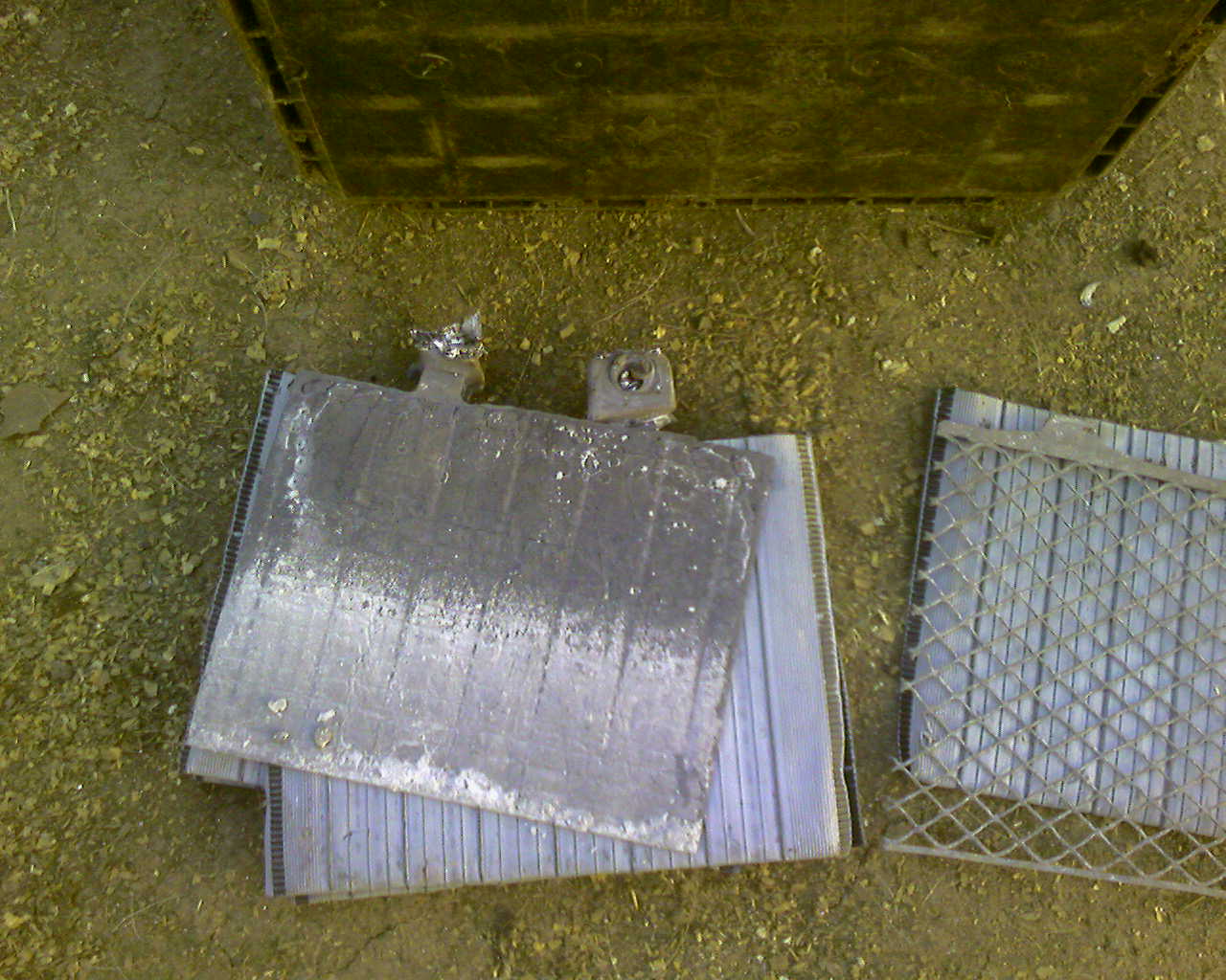

Хочу розачеровать Всех автомобилистов свинцовыми акб. Купил для солнечной и ветряной энергетики акб 190 А 12 В. срок гарантии дали 2 года. 2 года прошло и кирдык ему. как разкрою его отпишусь. А этот отдали на эксперименты

Alex_Soroka
#615
Смотрю на картинки - вспоминаю Варту...
просечные решетки, они "перегорают" в точках перехода "сетки рабицы" в материал толстый токоотвода.
Дебильная конструкция, не живет долго, не терпит больших токов и постоянного подзаряда(режим поддерхания)
Еще и небось с вам денег взяли как с рокфеллера...
а "солнечники" еще любят всем впаривать ГЕЛЕВЫЕ АКБ, типа они проживут 15 лет - Соненшайн например...
а в итоге вы платите в 3-5 раз дороже за эти "гель" а они выходят из строя от постоянного кипячения примерно за год-полтора (потеря емкости, раздувание).
Я сколько не пишу на эту тему - всё бестолку - сначала "да шо ты гонишь! на фирме сказали что 15 лет гарантии от производителя!" а через год "ой! а как спасти АКБ? а денег у меня нет, все потратил на АКБ и панели..."
8244
Это у него исходно такие дырявые электроды?? Это минус? В чём прикол? У них же поверхность никакая..

    С оглядкой на вышеизложенные фото Centra. Обратите внимание на покрытие сульфатами. Допустим банки не были осушены до половины (это пускай автор фотографий скажет).
    Почему сульфаты так бодро растут в нижней части, а не в верхней или по середине?
Там может и плотность выше, и АКБ постоял почти год разряженным?
Могло ли простое кипячение (периодически) избавить от такого расслоения плотности?
А может АКБ гоняли постоянно, но токи всегда ищут короткий путь, и поэтому в дальних (нижних) слоях царит застой молекул?
АКБ никогда не знал КТЦ или даже глубокого разряда?
    Прокомментируйте, пожалуйста. :ah:

Я привествую всех зравомыслюющих, и кто предпочитает емкостной заряд а не нефть. Я полностью согласен за втирание гелевых акб, что они ходят до 15 лет. без "лоха и жизнь плоха" благодаря этому форуму, я решил зарегистрироватся. ОЧЕНЬ ПОМОГ. Теперь моя очередь отдать отдачу. Чем смогу, тем помогу. И все эти книги про как убрать сульфатацию всё это до пи..... Забутде про это. Он просто не успеет засульфатироватся. быстрее розвалится. :ireful: когда розобрал 2 акб современного типа, то на одном толщина пластин 0.5 мм на другом 0.7 мм Не здря дают гарантию 1 год или 2 года. там всё прощитано заводом изготовителем. Чтобы ходил 15 лет акб, представте какую нужно толщину отлить решотку для нанесения пасты ( активная масса )

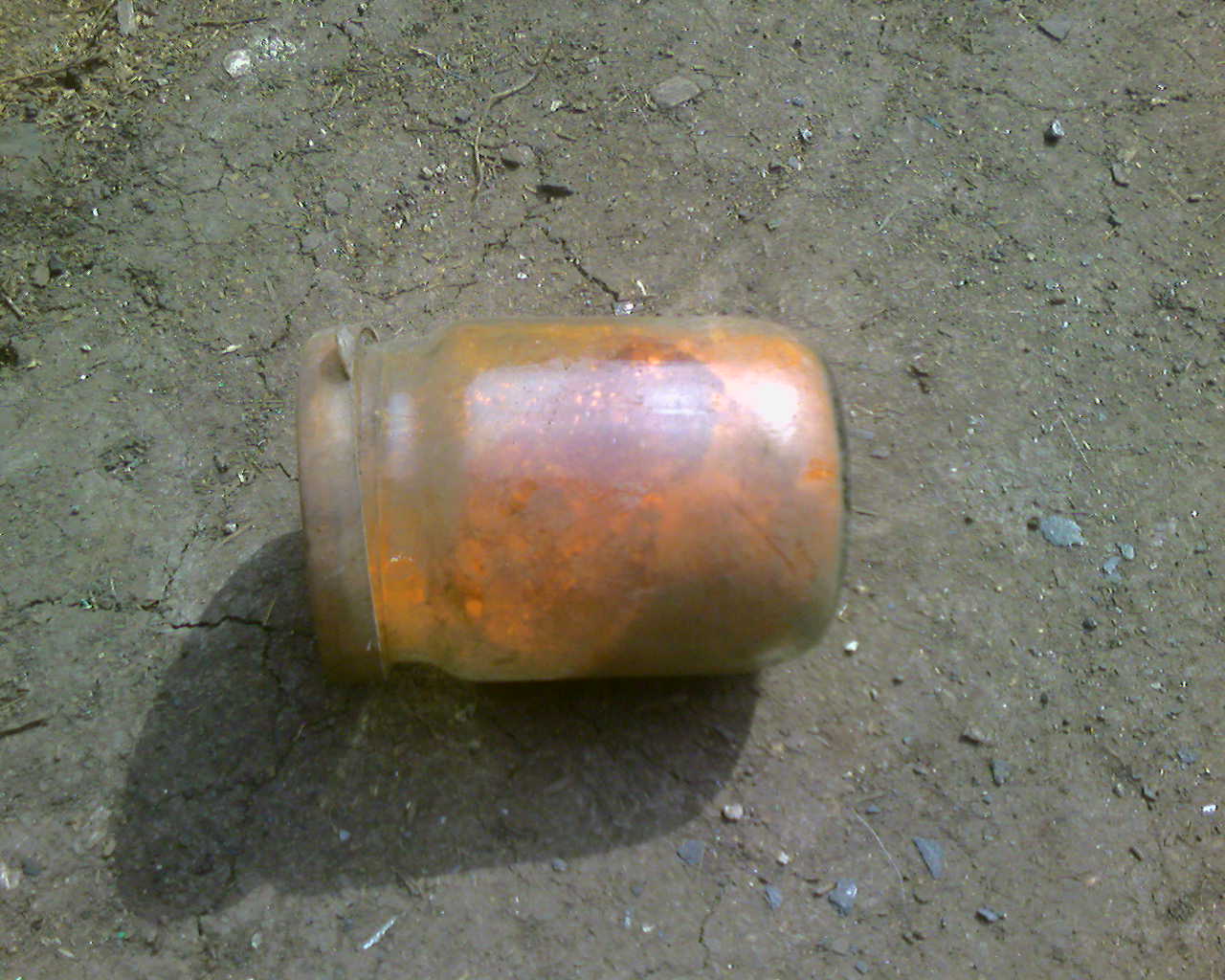

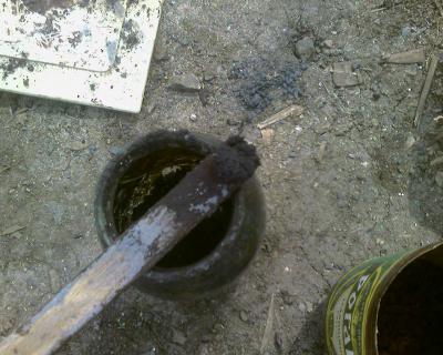

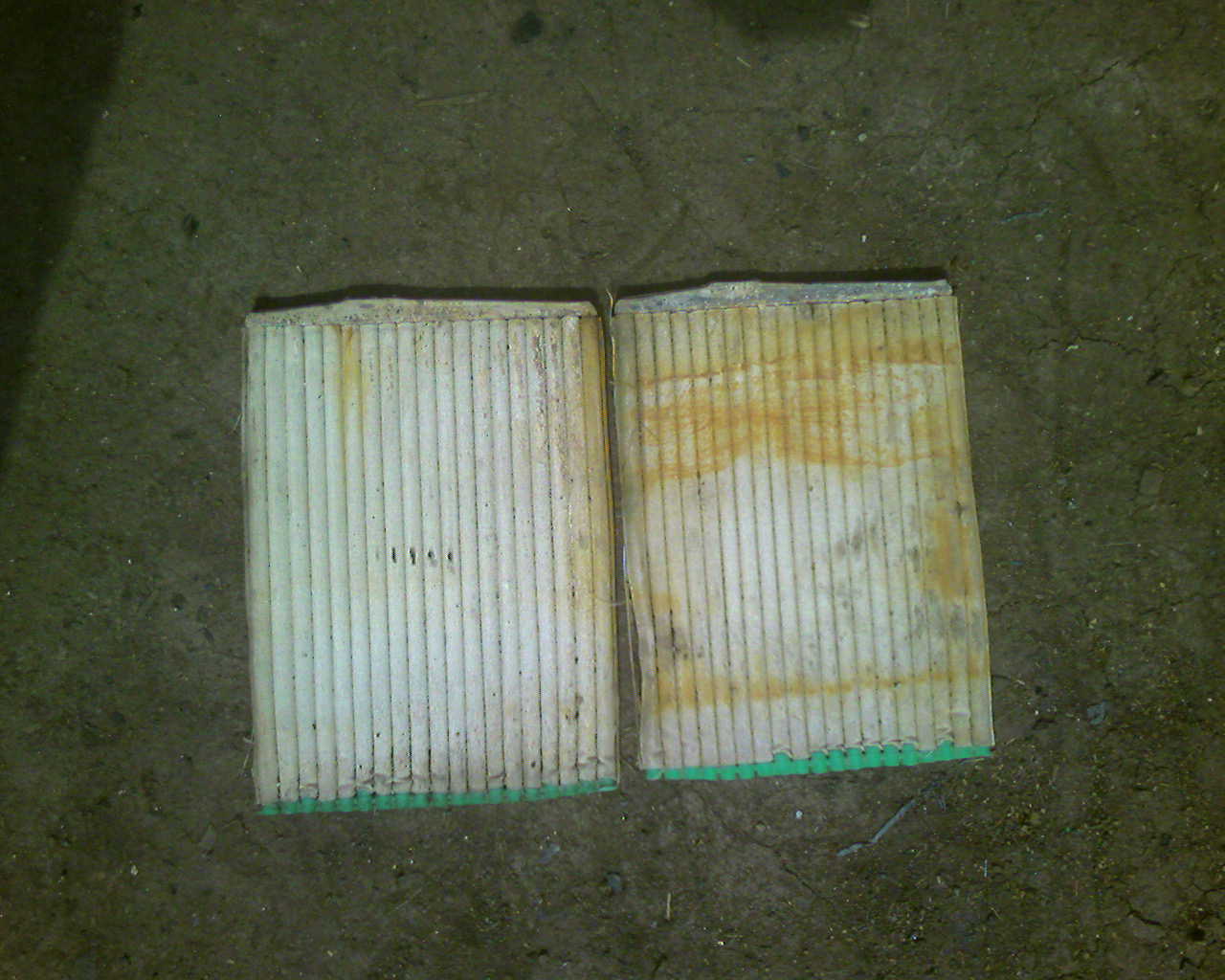

Alekcey
свинцовый сурик с времён союза. корешь наделил
Добавлено 26 Март 2015 в 14:21

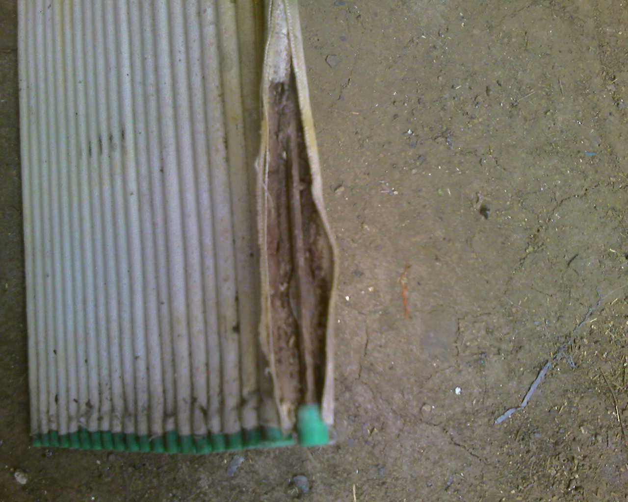

плюсовые пластины с тяговых эл.кар как делал союз

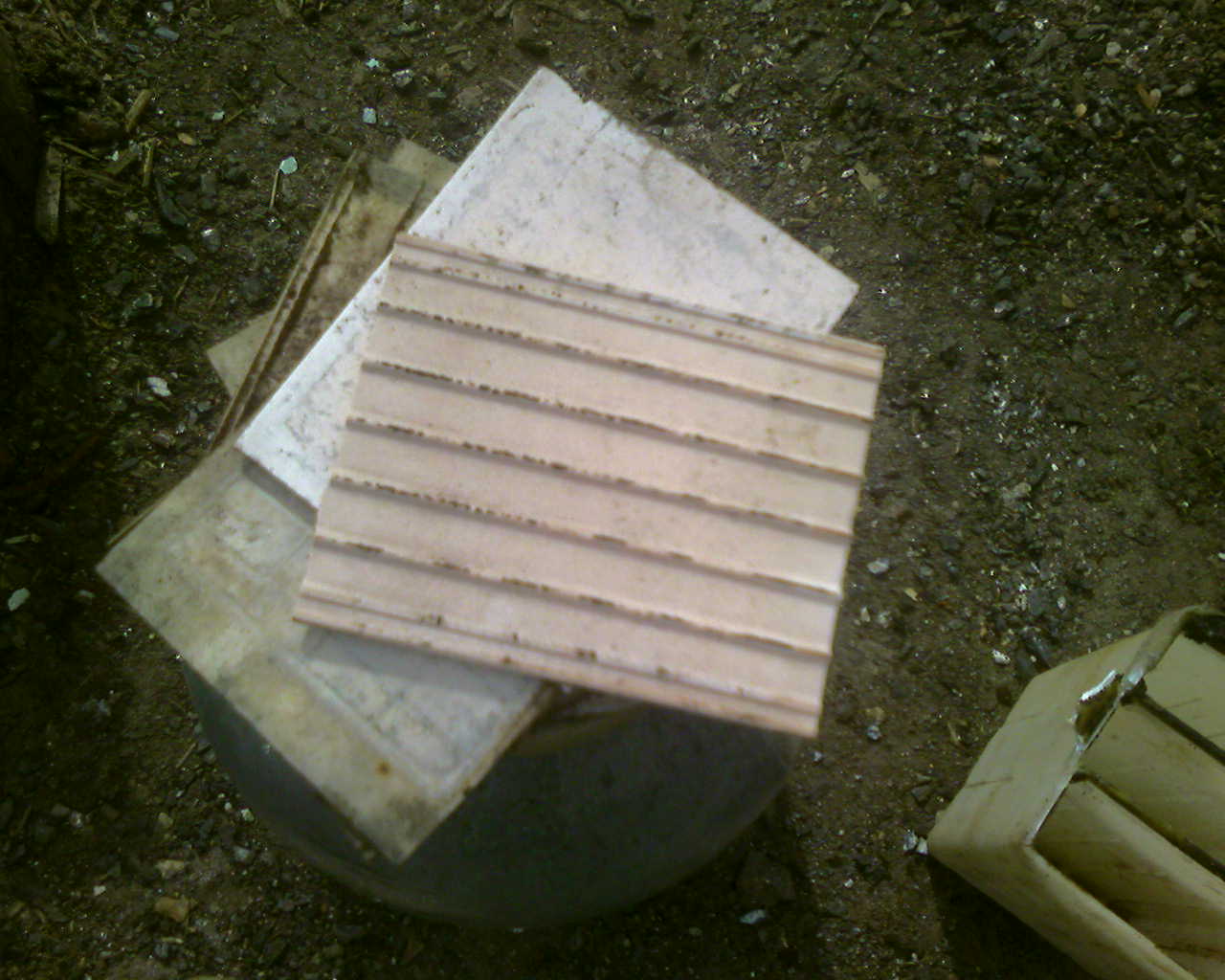

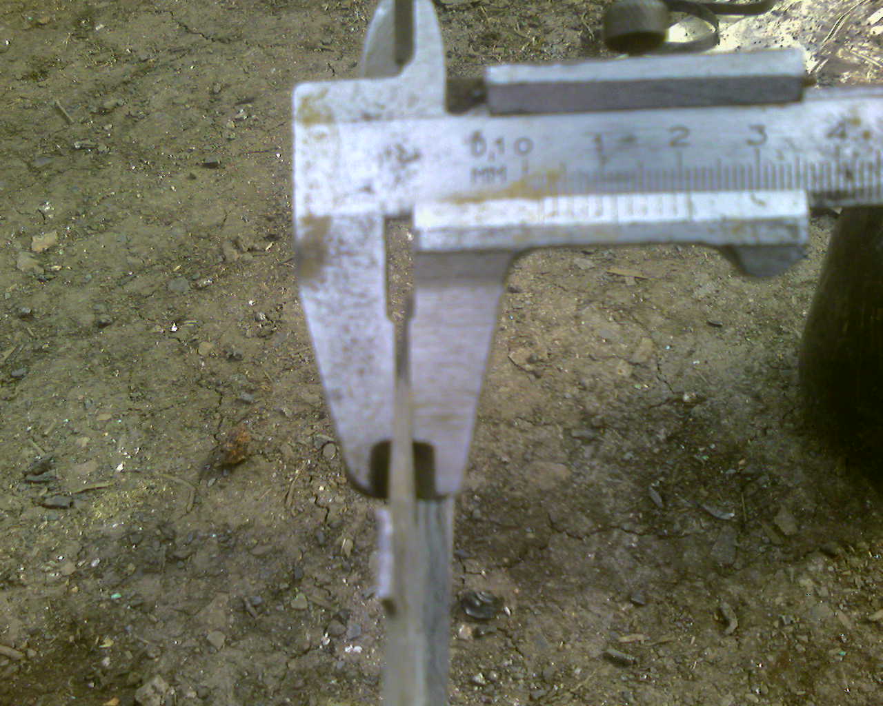

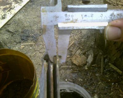

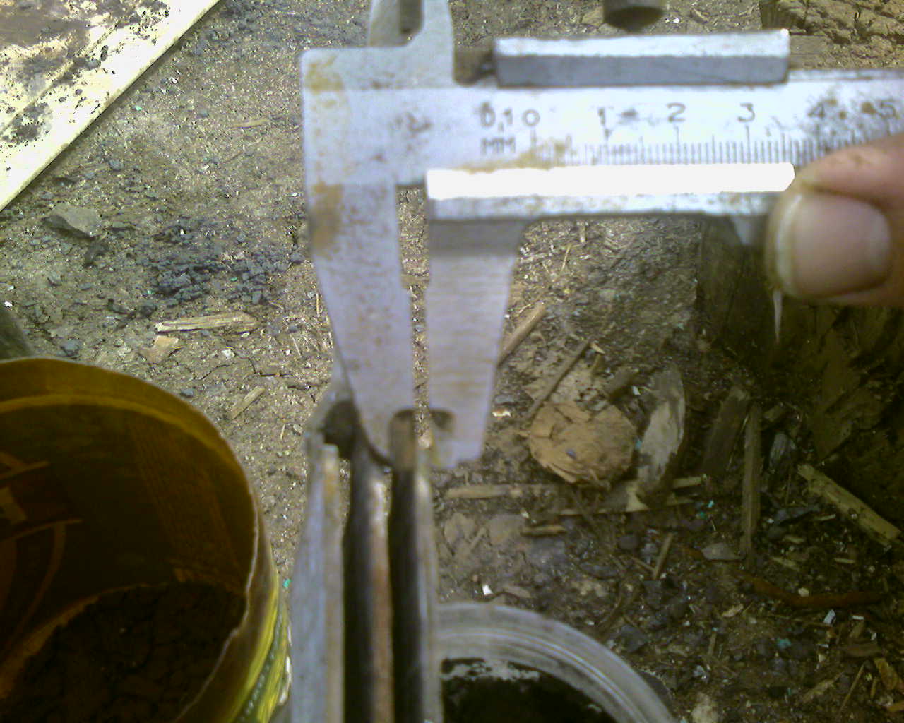

Alekcey
как делал союз мотоцыклетные акб толщина решоток и её цвет пасты.
какие стандарты сеппараторов
толщина пластины 2 мм и 2.5 мм пластины одни с 6 в акб вторые с 12 в
