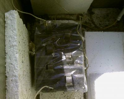

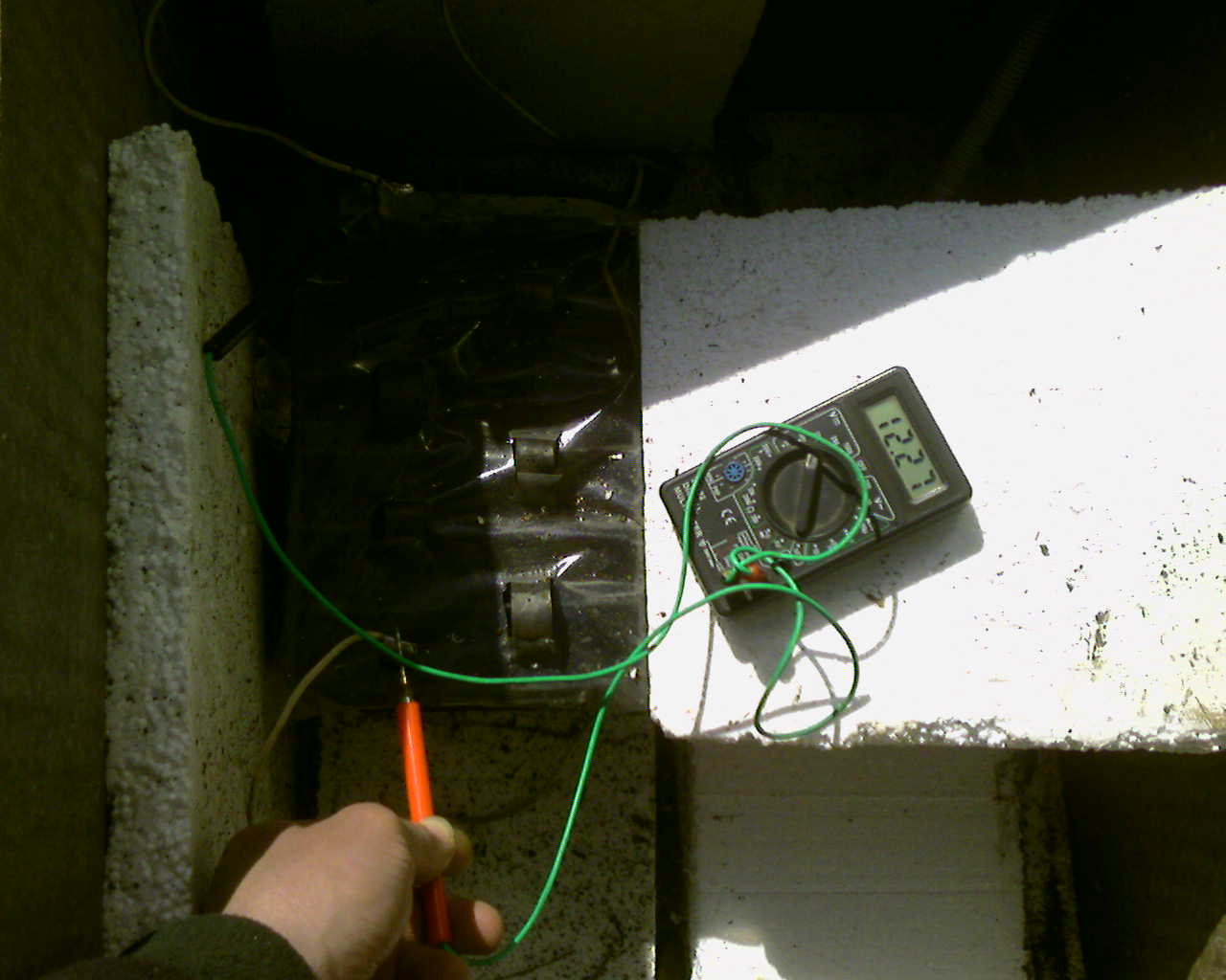

вроде как эксперимент удался.но. ещё не доконца. пока тренируемся ну кое-что получается

Привествую форумчан. так и есть. просто это эсперементальная АКБ с минусовых пластин. всё работает но он дохлый. потому как при сборке одна банка показывала сопротивление на пробой. вынимать банку не стал. пластины современные и они хлюпкие. кто не верит насчёт переполюсовки минусовых пластин, можите проверить. всё работает /:-)

[user]Alekcey[/user], вы брали минусовае пластины без всяких их изменений, просто сварили в пакет? У меня из упсовых минусовых пластинн есть одна ячейка. по четыре пластины на полюс. Более одного ампера я с них не мог слить. Сделано 18 КТЦ. может как то по хитрому заряжаете?
