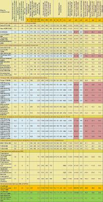

В свою очередь, хотел бы привести таблицу, которая может помочь в определении АКБ необходимых для использования в автономных и резервных системах питания. По ней можно приблизительно оценить стоимость: Общую, одного килограмма, и временную, для каждой конкретной батареи.
В таблице рассматриваются приблизительно вот такие батареи:
