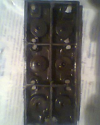

кстати нет мыслей как залить банки у перебраного АБ  щас сделаю фотку пойду )))
там получается 2 сверху контакта это +-  потом посередине между банками на растоянии 12мм от края аккумулятора это точно для 7-9ан акумуляторов
нижняя перемычка посередине внизу между пробками на расстоянии 10мм от края аккумулятора это все до центра перемычки на самом деле можно и больше сделать дырку но там ширина перемычки всего 8мм примерно возмешь больше и сделаешь еще дырку кроме пробок в камерах. саморез я предложил как вариант можешь взять медные болты например или можно делать контакную площадку залуженную к ней паять провод и прижимать саморезом но тогда дырка нужна будет для провода и для самореза. блин щас длинну перемычки померяю забыл ))
об мерил кароче эта фигня с контактами (@ @)  такой размер диаметр контактов 4мм растояние между центрами 8мм всего предположительные размер перемычки 16мм на 8мм возможно 15\7
вид сдругой стороны крышки ))) хотя все его знаю

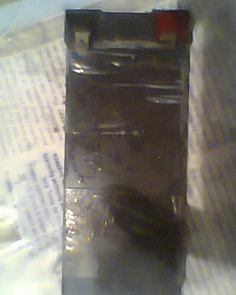

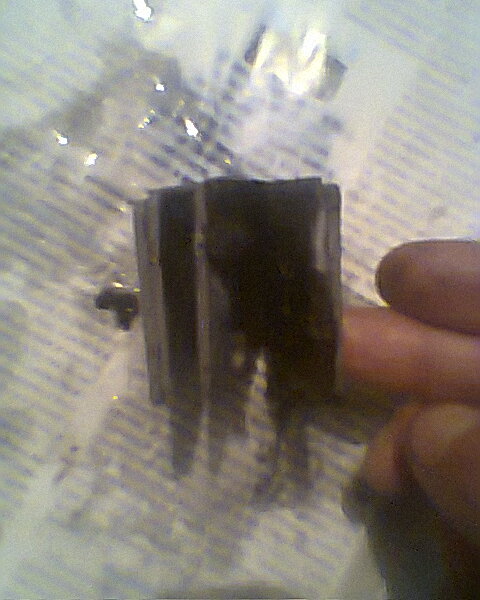

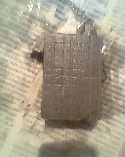

вот так выглядят минусовые пластины вообще целые там внизу грязь от развалившейся плюсовой
вот эта гряз между пластинами то вочто превратились плюсовые вот сепараторы вообще не отмыть
укого какая мысль чем заменить сепаратор что не растворяется кислотой но приэтом достаточно емкая для электролита.
