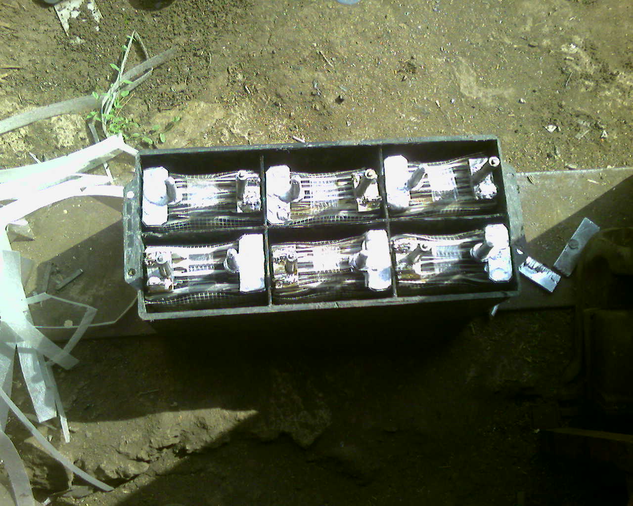

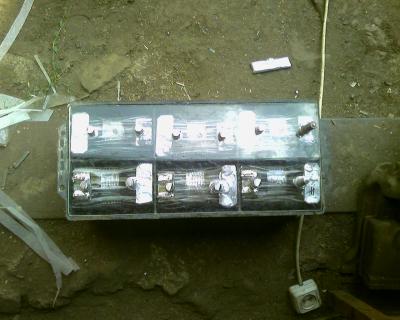

Жаль что я не сфоткал свою работу. 3 дня назад розобрал китайский акб. заливной.  с мопеда ZONDER 12 в 5 А так на нём написано. написано выпуск 2009 г продаботать должен до 2016 г. но ему уже кирдык. сделано высший класс. китайцы молодцы по сравнению с евродерьмом и российские. просто взял другую сетку намазал пастой, припаял концы нарезаные лапшой с листового свинца. минусовые остались родные. собрал 2 раза процекловал. теперь хватает на всё. свет повороты и стартёт. сегодня ездил к матери, было первое испытание. радости полные штаны :laugh: теперь понял как вся эта система работает. пока сам не попробуешь не пощупаешь никто не подскажит. :run:
Добавлено 19 Авг 2015 в 20:40:14
поставил на розкачку. прошло 3 дня. незнаю получится или нет. если нет прийдётся скрепя зубами переплавить. промучался пол лета. нанюхался этой гадости до усёру :facepalm:
