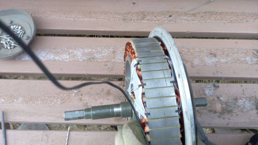

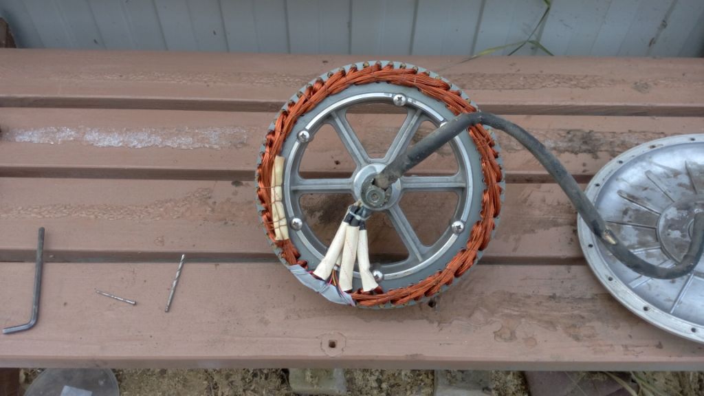

На последнем фото то, что в изоляции и к обмотке прикреплено на среднюю точку звезды очень похоже.

ну вот лажанулся, обрадовался разобрал колесо (был стук в колесе) магниты целые эйфория.

перепаял в треугольник на хх работает хорошо. если погода позволит попробую на ходу (сейчас сохнет лак)

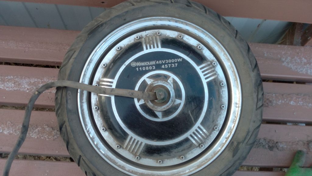

Кто ни будь знает как править диск мотор-колеса от данного скутера?

Перечитай топ ребята правили диск. по аккумуляторам ты бы писал где живешь может и подкинут, а то свинец будет золотой

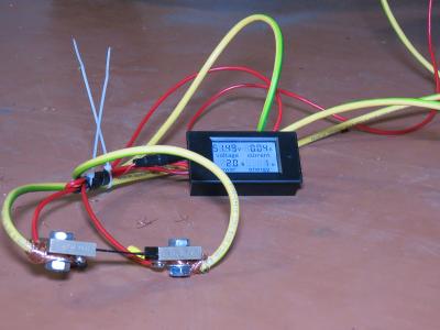

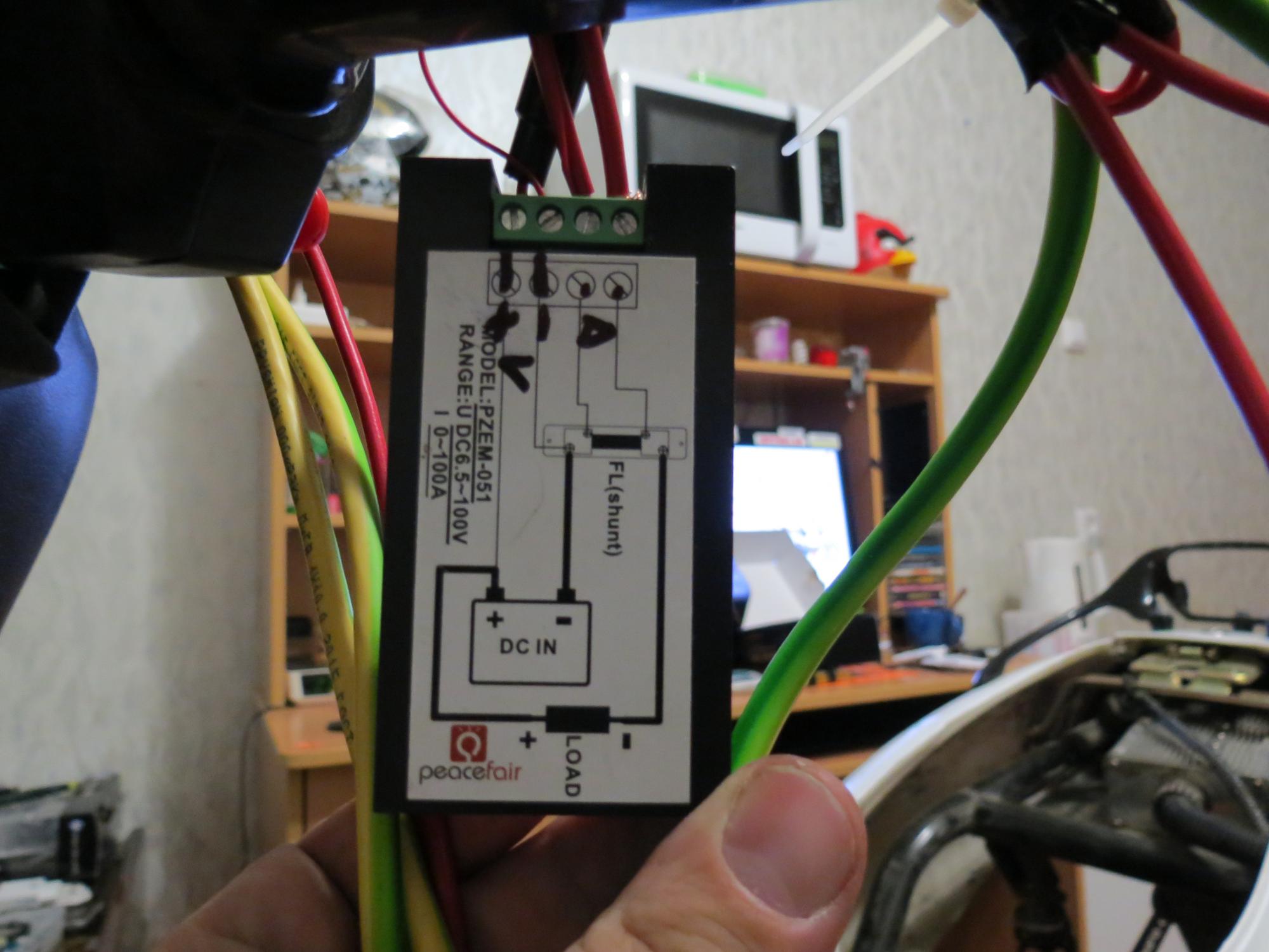

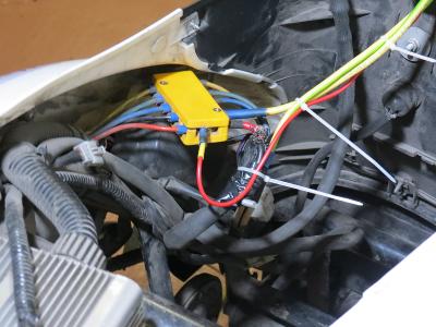

Спс.Еще решил поставить ваттметр на скутер,а точнее ваттметр-амперметр-и вольтметр в одном устройстве.Подключил шунт амперметра в разрыв минуса (как указано в инструкции ваттметра) на клеммной колодке.Показывал слишком маленький ток,ну и мощность следовательно.Проверил тестером-максимальный ток там где-то 10 А под нагрузкой (на холостых оборотах,вообще 1,5 А). И этот "минус" не единственный,т.е. когда он вообще не подключен,скутер работает.Где же тогда силовой минус? От аккумуляторов напрямую не подключить,т.к. их 2 (параллельно) и с каждого минус тянуть не лучшее решение.И в общую "скрутку" лезть тоже не хочу.Схема,та что в инете,на него не соответствует,в точности.Подскажите,кто уже ковырялся.

привет Всем. Моцная машина. Рецепт: 1. замена "свинов" на литий 2. замена контроллера. 3. движок в треугольник. результат мягче трогается, плавно ускоряется, максималка 90 км.ч  :run: :dance:
