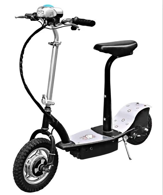

Установка МК в Razor (взято с соседнего форума)
Pavel__
Kostik
А что за форум? Что за колесико?
Я пока думаю поставить 12 дюймов директ-драйв МК на 350 ватт  в переднюю вилку, приварив к ней дропауты.  Хотя нифига это колесо не 350 ватт, если  в него вкачивают 18 ампер на 48 вольтах - киловатт оно. Боюсь как бы не сгорело.
Никто не знает - есть ли готовая вилка, которую можно поставить вместо рейзоровской?

В стандартную переднюю вилку 12 дюймов не влезет, будет задевать за раму.

Потихоньку начинается следующий этап модернизации Razor.  Теперь  в него будет установлено мотор-колесо.
Вот оно:
Это директ-драйв, имеет установленные  датчики холла.  Ось диаметром 14 мм,  лыски сняты под 12 мм.  Посадочный размер под бескамерную покрышку 6 дюймов. Имеет трехточечное крепление для дискового тормоза.  Велосипедные тормозные диски для него не подходят по крепежным отверстиям. Маркировка крупным планом:
Номинальная мощность 500 ватт, напряжение 36 вольт. От 54 вольт крутится 440 оборотов в минуту,  т.е.  от трех последовательно соединенных липолек самокат с колесом 10 дюймов поедет примерно 15 км/ч.  Ну ничего, мне тяга более важна, чем скорость.  Кстати сбалансировано колесо не очень хорошо - при вращении на средних оборотах колбасится.
Причем оно сделано так, кривовато, хотя и почта россии уронила его разок-другой на ось (как же без этого):
Теперь жду контроллер,  подходящую покрышку и дисковые тормоза.

А я думал, это вы Б/у у кого-то купили... Вид непрезентабельный, да ещё и без покрышки. Это же новое популярное 8" МК с uumotor, которое они кастомизируют под нужные rpm, и скорость бы была 20км/ч - зря там не купили, все кто брал хвалят.
Kostik
Купил новым,  на Тао-бао, про производителя не знал, увы. Покрышка, кстати, была, я ее снял.  Только я заказал с покрышкой 10 дюймов, а прислали 12.  Проще уж купить новую.  15 км/ч, мне вполне будет достаточно, мне важнее чтобы он в горки ехал.  Будет мало - оставлю как есть  4 котлеты, будет 20 км/ч.
