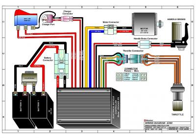

Прошу помощи, не могу разобраться.
Купил LiFePo4 24в 10а/ч
ставлю согласно схемы вместо свинца:
при включении тумблера на самокате он горит вполсилы и самокат не работает
(не работает газ), приходиться подсоединять зарядку на пару секунд и тогда тумблер начинает гореть в полную силу и самокат отзывается на ручку газа
на холостом ходу (с подвешенным колесом все работает)
под нагрузкой (т.е. когда я на нем еду) проезжает 100метров и отключается
вопрос:
что не нравится BMS-ке? или контроллеру?
почему изначально не срабатывает контроллер и требует подпитку для включения?
gde700
Батарейка с симметричной БМС? Сколько проводов из батарейки выходит? Напряжение на выходе батареи замеряли?
Li-Ion microvast 55,5V 22Ah

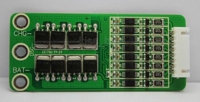

Duits
#300
8s
по картинке один один такая:
с плюса и DSC- на контроллер (силовые на разряд)
на плюс и CHG- выведена зарядка отдельно без захода на контроллер
отдали батарею полностью заряженную порядка 29в как я понимаю, сам не измерял и пока нет возможности
старый разъем заряда соответствует схеме, он оставлен без переделывания и не используется
gde700
Замерьте напряжение с батареи. Вполне возможно, что батарея разряжена или проблема с контактами. Зарядите батарею на всякий случай и дайте ей отбалансироваться.

Duits
напряжение на выходе батареи 26,08v это когда кнопка включения вполсилы горит
26,71v когда с помощью доп.зарядки я запускаю и кнопка включения горит в полную силу
на самой БМС
между BAT- и "плюсом" - 26.71
между DSG- и "плюсом" - 26,08
между CHG- и "плюсом" - 26,08
gde700
[user]Duits[/user], проверяйте батарейку... Проверьте напряжения на банках, полностью зарядите и отбалансируйте батарейку.
