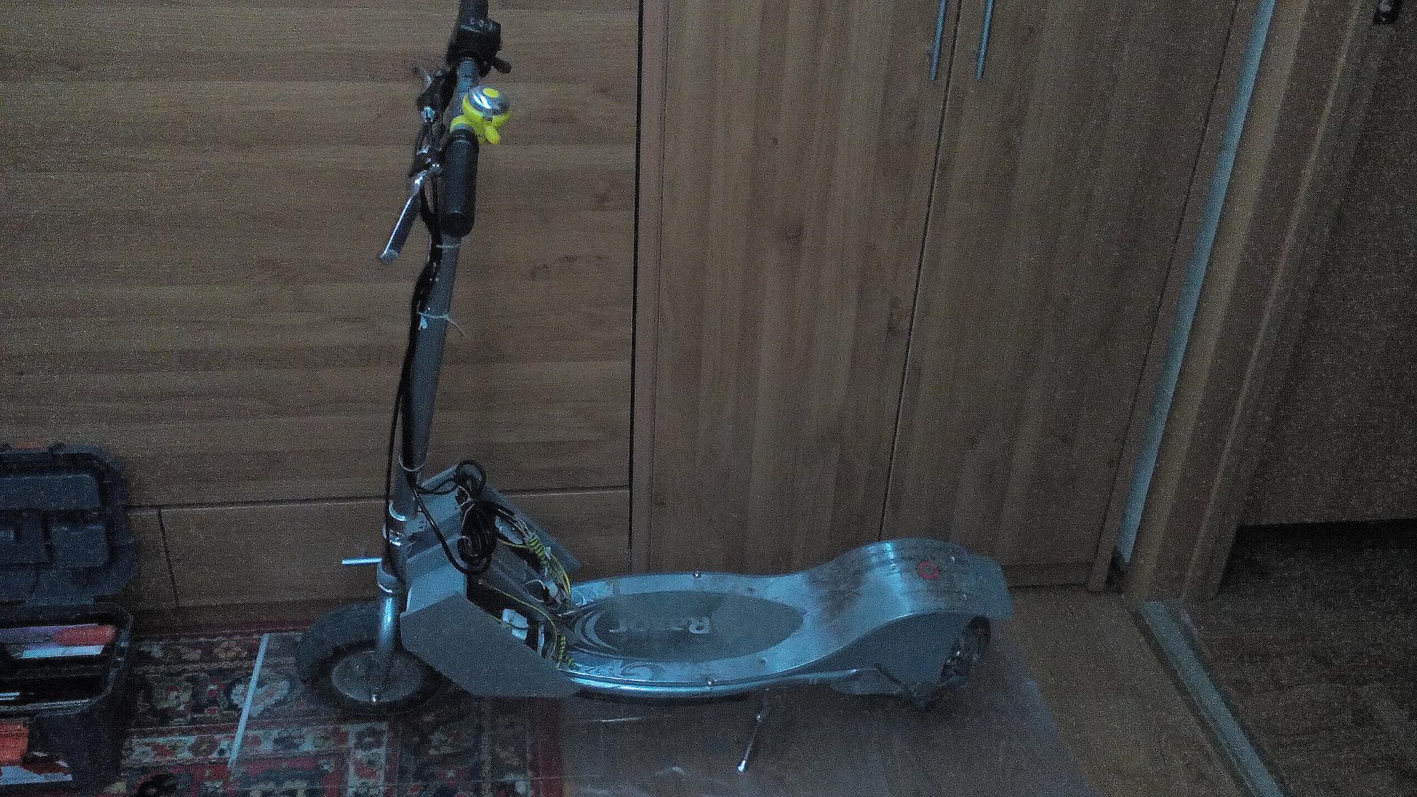

Батарея сейчас составная из 4х свинцовых на 7.2Ач: 2 оригинальных разоровских и две дельты оранжевых. Хотел литий поставить, передумал, текущей хватает на 20км.

А как ты смог ещё 2 батареи и вставить? А главное куда? И зарядка нормально работает?
Выглядит так:
Зарядка работает на 2 батареи. Вывел среднюю точку и заряжаю по очереди.

а вторая ручка это передний тормоз? Самостоятельно ставили?
AAF
Вторая ручка от рекуперативного тормоза. Механической части на ней нет.

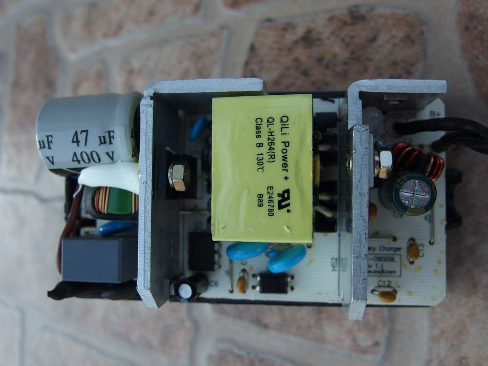

Видимо, закоротил зарядноe устройство (при попытке установки 350W контроллера. на штекере к зарядному разьёму красный/чёрный провода были наоборот ), запаха/звуков не было.
Теперь зарядноe моргает красным диодом, напряжение не подаёт. При вытаскивании из розетки продолжает моргать некоторое время. Как чинить? в электрике не разбираюсь.

2 варианта:
1. Найти человека, который умеет чинить.
2. Купить БУ зарядку.
После обоих вариантов НЕ СПАЛИТЬ ЕЩЕ РАЗ!
Razortommy
#375
подойдёт любая зарядка на 24V либо только эта?
Степень заряда батарей определяется зарядным устройством или контроллером?

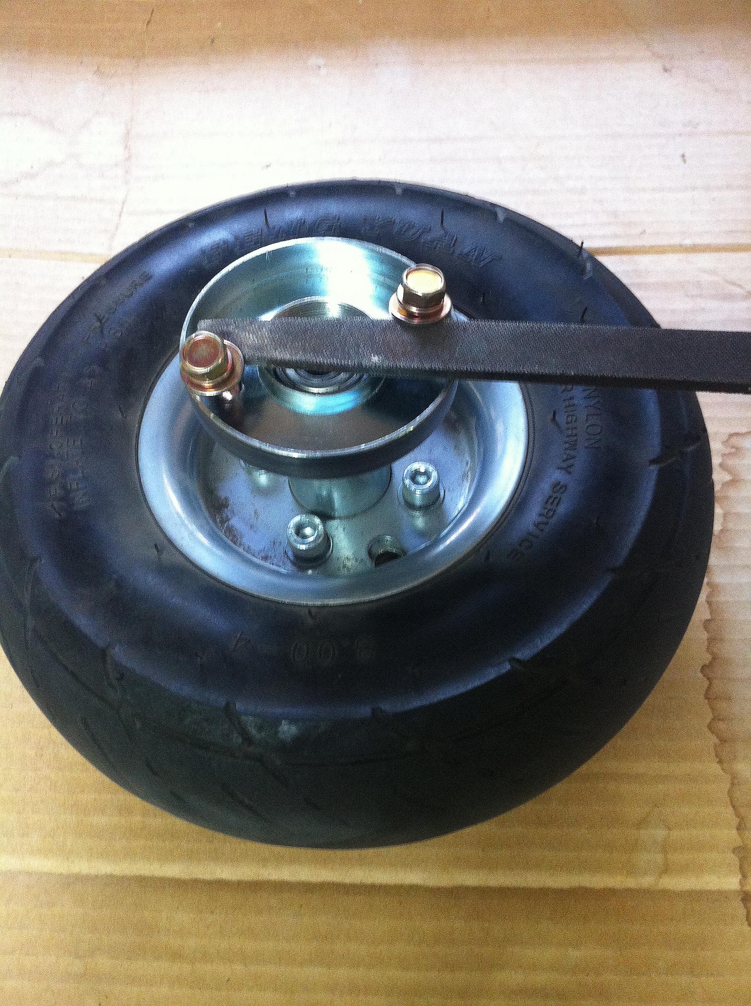

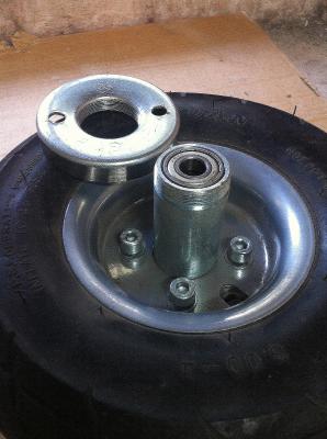

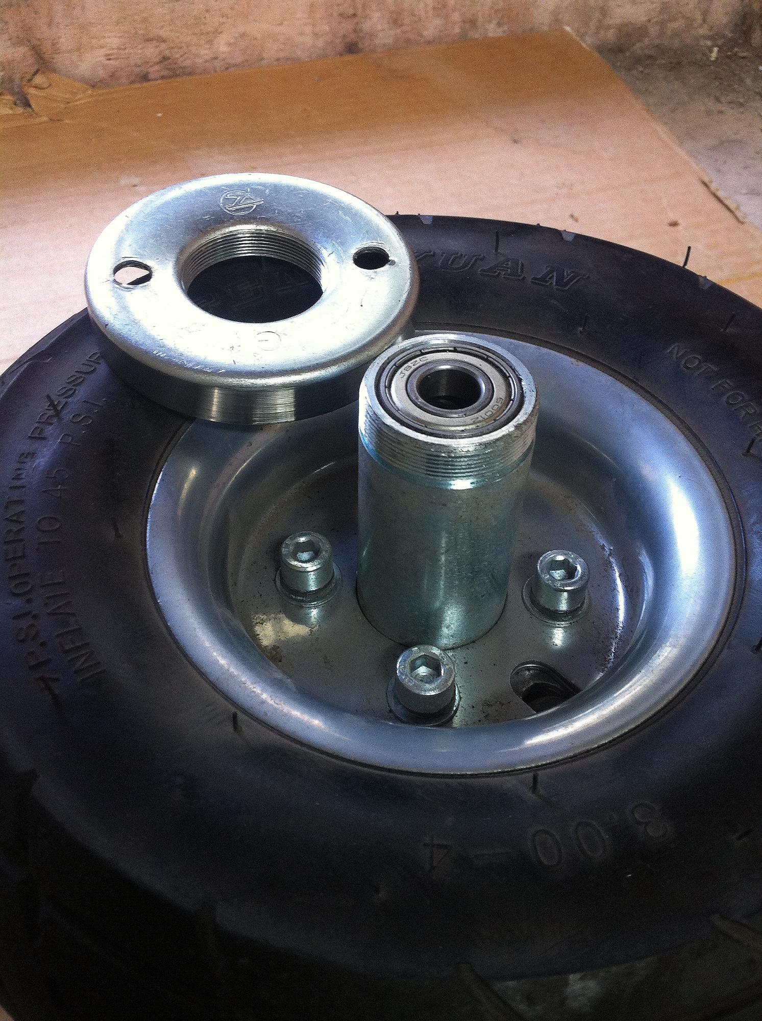

Цитата: Ivanizlarino от 20 Сен. 2017 в 06:46
Вы такой умный! А пробовали сами снять? Шестерня крепится на стороне оси на которой приварено кольцо. И снимается колесо только на сторону тормозеого диска. Сам диск откручивается специальным ключом!
Взял и снял. И "спец. ключ" тоже нашел.
Надеюсь, что дальше алгоритм действий понятен.
