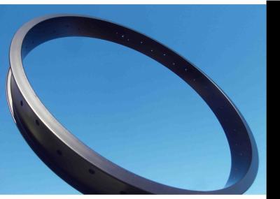

 Кто ни будь пользовал обод DH 26"х64мм. Подойдет ли он для КРОШК
И?
Китайский фэт двухподвес, контроллер markII, МК 1500w, 51В 29АН.
Big Hit, Mini-e, Крошка, 74В 29АН.
Lion
Как показывает практика, для крошки подходят только мото-обода, все остальное - лишь временное решение. Ну или ездить ну очень неспешно и аккуратно
se80
[user]игорьигорь[/user], я использую такой обод На 24 дюйма на переднем колесе, на крошке из этой-же серии только шириной 100мм. По прочности замечаний нет, единственное что не радует это вес и цена ...
