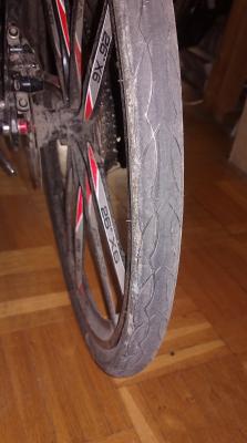

Передние вилки у лигерадов стандартные, на 100мм по осям, а задние на 135мм.
Что касается размеров, то для каденса лучше сзади ставить не менее 26", а вот спереди...спереди лучше 20".  :exactly:
Я поездил с узкой резиной, и сразу стал попадать в ДТП. Т.к. теряется задний тормоз, а без него невозможно корректно замедляться.   :neg:
Вот, фотка заднего из архива:
Сейчас езжу на Панасонике, 1,95" чудесная резина, цепкая и накатистая...

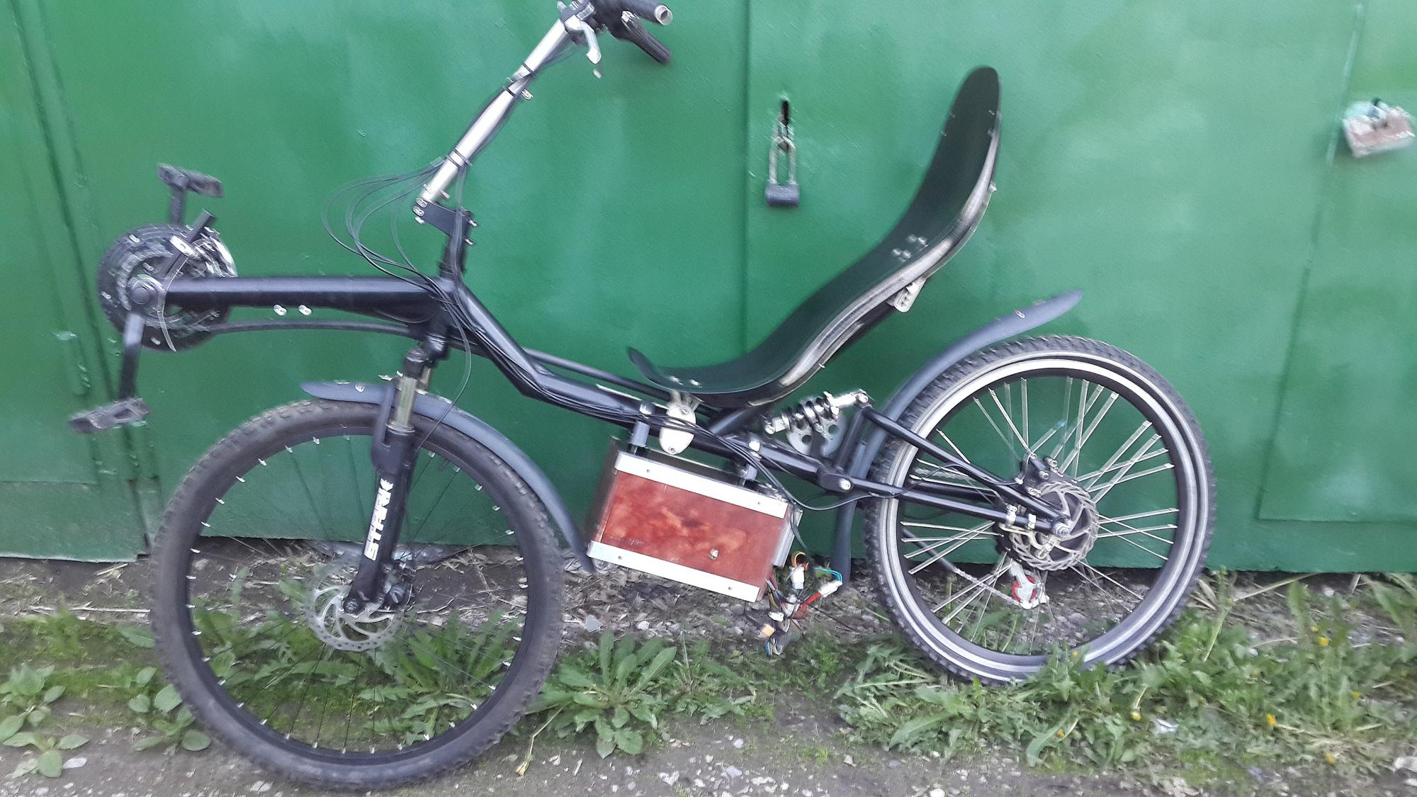

Я тут проехался на лигераде. Парни это просто космос. Я походу знаю че после неких проектов буду строить. Онине на повседнев скажу так! Блин но какой де каеф сесть в него, и поехать. Народ головы сворачивает. Я лежу уставший и отдыхаю и еду себе 10-15кмч хотя он и электро но и втопить можно но не хочется. Короче такой устал, лег и поехал в парк большой какой нибудь и лежишь смотришь на небо... Очень круто. Я впечатлен вообщем. Эх как хорошо что я чиню и тюнингую эт, привозят разное, катаешься на всем))
AutoLand
Цитата: cjla8ok от 01 Июнь 2017 в 21:37
какая компановка колес и посадки понравилась?
колеса 26е.
