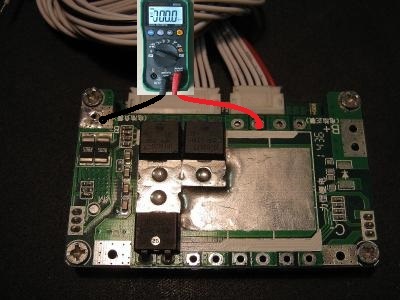

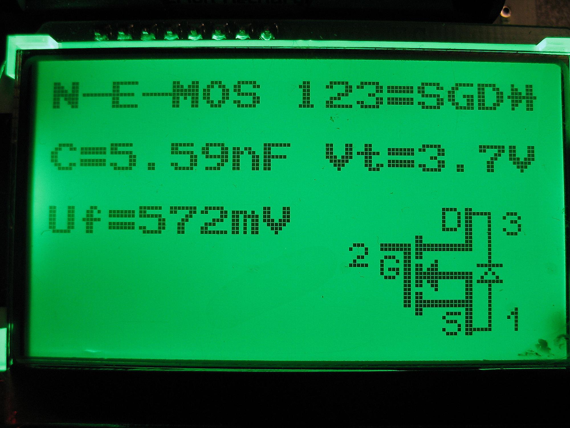

морячок
Два полевых 3077 кердык. Можно их заменить на ST75NF75 или подобные?
Рассмотрю к приобретению вилку ZOOM 1100 DH.
DragonTM
[user]морячок[/user], если напомнишь в понедельник в личку посмотрю на работе пара 3077 вроде оставалась.
морячок
Я тут запаял вместо них то, что было. В разрядную цепь, в пару к 3077 пошёл ST75NF75, а на заряд — RU75N08R.
Разряд на стенде током 6А прошёл нормально. А при зарядке, током 3А, минуты за 2-3 транзисторы нагреваются до 100 градусов. Я всё неправильно сделал?
Slavemaster
[user]морячок[/user], похоже что разрядные транзисторы закрыты, ток течет через их обратные диоды. Возможно повреждена цепь управления ими. Нужно посмотреть какое напряжение на затворе у разрядных транзисторов во время зарядки.
морячок
Около 8В.
Slavemaster
[user]морячок[/user], мало, на исправной до 18 видел. Проверяйте обвязку.
морячок
#586
...ааа, а между чем надо мерить, мож я не там мерил?
Slavemaster
морячок
#588
Так и мерил. По-моему, греется таки зарядный, и греет разрядные.
Slavemaster
[user]морячок[/user], все равно 8 мало. А на затворе зарядного сколько?
морячок
0.6
Slavemaster
[user]морячок[/user], не должен с таким напряжением идти заряд. Если транзистор не в КЗ и нет сопли на плате, то наверное не туда минус зарядки припаян (не на C-).
морячок
Транзистор проверял.
Припаяно правильно. Буду искать соплю.
