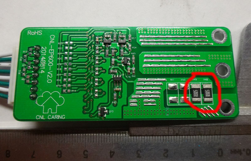

Неспешно строю электросамокат. Проект назвал "Наш ответ Xiaomi" (ибо видео одного известного изделия именно этой фирмы и вдохновило на творчество, и именно с электросамокатами у меня ассоциируется название этой фирмы).
Приобрел это мотор-колесо https://ru.aliexpress.com/item/8-inch-24V-350W-hub-motor-for-escooter/2053539437.html?spm=a2g0s.9042311.0.0.rETVry
Эти аккумуляторы (8 шт) https://ru.aliexpress.com/item/4pcs-Top-Quality-NEW-3-2V-10Ah-38120-38120S-LiFePO4-Battery-Cell-Ele-Bicycle-Battery-For/32708723689.html?spm=a2g0s.9042311.0.0.4gcFLY
И эту БМС (страница на али к сожалению уже недоступна):
Заявляют 40 А, на что и клюнул (вроде как для 24 В 250 Вт с 4-кратным запасом получается).
Однако смущают очень уж несерьезные для такого тока резисторы-датчики тока (выделено на первом фото), да и ключи какие-то "сопливые" для 40 А.
Оправданы ли мои сомнения, и есть смысл более мощный датчик тока и более мощные ключи поставить, или все нормально, должно выдержать заявленный ток?

[user]FanatOf80s[/user], а в чем собственно сомнение? Сопротивление пары резисторов 0,000025 Ом, при токе 40 А на них будет падать 0,001 В, у проводов до АКБ будет сопоставимое сопротивление. Что касается транзисторов, то в статическом режиме они пропустят такой ток без серьезного нагрева.
На Вашем месте я бы больше переживал за корректность работы БМС, величину пороговых напряжений..

Смущает например сечение проводника, коим являются резисторы-датчики тока вместе с местами их пайки, при таком токе. Дело в том, что например у имеющегося у меня 16-амперного БМС датчик тока и то намного солиднее https://ru.aliexpress.com/item/4S-16A-12-8V-LiFePO4-BMS-PCM-PCB-battery-protection-circuit-board-for-4-Packs-18650/32708237325.html?spm=a2g0s.9042311.0.0.lGOGyW
Значит будем надеяться что нагрузку в виде 250-ваттного МК выдержит без проблем.
Насчет пороговых напряжений - БМС именно под LiFePO4.

[user]FanatOf80s[/user], полевики с Rdson=4mOhm, итого 2мОм на весь комплект при симметричном включении. При 40А на них высаживается 3.2Вт. Резисторы 2.5мОм на пару, итого на них ещё 4Вт. Резисторы 2512, по даташиту 1Вт на рыло, но при толстых полигонах можно и побольше. Они в этом плане получше выводных.
Плюс на дорожках высаживается ещё немного тепла. Итого 8Вт на всю плату. В принципе, не очень много, но будет греться градусов до 60, для пиковых нагрузок сойдёт, длительно ампер 20-30, не больше.
Если впаять толстые провода, которые сами от такого тока греться не будут, то будет весьма успешно охлаждаться на них.
Ток ограничивается зарядкой. БМС умеет только полностью отключать в случае чего. Превышение зарядного тока, кстати, в это "чего" не входит обычно.

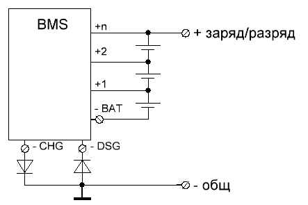

Такой вопрос знатокам. Чуть ли не все БМС почему-то имеют общий плюс (и соответственно раздельные вход зарядки и выход отрицательной полярности). Что очень неудобно (например, контроллер mc33035 имеет общий минус, а я еще и рекуперацию собираюсь прикрутить). Хотелось бы сделать общий минус батареи.
Допустимо ли сделать так?
Полыхнуть не должно по-идее (особенно учитывая что мосфеты зарядки на плате БМС включены последовательно с мосфетами разрядки, используя, очевидно, их внутренние обратные диоды). Но будет ли корректно работать схема БМС, особенно на грани, когда зарядное напряжение, например, на режиме рекуперации, которое будет плавно регулируемым, будет совсем ненамного превышать ЭДС батареи (а соответственно и напряжение на выходе "DSG")?
[user]FanatOf80s[/user], возьмите симметричную БМС. Или забейте и подключайте контроллер стандартно к разрядному порту. Перезарядить батарею регеном у вас всё равно не получится, если специально на задаваться такой целью.

mc33035 только работу в режиме двигателя обеспечивает (поддерживаемый данной микросхемой режим торможения там тупо закорачиванием всех 3 фаз двигателя реализуется), так что систему рекуперативного торможения буду делать в любом случае отдельно. Но повышающий источник тока, обеспечивающий рекуперацию, собирался использовать и на режиме зарядки от внешнего ЗУ (коим мог бы служить любой блок питания соответствующей мощности с широким диапазоном напряжений, в т.ч. бортсеть автомобиля).
"Регеном" вы рекуперацию называете?
Да, надо было брать симметричную БМС (раз такие существуют) - не посмотрел сразу и не изучил вопрос... Но если уж взял то, что взял - может есть возможность переделать вышеописанным способом в симметричную?
[user]FanatOf80s[/user], допаять зарядных ключей, чтобы их общее сопротивление стало равно таковому у разрядных. Будет симметричная. А с диодами проблем только больше. Это и лишние потери, нагрев, сдвиг напряжения при заряде/разряде...

Вот насчет сдвига напряжения больше всего вопросов, будет ли БМС нормально при этом работать. Хотя можно поиграться конечно с прямым напряжением диодов, например, на разряд поставить Шоттки (заодним минимизировав и потерю мощности), на заряд обычный кремниевый - тогда разрядный должен гарантированно запираться при отпирании зарядного. Запасным вариантом думал реле ставить, переключающее "chg/dsg", но это едва ли лучший вариант, учитывая токи и частоту его коммутации в процессе манипуляции газ/тормоз.

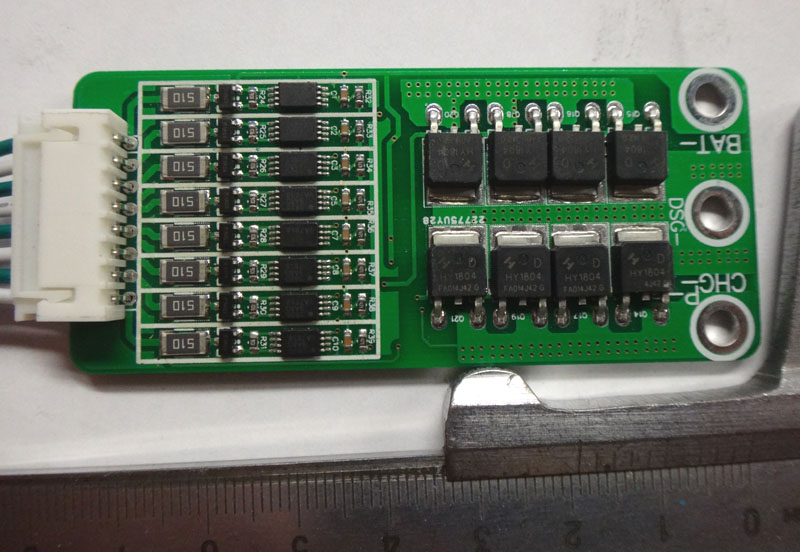

Поясните подробнее насчет допаять зарядных ключей. Вот мое БМС https://electrotransport.ru/images/4/ymdsup.jpeg
и каким образом соединять в таком случае chg/dsg?
[user]FanatOf80s[/user], так жеш она уже симметричная. Используйте порт P-/CHG- в качестве единого минуса и для зарядки и для разрядки. Промежуточный DSG-никуда подключать не нужно. В данном случае он опционально нужен для снижения потерь на БМСке при разряде, но в случае, если вы собираетесь городить диоды, потерь у вас будет только больше, причём в разы.
