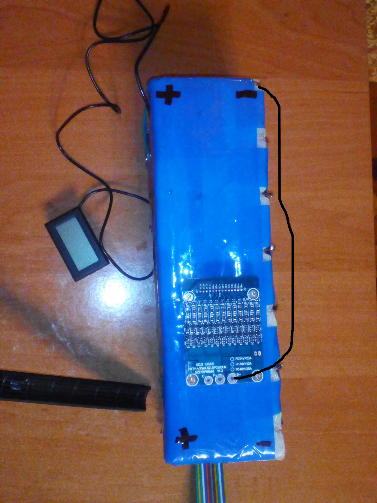

Привет. Подскажите что куда паять . Разьёмы -P , С и B . И как соединить с контроллером.
AutoLand
Ну B это на минус акб. P это минус на выход, на контроллер.. C это минус на зарядку
Epoha
#717
Немогли бы нарисовать ? Так? А дальше.
AutoLand
Да у вас по фото не понятно. Я и так понятно расписал. От минуса на акб, провод мож минусовой идет у вас, припаиваете провод на B. Берете провод на питание, на контроллер и припаиваете этот провод к P. Берете провод другой, на зарядку и припаиваете к C. Чтож не понятного то. А плюс просто берете с акб. Его паять к разъемам надо только зарядки и контроллера
Epoha
По этой схеме нормально будет?
