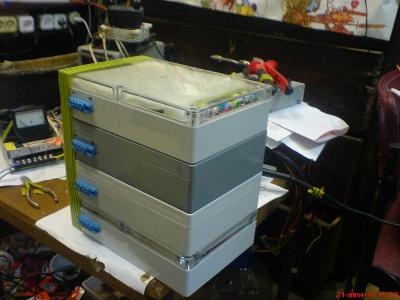

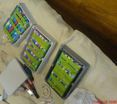

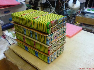

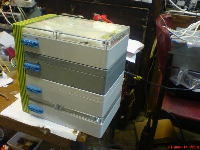

я езжу на такой батарее , 12s12p, на 500 ваттном моторе, ток больше 20 ампер не допускаю, всё нормально ездит. БМС отсутствует, но заряжаю каждую р-секцию отдельной 4.1 в зарядкой (20 ампер), поэтому разбаланс напряжения секций не накапливается.
Единственное, чего я опасаюсь, так это того, что однажды какой-нибудь производитель ноутбуков начнёт делать аккумуляторы к ним не на основе пальчиков 16850, а на чём-то другом, а все остальные тут же подхватят эту моду, новые аккумуляторы первое время не будут дешёвыми и ценовая халява по приобретению "отработавших" ноутбучных батарей за символические 100 рублей закончится. И вот тогда мы в полной мере ощутим, во сколько же на самом деле обходится электровелосипед.
При том, что запастись литий-ионными аккумами впрок на всю оставшуюся жизнь не получится из-за их ограниченного срока хранения
Stan
#42
Что зарядка?..  Можно поподробнее, их 12 зарядок или заряжаете сразу все р—секции разом одной 4,1В зарядкой?
Получается,  у Вас сделалан вывод (разьем) с каждой р–секции?
Как это коммутируете из режима "зарядка" в режим "эксплуатация"?  Разьемом?  или переключателем?
Сколько Амперчасов получилась ваша сборка?
killer258

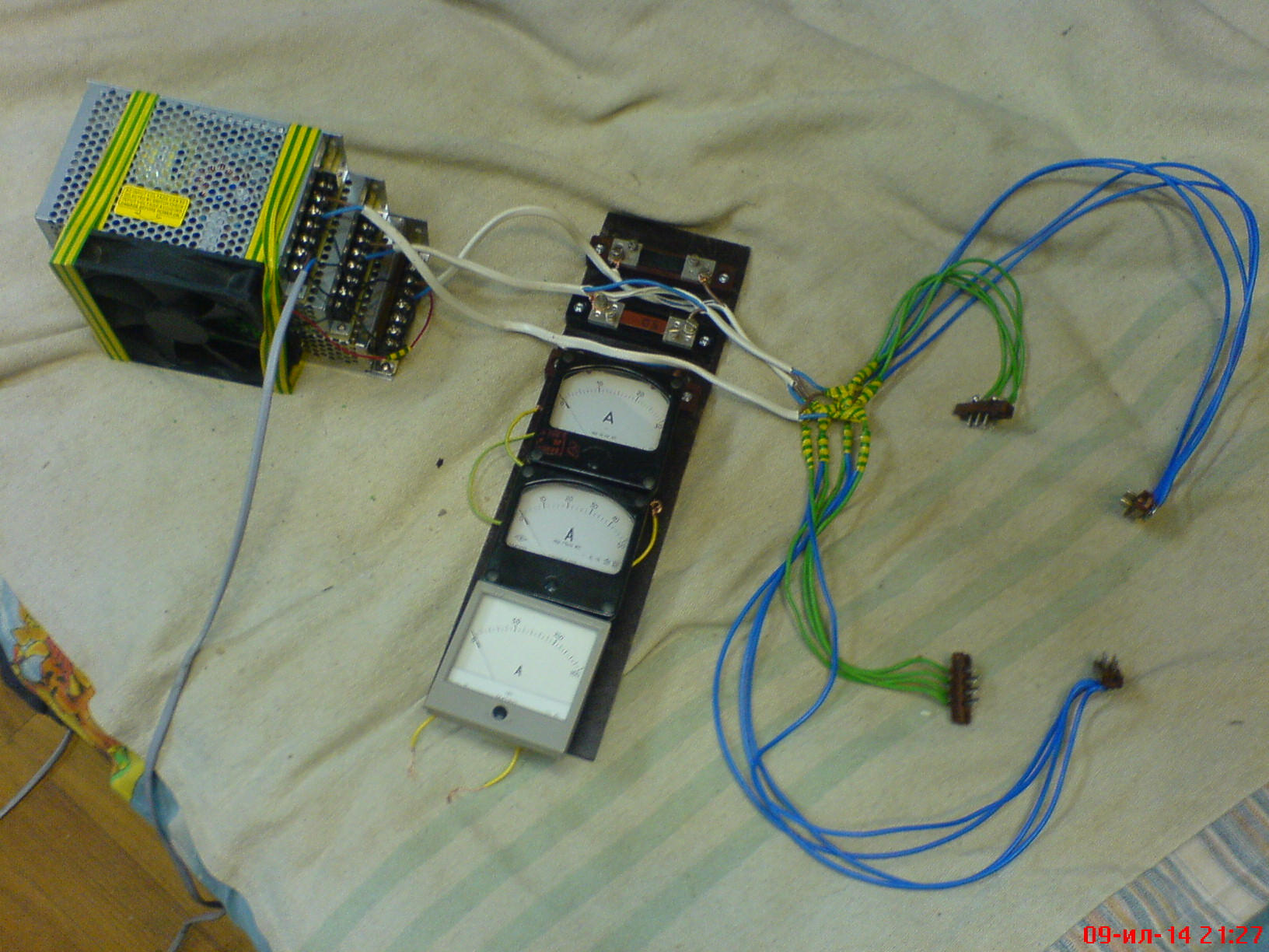

зарядки сделаны из 20-амперных 5-вольтовых блоков питания. Блоки питания перестроены на 4.1 вольта,
эти  три блока заражают  одну коробку ( 12p3s), каждый свою секцию. Две коробки оединяются в параллель на время заряда. Потом так же точно заряжаю две оставшиеся коробки, тоже впараллель. По мере заряда ток становится  меньше 20 ампер,падает, пока не упадёт до нуля. в каждой их секций
В дальнейшем или добавлю ещё 3 блока питания, или возьму более мощные БП, на 40 ампер.
Да, для коммутации и контроля выведены разьёмы.
Теоретически(если б пальчики были новенькие) должно было быть около 26-27 ампер-часов, в реальности получилось примерно 18-20.

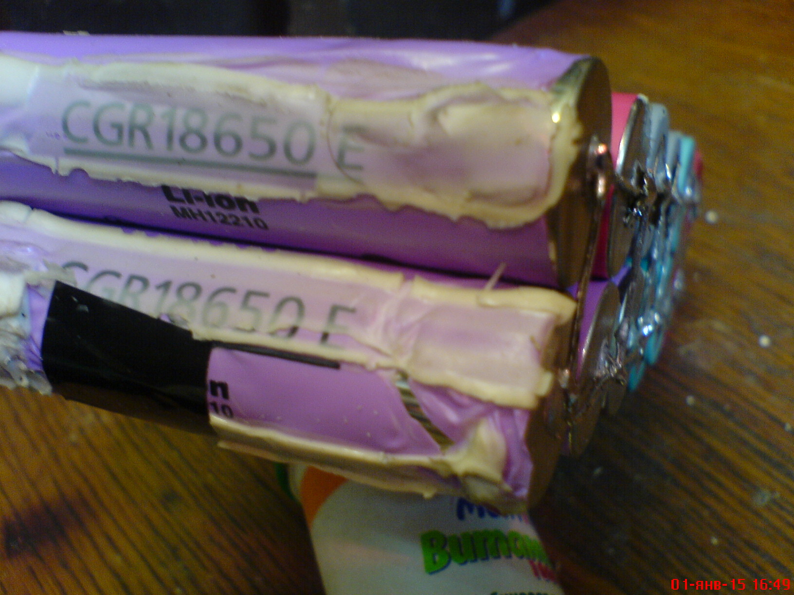

я тоже такую термоусадку закупил на всякий случай.
Потому что иногда случается вот такое
Это случалось у меня с оригинальными  пальцами, имеющими надпись made in Japan.
В отличие от неоригинальных, приклеенных к внутренней части пластмассовой коробки двусторонним скотчем, япошки применяют какой-то злостный компаунд, настолько прилипший к пальчикам, что когда его отдираешь, он вместе с плёнкой отходит и в результате при неосторожном движении даже можно получить голую блестящую банку  :bn:
