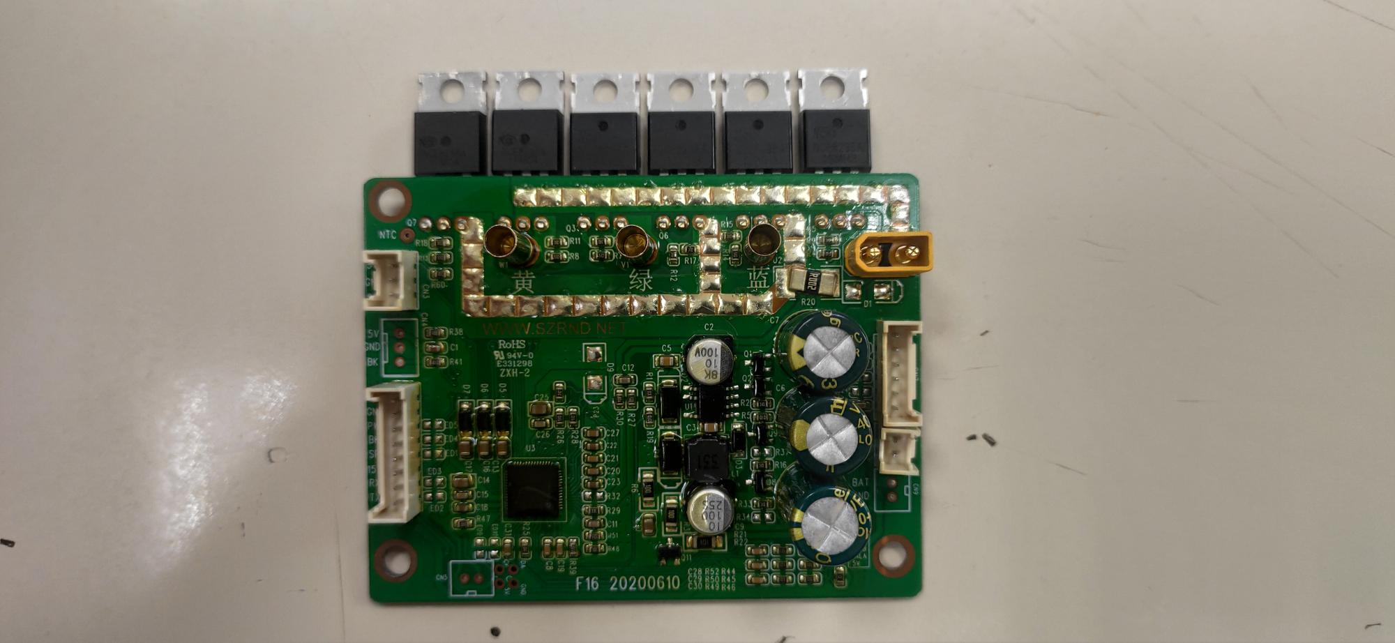

Добрый день. Купил самокат RND F16 H или NEOLINE T24. Был неприятно удивлен тем что он не едет в горку со мной. Как я выяснил позже он и ребенка вывозит не намного дальше. Насколько я понимаю самокат 350 Вт и 36 В. Непонятно почему такая плохая тяга. Сфоткал контроллер. Если с резистором впаять параллельно такой же. сопротивление станет 0,001 Ом. Мои мосфеты выдержат увеличение тока или лучше их тоже поменять? кондеры 330 мкф, 63В. без замены батареи и повышения вольтажа их трогать нет смысла, насколько я понял. На силовые дорожки напаять толстый медный проводник. Подскажите, правильно ли я решил действовать? Моя цель не сделать супер мощный самокат, а просто добиться того чтобы он в горку со мной заезжал без проблем.
hogust
Фото постить нельзя. Тогда напишу так. Транзисторы nce8295a. Чип резистор r002. Кондеры китайские lowesr 330 мкф 63в.
Sonar
[user]hogust[/user], если в настройках всё выставлено на макксимум, то рекомендую измерить ток потребления при заезде на горку. Если он около 11-15 ампер - то это всё, на что способна данная модель самоката. Далее уже идёт колхоз в виде попыток умощнить контроллер выше номинала, или поставить второе мотор-колесо со своим контроллером, что однозначно потребует замены АКБ.

Sonar
[user]hogust[/user], между контроллером и батареей. Не нужно ничего высчитывать. Если амперметр покажет 11-15 ампер при "тапке в пол" со старта - значит это максимум.

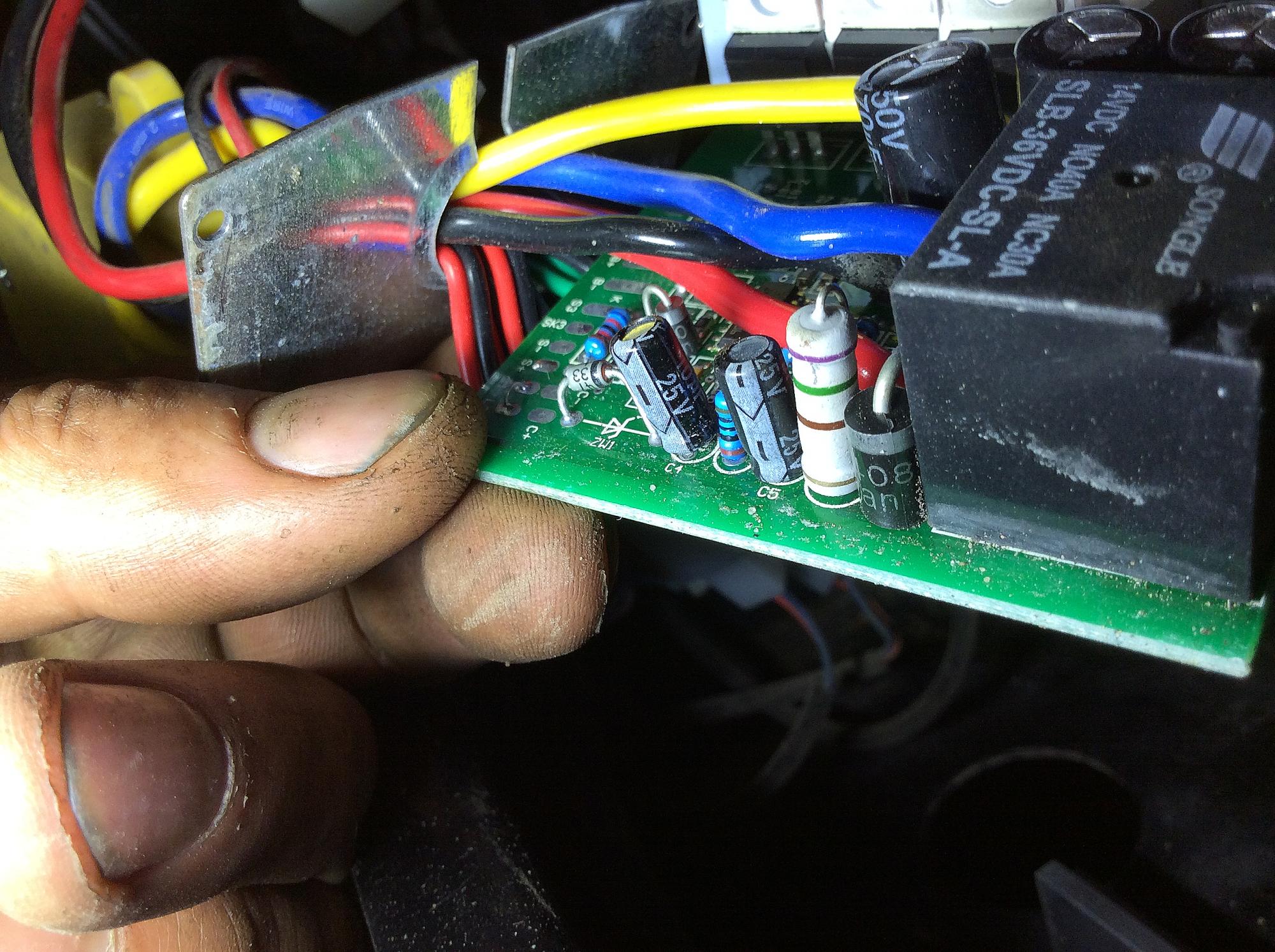

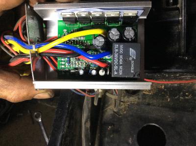

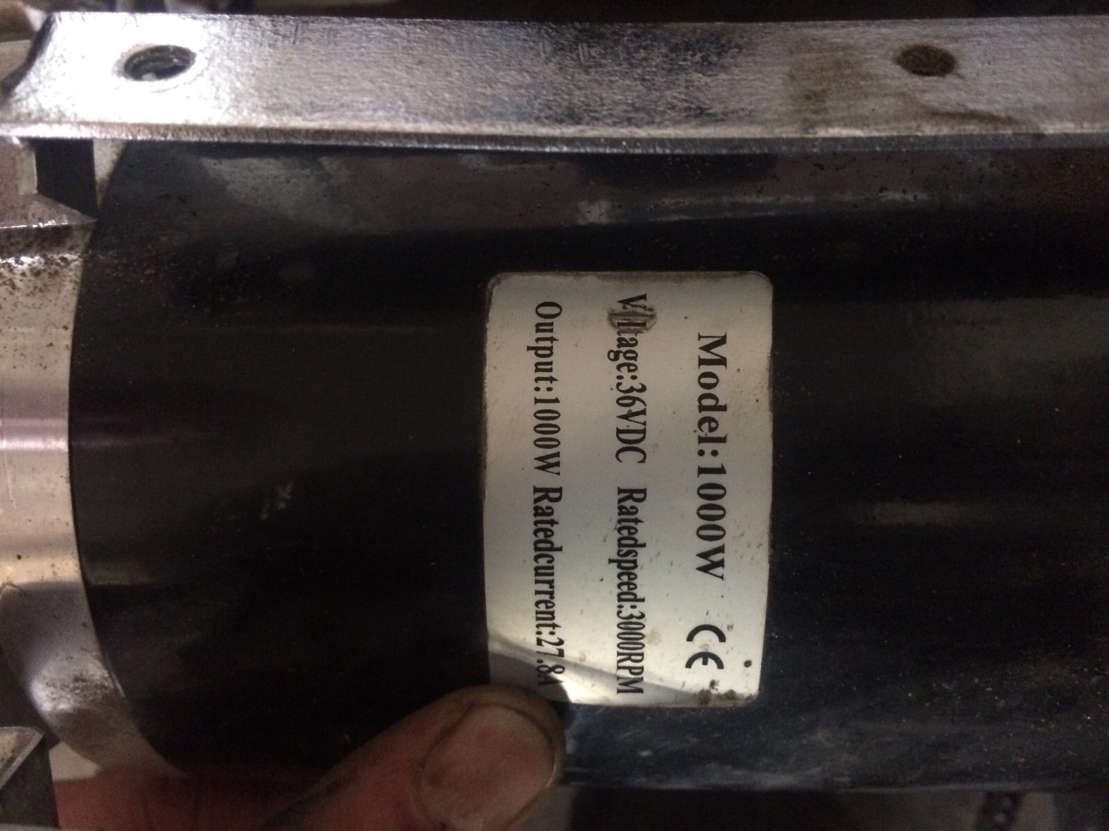

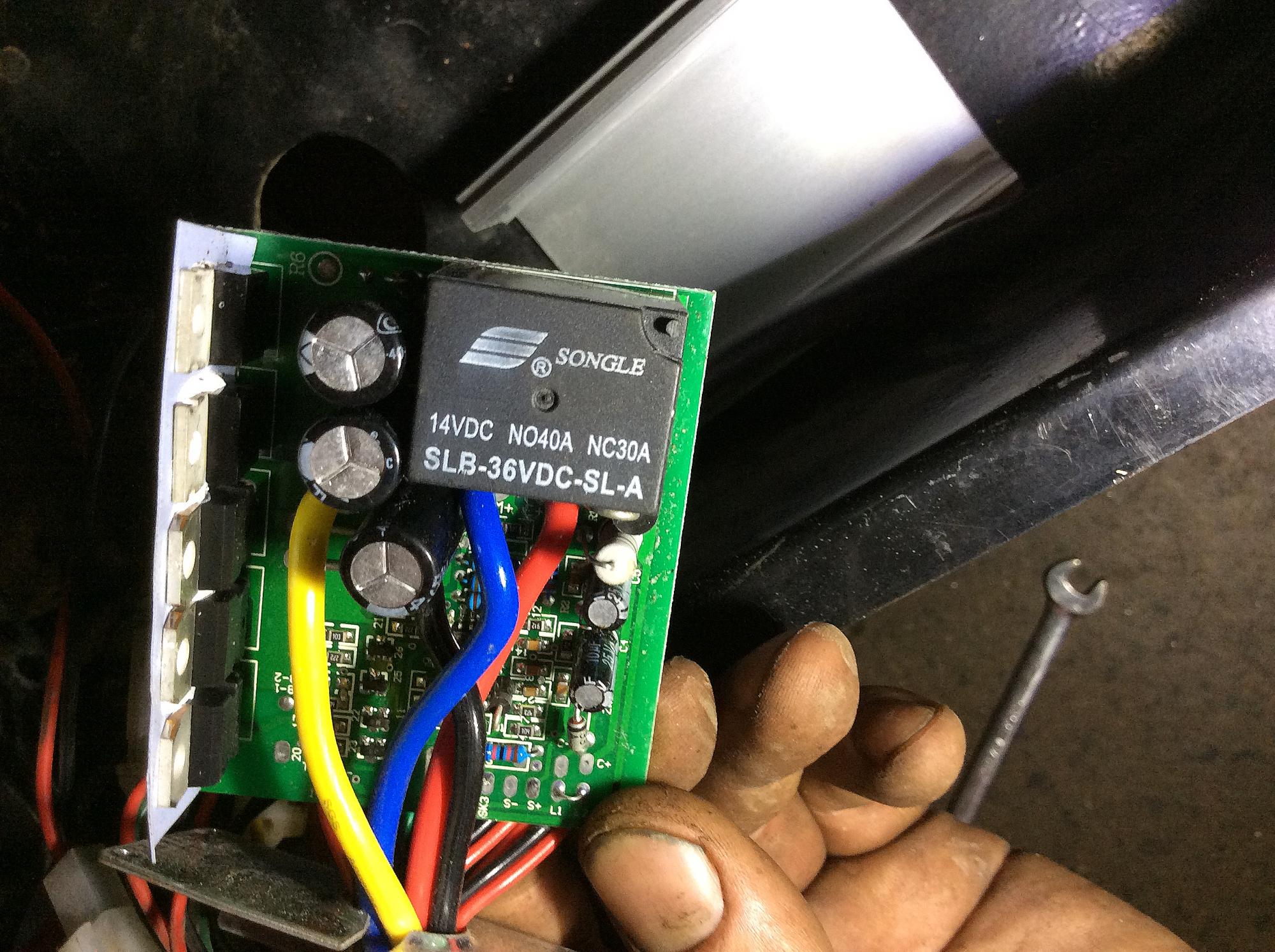

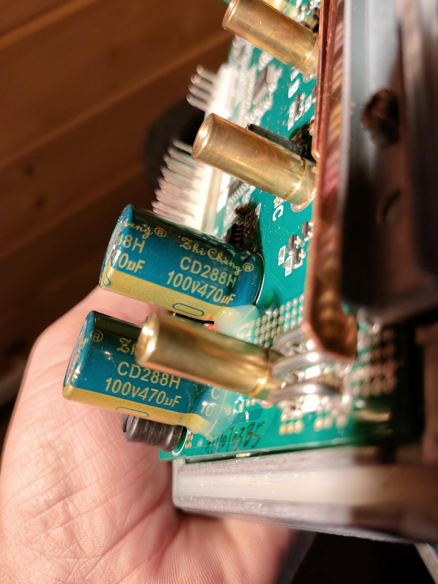

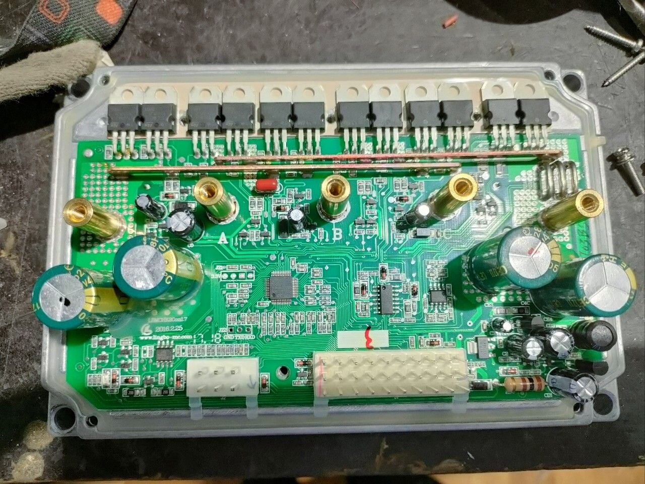

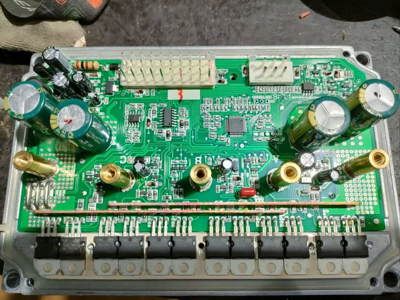

Помогите разобраться с контролером! Как определить его возможности! Почему 3 шунта . Можно ли его использовать  с 5 квт постоянной нагрузкой и что в нем надо изменить для этого?

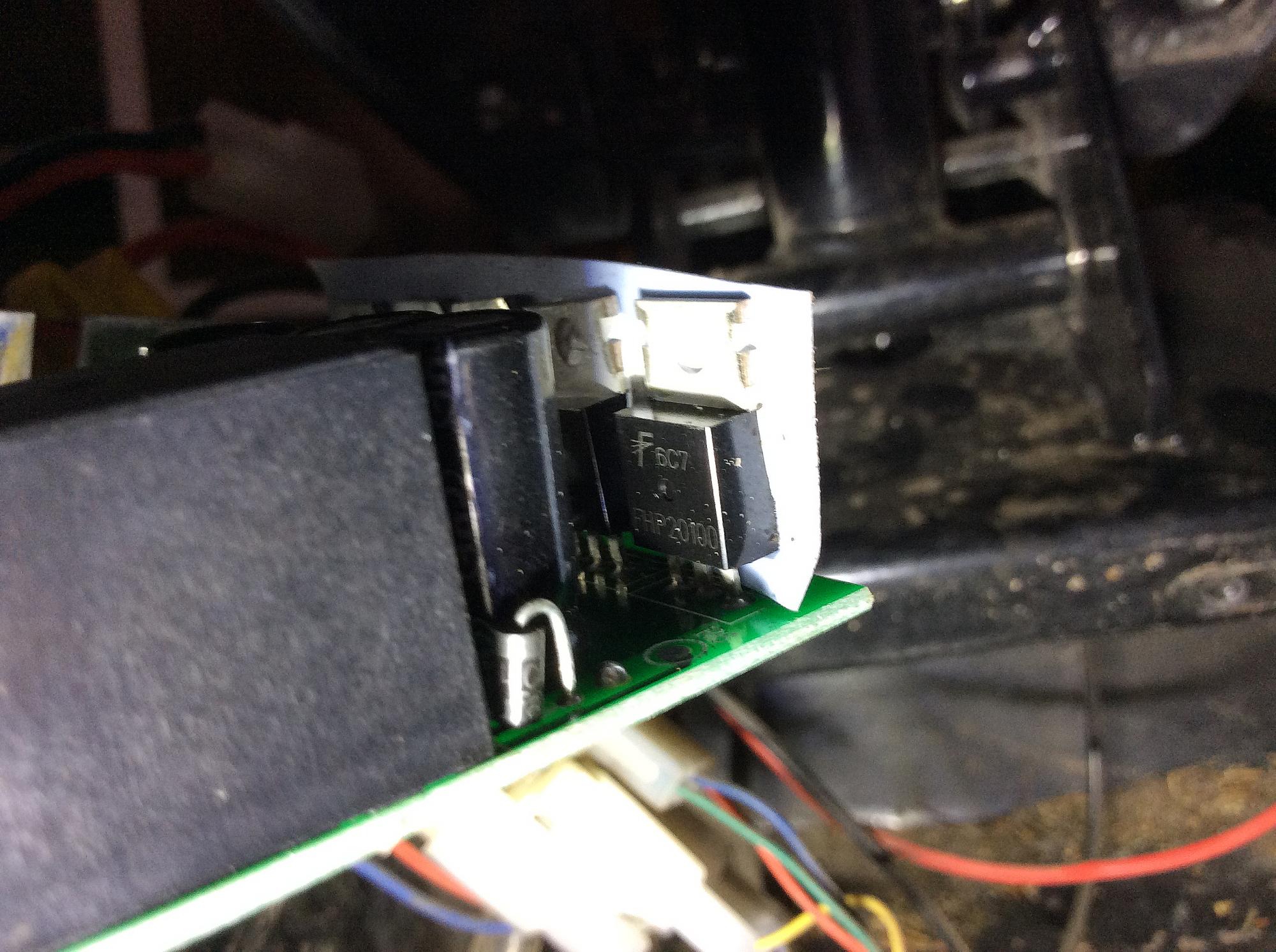

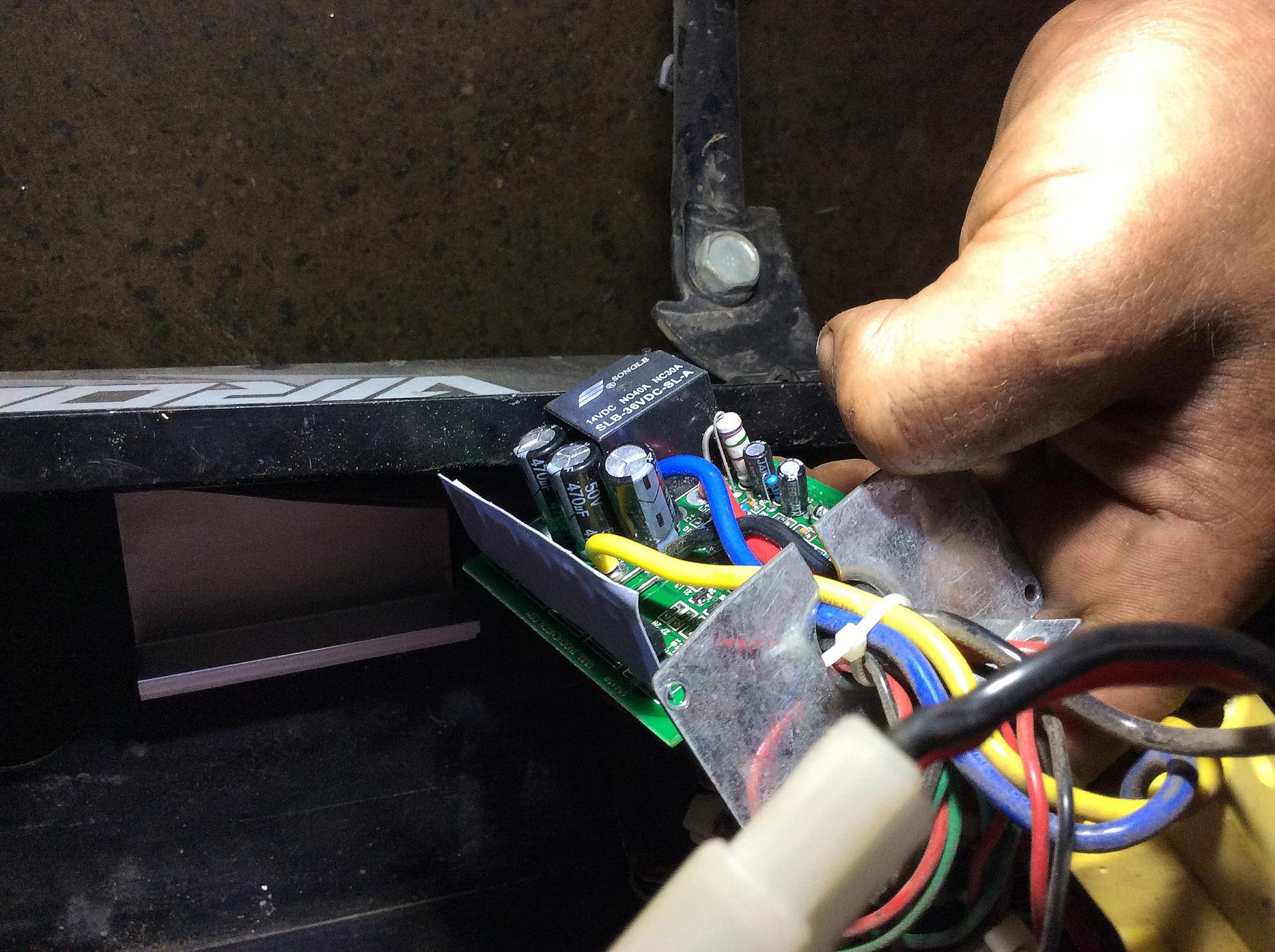

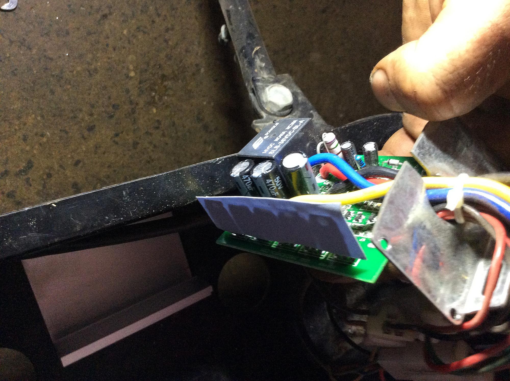

Добрый день
Подскажите пожалуйста, судя по фото? Есть ли смысл взбодрить этого старичка, и как это сделать?
