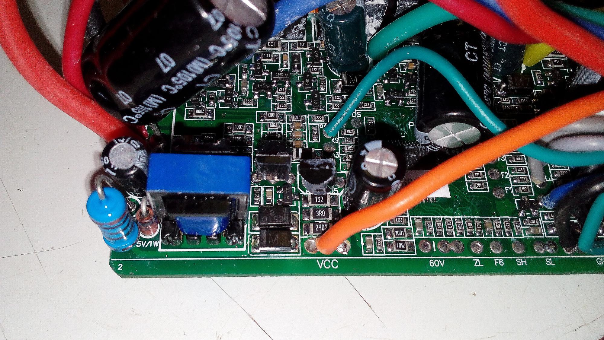

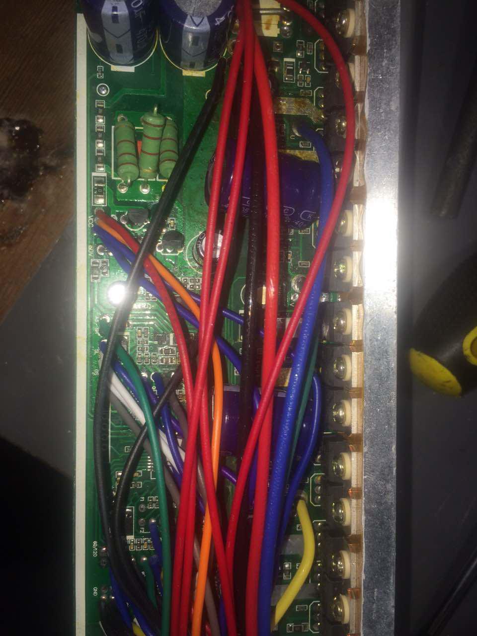

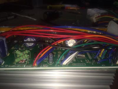

Я уже ставил ДС-ДС вместо гасящего резистора. Именно вместо резистора, лм317 оставил как есть. Настроил на +16в на входе лм317. Потреблять слаботочка стала раза в два меньше, чего и хотелось достичь.
Но месяца через два заметил косяк - велик отказал после длительной приличной нагрузки. Всё показывает, а на ручку газа не реагирует. Через час поехал обратно и попробовал включить - всё сработало и доехал без приключений. Решил, что просто слегка перегрелся контроллер. Потом ещё раз такой фокус был уже в холодную погоду, а назавтра отказал прямо при старте от дома.
Полез в контроллер, а там мсх ДС-ДС взорвалась. Пришлось поменять лм317 (на всякий случай) и вернуть старенький резистор. Сейчас всё пашет без фокусов.
Так что у меня ДС-ДС вела себя неприлично и вносила помехи в работу контроллера.

ну а нагрузить ее чем нибудь? скорее всего обратным импульсом при потере нагрузки глушила сама себя.  светодиоды повесить в нагрузку например.
а напруга на выходе была 16 вольт? при меньшей не хотело все работать? там же запутываются ключи от этой линии...
av404
По схеме нагрузкой всегда являлся каскад на лм317, никаких потерь нагрузки не могло быть. Там дальше питание процессора, холлов, ручки газа... На выходе лм317 было +14.2в, значит +16.0в на входе - это почти критически для линейного стабилизатора.
Конденсаторы на входе и выходе ДС-ДС не трогал, да и вряд ли они влияют. Там что-то другое.
Мощные импульсы по фазам могли сбивать работу микросхемы  ДС-ДС. Я к такому пришёл. ДС-ДС вместо гасящего резистора по слаботочке надо ставить вдали от силовых фаз мотора, вне контроллера. Или применять методы развязки цепей.

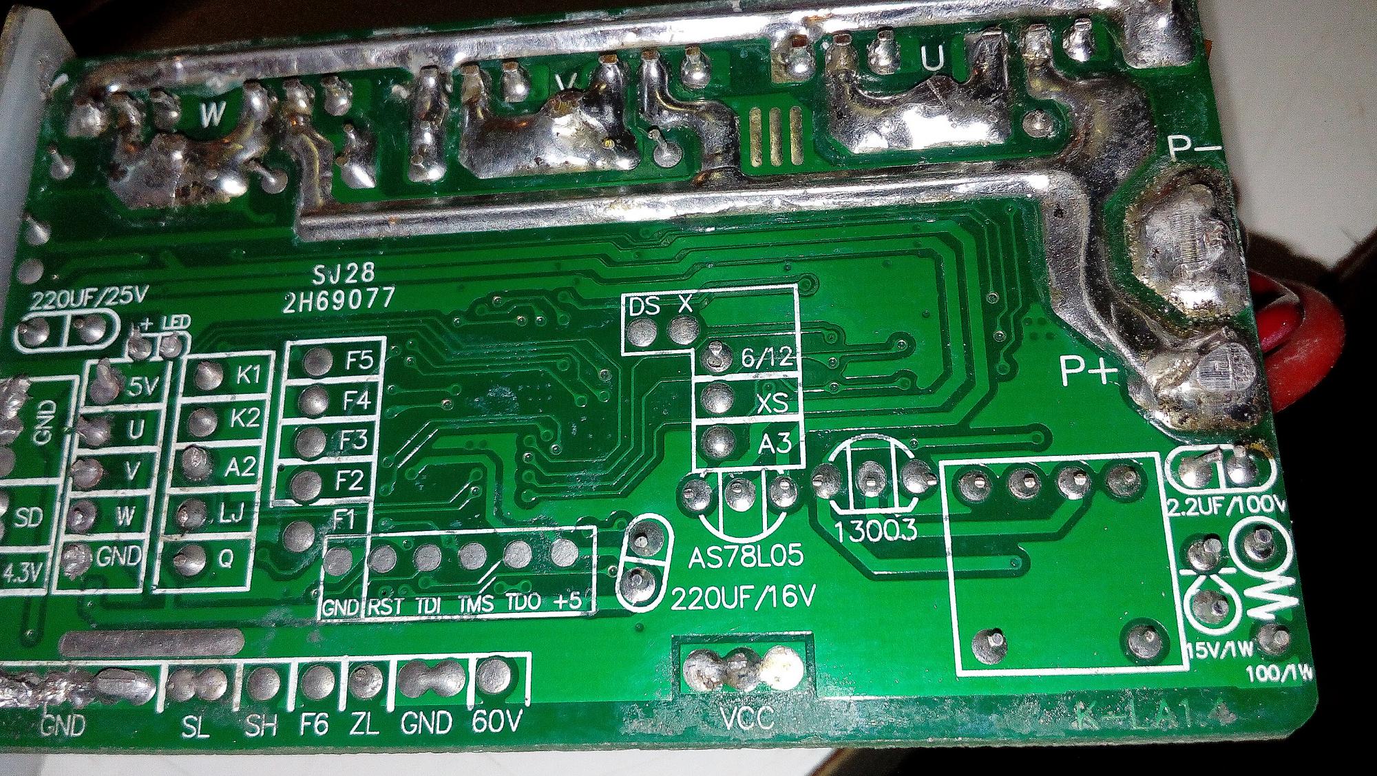

Доброе утро , как уменьшить напряжение отсечки на контроллере электра 60 v ?
Pau62
Цитата: Cayman75 от 25 Июнь 2018 в 09:49Доброе утро , как уменьшить напряжение отсечки на контроллере электра 60 v
Убрать перемычку "60V".

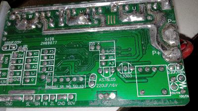

Jeca

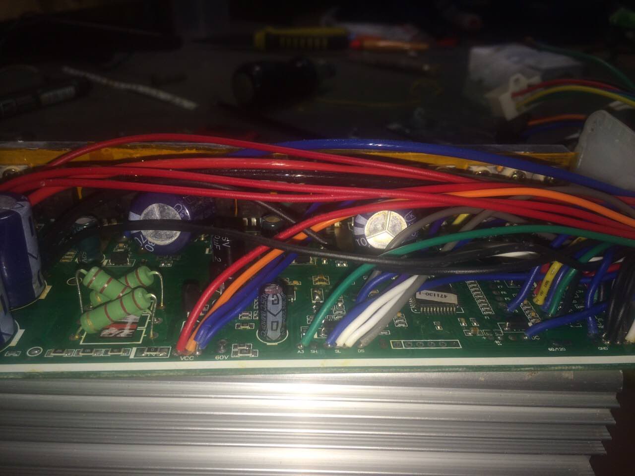

Случилось со мной счастье, приехал контроллер. Но по моему недосмотру на 48 в. Беда не большая, большая беда что он умный. На батарее в 36 в. только 2 А. даёт. Я добавил 12 в. И получил грозные 10 А. И если с амперами я совладаю. То номинал делителя уже нет.
Нашёл формулу, но тут для меня два пути, не угадать или сжечь.
В крайнем случае поменять на 36 в., но я уже фазы и холлы перепоял.
DragonTM
[user]Jeca[/user], вопрос то в чем? Нет мультиметра или делитель никак не найти?
Jeca
Мультиметр есть, нет понимания какой резистр впоять или обойти. И выйдет ли.
Уж чтото мелковат для моих рук этот контроллер.
