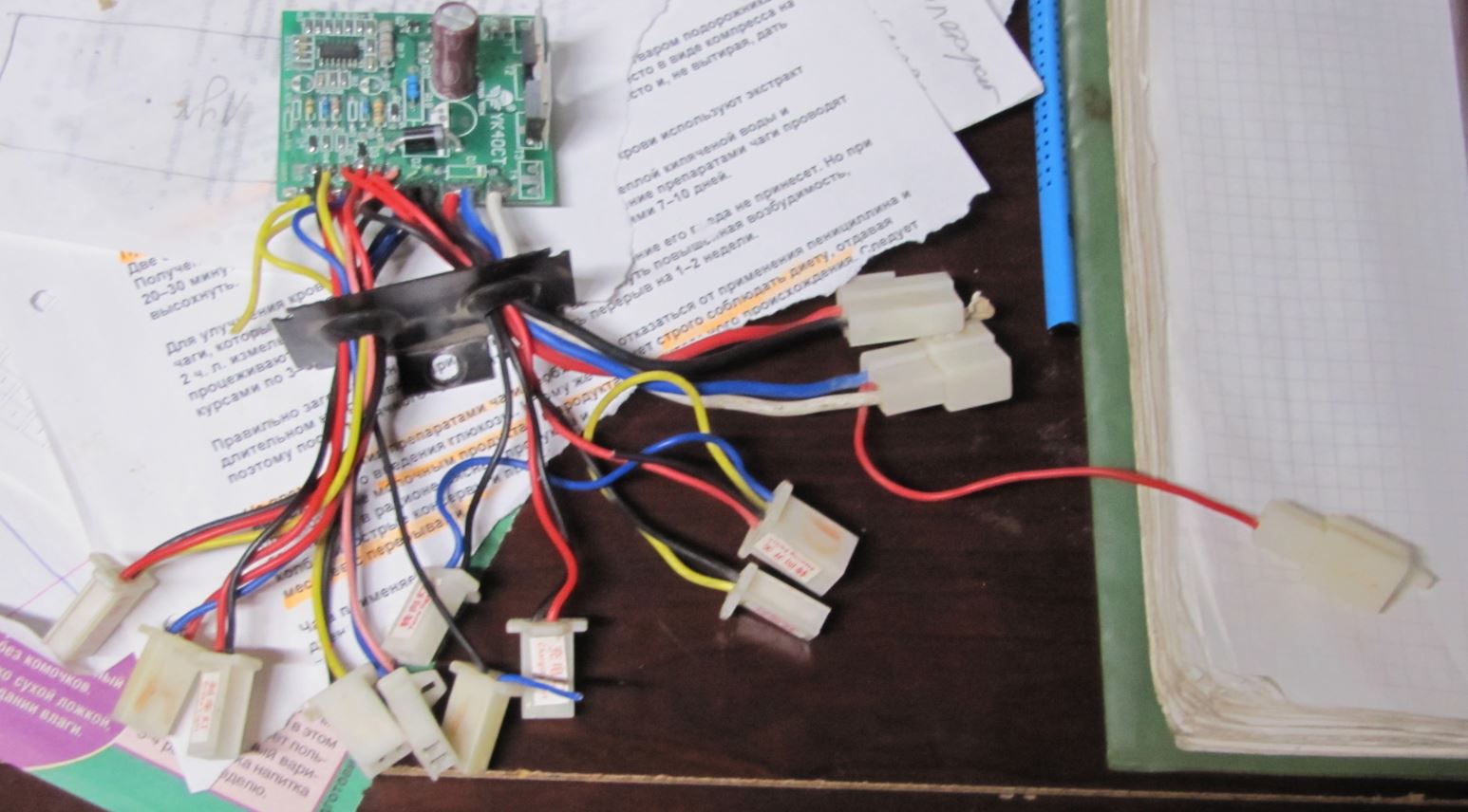

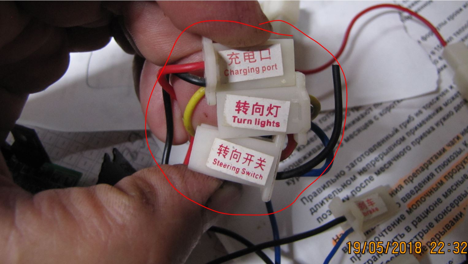

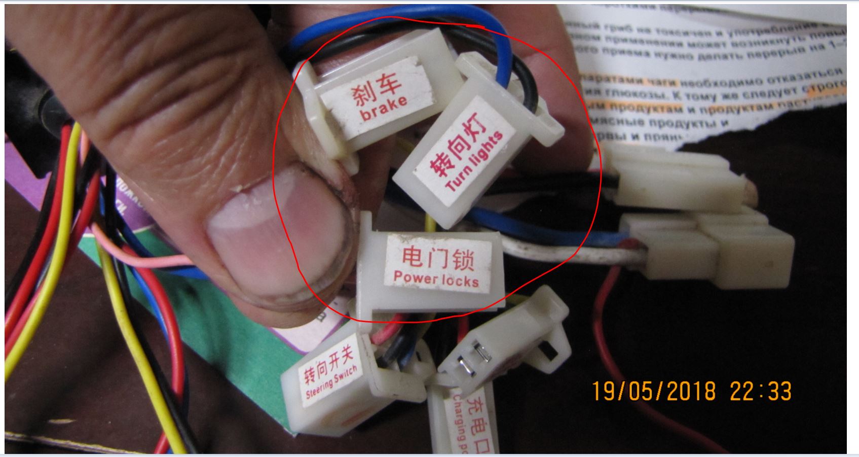

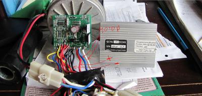

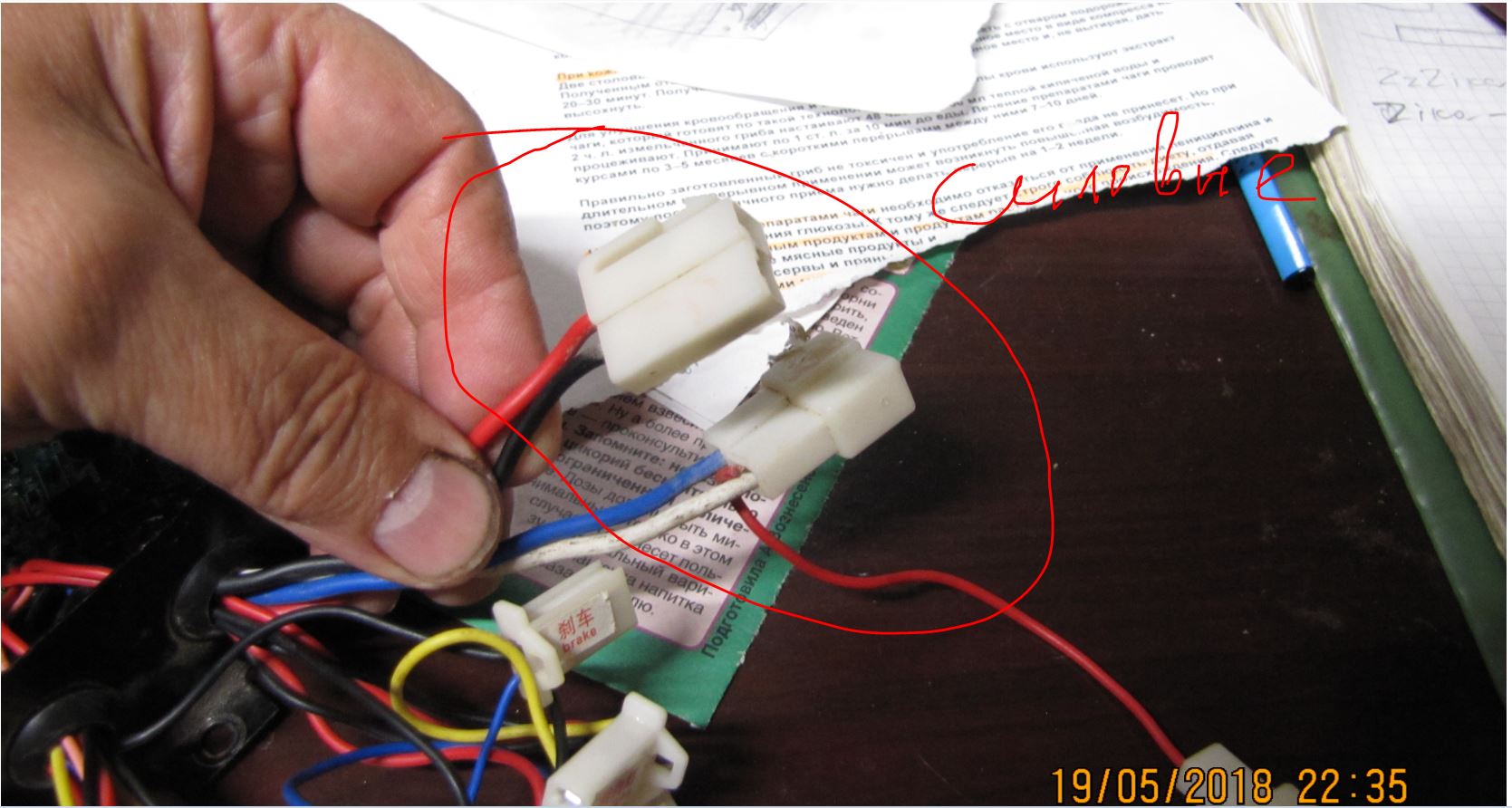

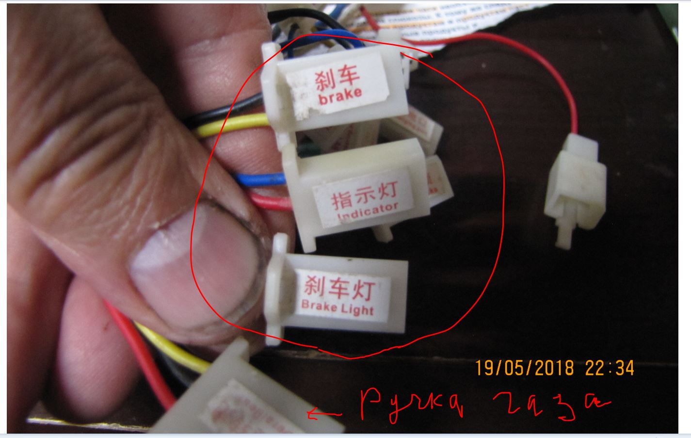

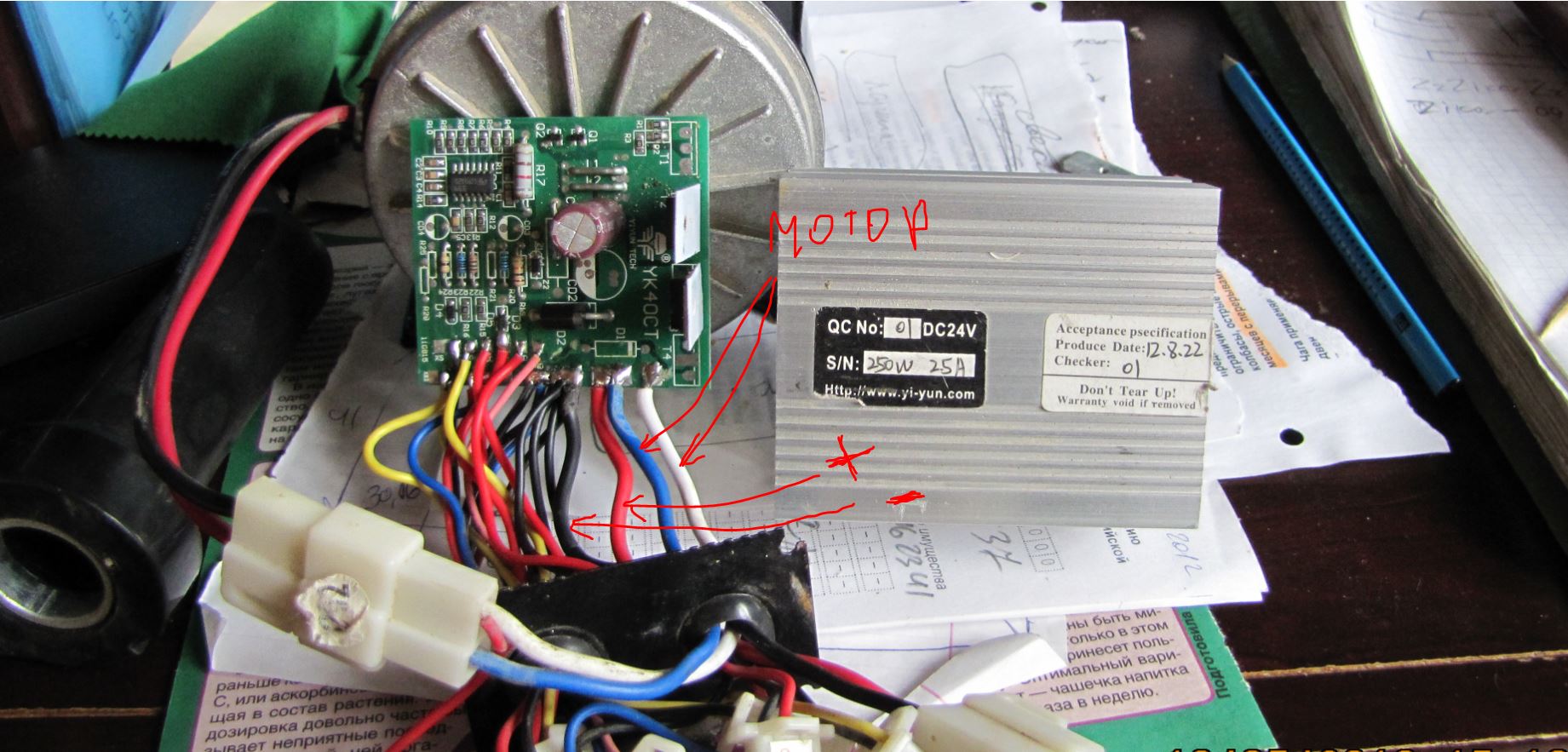

Кто из специалистов подскажет.
Нужно чтобы крутился только двигатель - 1016 24VDC 250W.
Контроллер родной, подсоединил двигатель в родной разъем, ручку газа тоже в родной разъем и аккумы на 24 вольта.
Не работает.
Проводов туева хуча, что ещё нужно подсоединить и лишнее отрезать ???
Piramidon
Лучше смотреть на разъёмы, чем на распотрашенный контроллер, а их на фото не видно. А что за красный провод идет на фишку подключения мотора, его там не должно быть.
krym2016
вот тот  который просто силой вставлен( в фишку),наверное идёт на замок зажигания.
"силой вставлен" потому что перепутана полярность.
zika
Поискал в инете контроллеры для этих моторов, у всех по 8-м разъёмов в этом 13 штук !?!?
Вся электрика снята с такого эл.скутера.
Сделал фото всех разъёмов по 3 штуки.
ЦитироватьА что за красный провод идет на фишку подключения мотора, его там не должно быть.
Куда шел этот провод уже не представляется возможным выяснить.

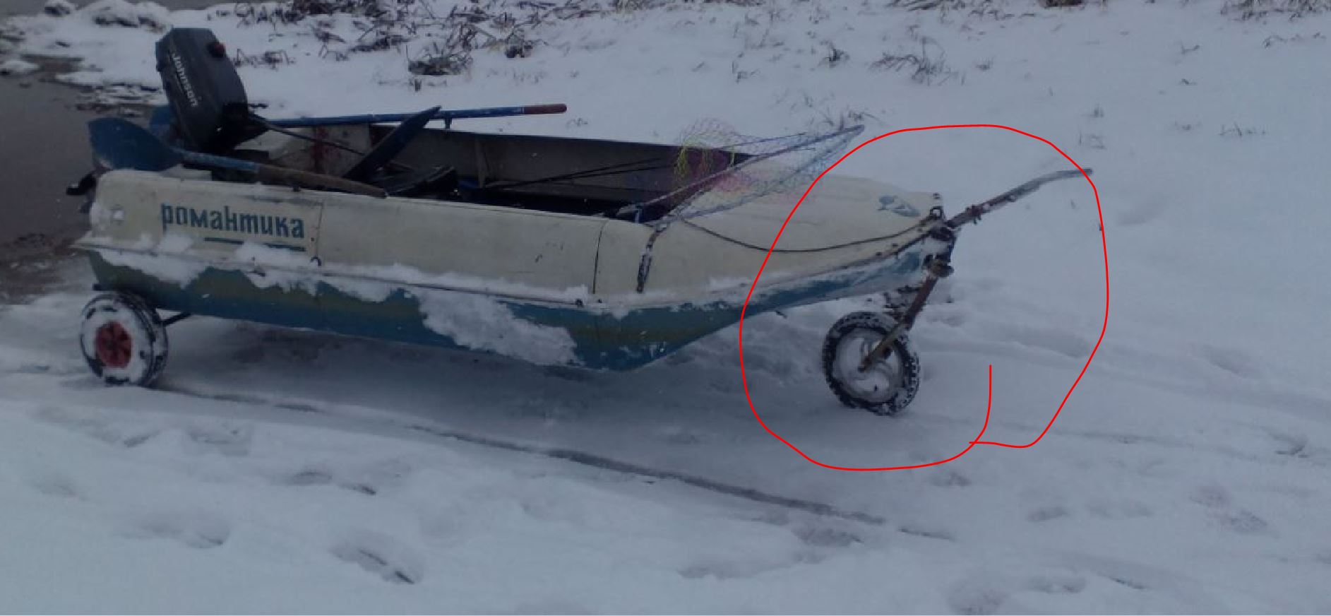

zika
Ребята, мне уже далеко за 60, поэтому не вдаваясь в подробности, нужно сделать передний привод на Романтику, сейчас уже тяжело её таскать, а так помощник на 250 ватт был бы кстати.
Колесо и вилка от этого скутера, заменю только колесо со звёздочкой.
Piramidon
ЦитироватьКолесо и вилка от этого скутера, заменю только колесо со звёздочкой.
Да, рабочая идея, ставил такой моторчик бабуле на трицикл, ездит уже много лет. Не забывайте, что, кроме колеса со звездочкой, к этому моторчику нужен  аккумулятор на 24-36в и желателен контроллер с ручкой газа для плавного старта, кнопкой на прямую включать мотор не желательно, будет большой рывок.

Piramidon
Цитата: zika от 20 Май 2018 в 07:28
Это понятно, что будет работать.
Всё есть и аккумы на 24 вольта, и контроллер, и ручка газа, как подсоединить контроллер, чтобы мотор закрутился ???
Если все компоненты цепи исправны, то подключение такое6
1. Соединяем силовой разъем контроллера и мотора белый/голубой
2. Соединяем ручку газа, провода на разъемах должны обязательно соответствовать цветам, красный-красный, черный-черный, желтый-зеленый/белый/серый на ручке газа
3. Соединяем силовой разъем питания с батареей, красный плюс, черный минус
4. Соединяем перемычкой вот этот разъем, это "ключ зажигания"
Все должно завертеться, если нет, то есть только две причины, дохлый контроллер или дохлая ручка газа. В моторе ничего не должно выйти из строя, хотя были случаи, когда в новом моторе были треснувшие магниты.

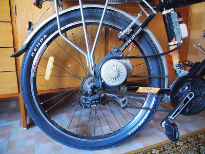

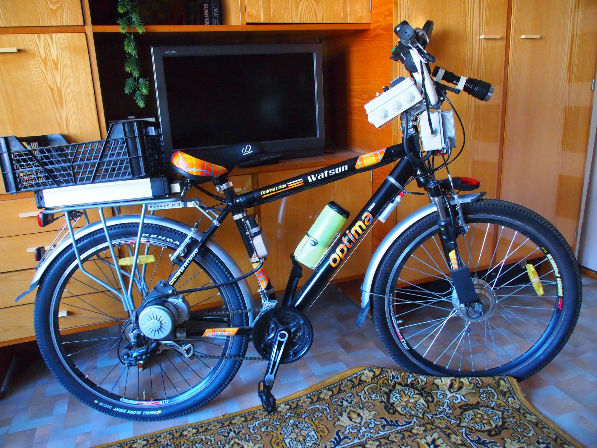

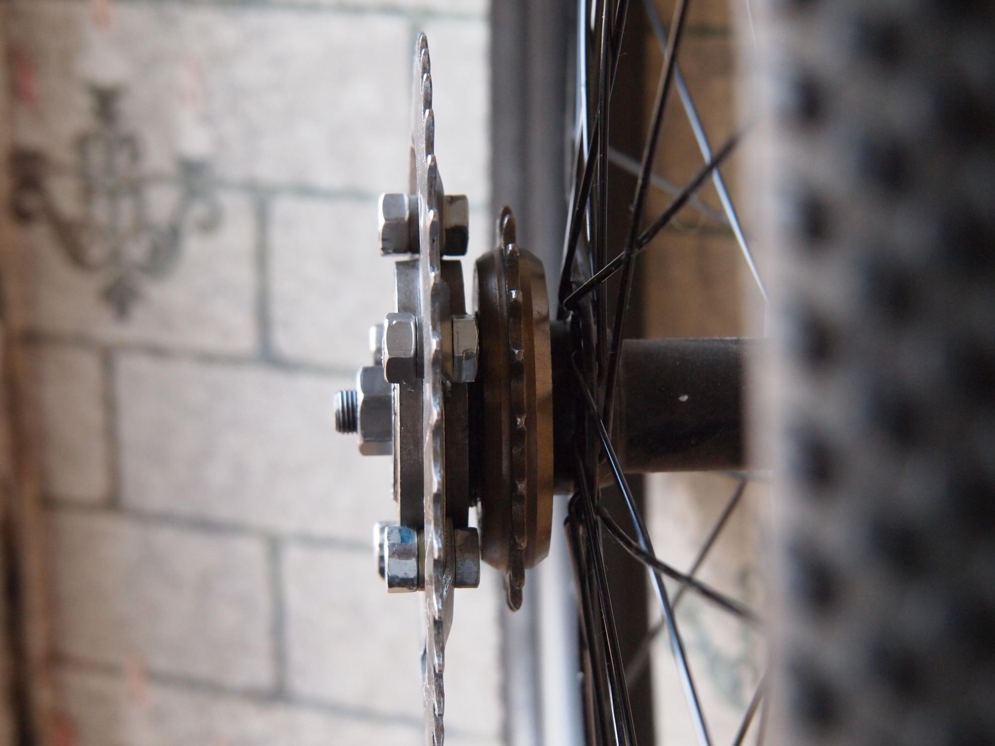

Optima Watson
#53
Приветствую начинающих изобретателей.
У меня в передней вилке МК 36 В, 350 Вт, а в задней MY-1016Z2 редукторный коллекторник на 24 В, 250 Вт.
У  мотора MY-1016Z2, в отличие от вашего, имеется специальная крепежная пластина на заднюю вилку, а не лапы, как у MY 1016.
Крепить MY-1016Z2 очень удобно, всё предусмотрено на пластине.
Звезда на валу у MY на 9 зубьев, а ведомая на фривилле задней втулки на 24 зуба. Передача моторного редуктора MY равна 9,78.
Колёса 26". Аккум на 36 В, 10 Ач.
На коллекторник через контроллер 24 В, 250 Вт подается напруга 36 В от аккума. На передний МК подается через повышайку 54 В.
На переднем МК по ровному асфальту без ветра достигается 40 км/ч.
Задний мотор с цепной передачей был установлен с целью преодолевать подъемы в пределах до 10-12% в помощь переднему МК.
Такой конфиг вполне себя оправдал. Проездил на 2 моторах 4 сезона и вполне доволен. Ничего перегревается.
В горки заезжаю на скоростях 16-18 км/ч, иногда совсем без помощи педалей. Если затяжной подъем. то педалями слегка помогаю.
Тяга очень хорошая. Разгонная динамика старта с места на 2 моторах резвая.
Управление от двух контроллеров двумя ручками газа.

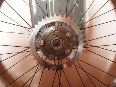

Остался, как вариант использования на запас для MY 1016Z2, (лежит без дела) обод 26" с двумя звёздами на фривиллах втулки. Звезда моторная на 38 зубьев, звезда педальная на 18 зубьев.  (Кого заинтересует, обод на фотке,пишите в личку).
