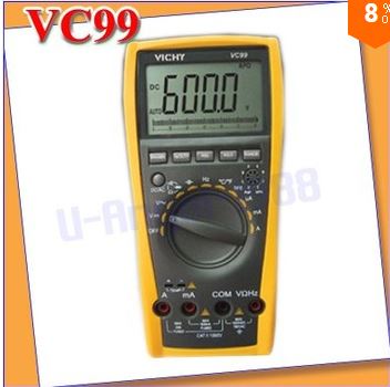

Цитата: luckydevil от 08 Июль 2015 в 18:59
У меня такой http://ru.aliexpress.com/item/Vichy-VC99-3-6-7-Multimeter-analog-bar-C-F-better-FLUKE-17B-free-shipping/347765653.html
Всем доволен.
Вот хороший обзор http://mysku.ru/blog/aliexpress/5822.html
Вот прошло 2 года. Могу дополнить отзыв о данном приборе. Где-то через полгода после покупки полетели щупы, где-то внутри изоляции обломился провод, поменял. Потом еще через пару месяцев начались глюки: включаешь в режим вольтметра и на экра начинают бегать миливольты 250,300, 120, 654 и т.д. прибор при этом ничего не может померить.
Добавлено 10 Окт. 2017 в 20:35
Потом появлялись глюки в режиме прозвонки: замыкаешь щупы и ничего не происходит, ни звука, ни на экране. Пару раз были глюки при измерении напряжения на аккумуляторе заведенного авто. При измерении напряжения прибор пищал, показания зашкаливал за 1000В. Видимо какие-то наводки.
IvanM
Вобщем до сих пор пользуюсь как есть, но уверенности уже в его показаниях нет.
