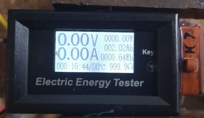

Народ а кто такие приборчики юзал ? у них у всех косяк с подсчетом емкости? на моем такой косяк что завышает емкость в 10раз при том что ток и напряжение показывает точно, часы не спешат.  %-)

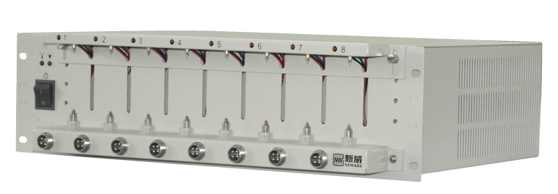

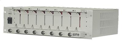

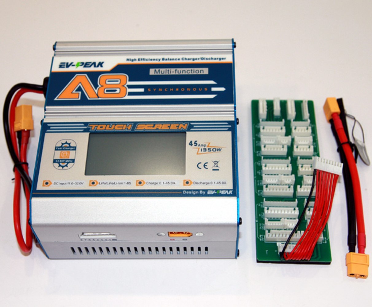

Есть какой-нить эталон емкости, по которому зарядку калибровать можно?
В наличии тестер емкости BTS3000-5V3A Neware и зарядное устройство Charger EV-PEAK A8 1-8S 45А 1350W.
Одну и туже банку при одной и той же нагрузке по разному считают.
Например Neware говорит 4596 мАч, а EV-PEAK 5354 мАч.

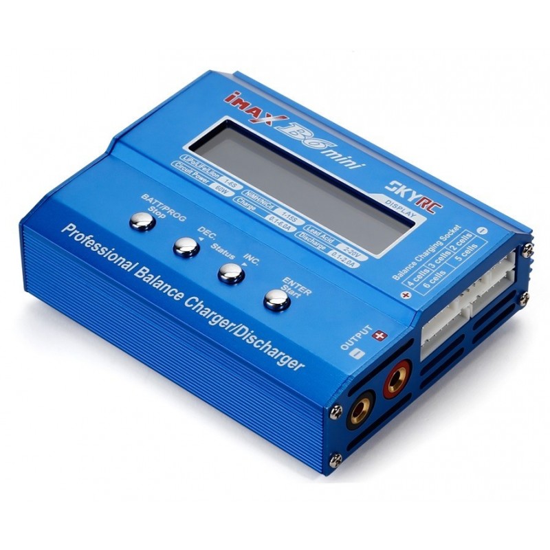

Есть еще Imax B6, он тоже что-то свое показывает. Среднее между первыми двумя "счетчиками попугаев".
Кому верить - непонятно.
