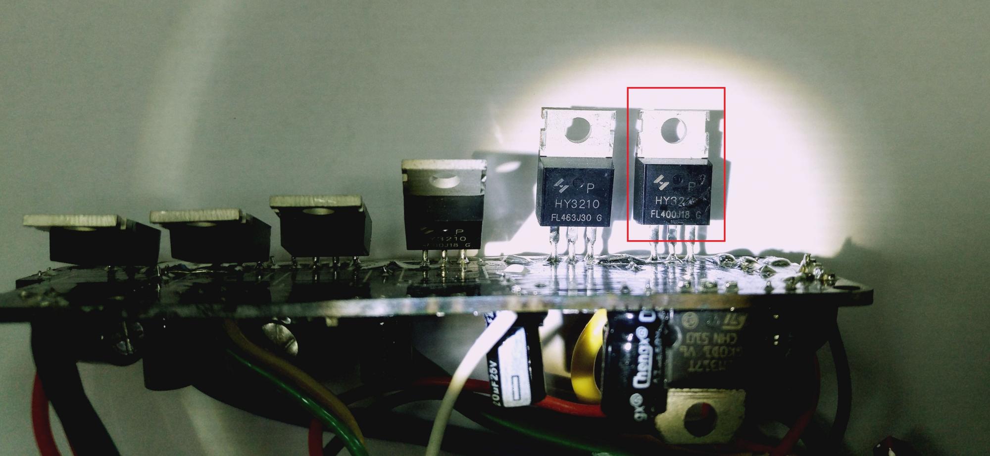

Цитата: MoRoman от 04 Окт. 2017 в 11:35
[user]K.V.N.[/user], imho где-то пробивает на одну из фаз...
Учитывая "проблемы" с изоляцией АКБ от корпуса у аналогичных моделей, рекомендуете начать с него?
До него, кстати, не добирался еще.
Пытался проверить тестером наличие напряжения между плюсом и корпусом самоката, но обнаружить пока не удалось утечки.
rrumit
Имеется в виду пробило один из мосфетов в контроллере.
K.V.N.
#1100
Спасибо! Добрался до контроллера и действительно, один из мосфетов пробит - видно немного обугленный корпус на фото.
Там стоит сборка из 6шт и через термопасту прижимаются к трубе руля. Два крайних не были прижаты и видимо не охлаждались как следует.
Увы, но прозвонка на плате и более детальный визуальный осмотр не выявили признаков неисправности у мосфетов.
На всякий случай заказал на Али 10шт. для замены сразу всех.
Видимо пробивает под нагрузкой...
Заметил ещё такую особенность, что в последние пару дней с понижением температуры на улице самокат стал вести себя стабильное и моментов проявления "глюка" стало меньше, но они не исчезли совсем - видимо связано с лучшим охлаждением элементов.

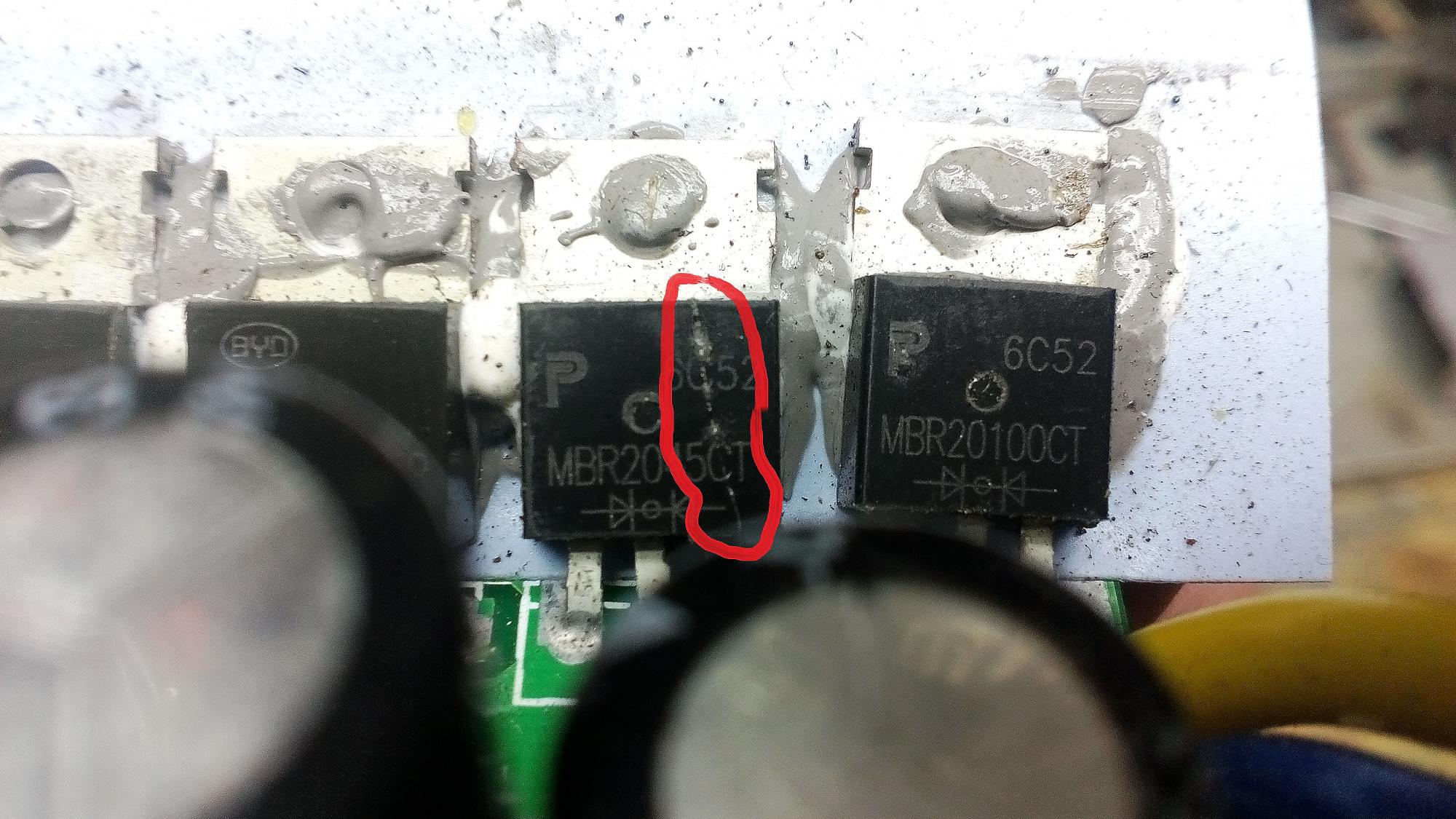

Всем привет, прошу помощи, словом или делом. Имеется  контроллер для щеточного двигателя 48В 40А, при подключении АКБ - напруга идет сразу на двигатель, и он сразу запускается, на ключ запуска, ручку газа и тормоза не реагирует!!!
Разобрал, вроде все целое, есть только одна трещина на диоде, может ли она быть причиной сего безобразия???
gde700
Это может быть следствием. А причина скорее всего - сгоревшие ключи. Впрочем, ключи могло пробить и из-за неработающего диода. Проверяйте ключи, проверяйте диоды.

ingener
Ужасный способ монтажа силовых полупроводников, что это за горы пасты и отсутствие прижимных элементов?? :facepalm:

что есть ключи, расшифруйте неучу?)
Slavemaster
[user]Efseeff83[/user], силовые транзисторы, левее диодов в таком же корпусе.
