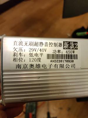

Заказал на Али все по 36В. Померял акк- 38В в нем. Контроллер на 36В не сгорит? Ясное дело, я дуб в электрике
Slavemaster
[user]Басарга[/user], не сгорит, диапазон напряжений Вашего АКБ: 30 .. 42В.

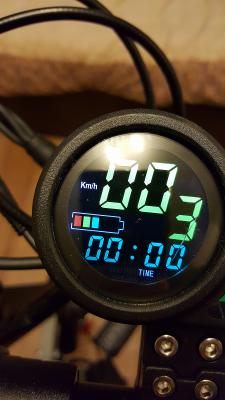

Решил сделать обзор и за одно перебрать свой электросамокат Ovinem 48/21Ah, разобрал дэку, пофоткал всё, добрался до аккумулятора, потом в обратном порядке всё начал собирать, когда всё собрал, при включении самоката, он стал работать только от сигнализации, раньше нажимаешь молнию на пульте сигнализации и он работал только от кнопки включения акселератора, теперь нужно включить дисплей, потом запустить с пульта! В чем может быть проблема?

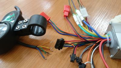

Вот кстати вопрос по OVINEM. Заказал как запчасть от такого самоката МК ,контроллер, и курок - для самостоятельной установки на обычный самокат. А кабель соединительный заказать не додумался. Как поженить вот такой контроллер с таким курком? Может кто подскажет плииииииииииз!!!!!!

А контроллер точно похож? А то на нём даже 48В не написано!
Вот мой контроллер и дисплей все подключения могу подсказать, куда какие провода у меня подключены, на днях буду доделывать деку и переделывать провода.

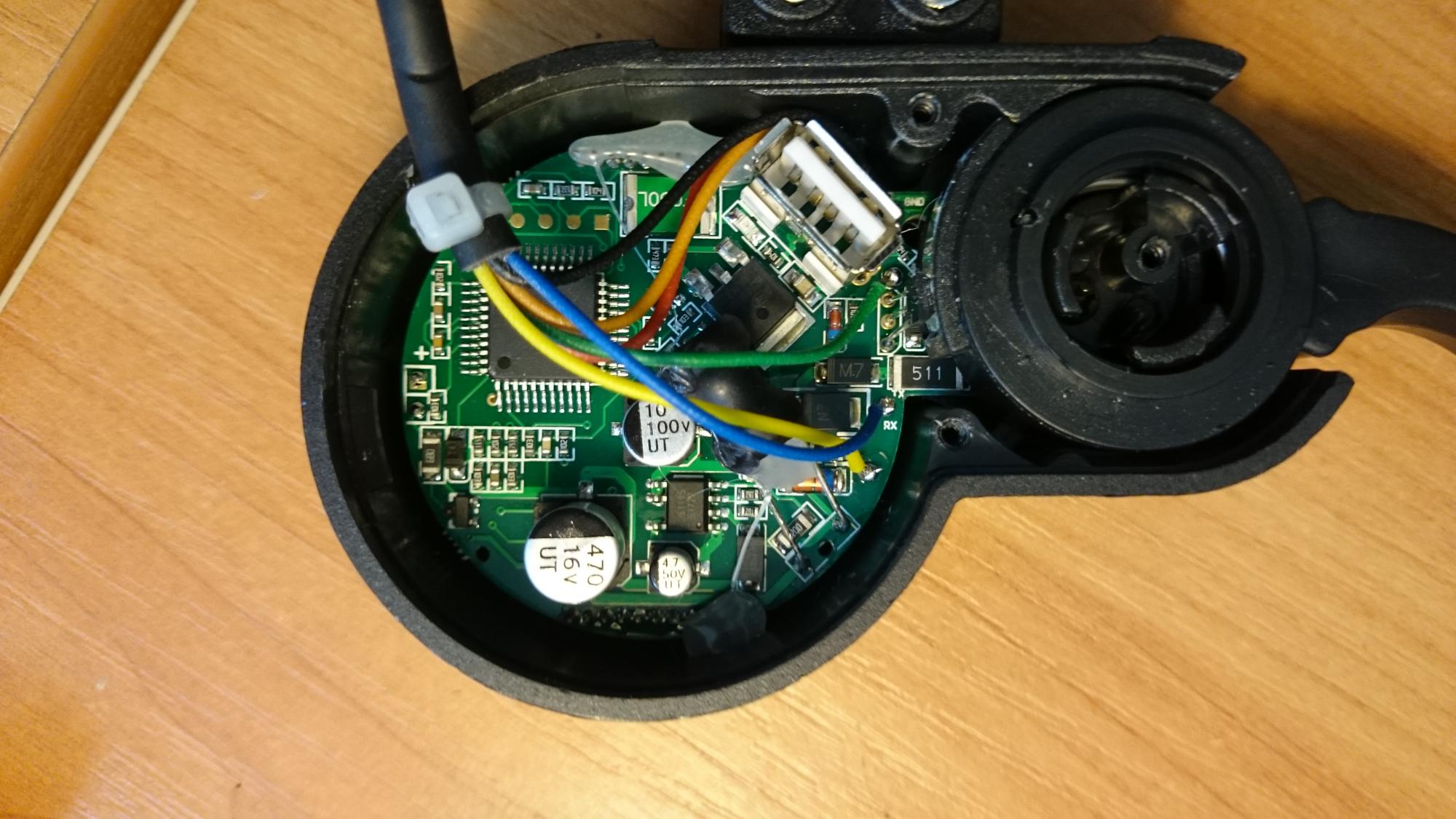

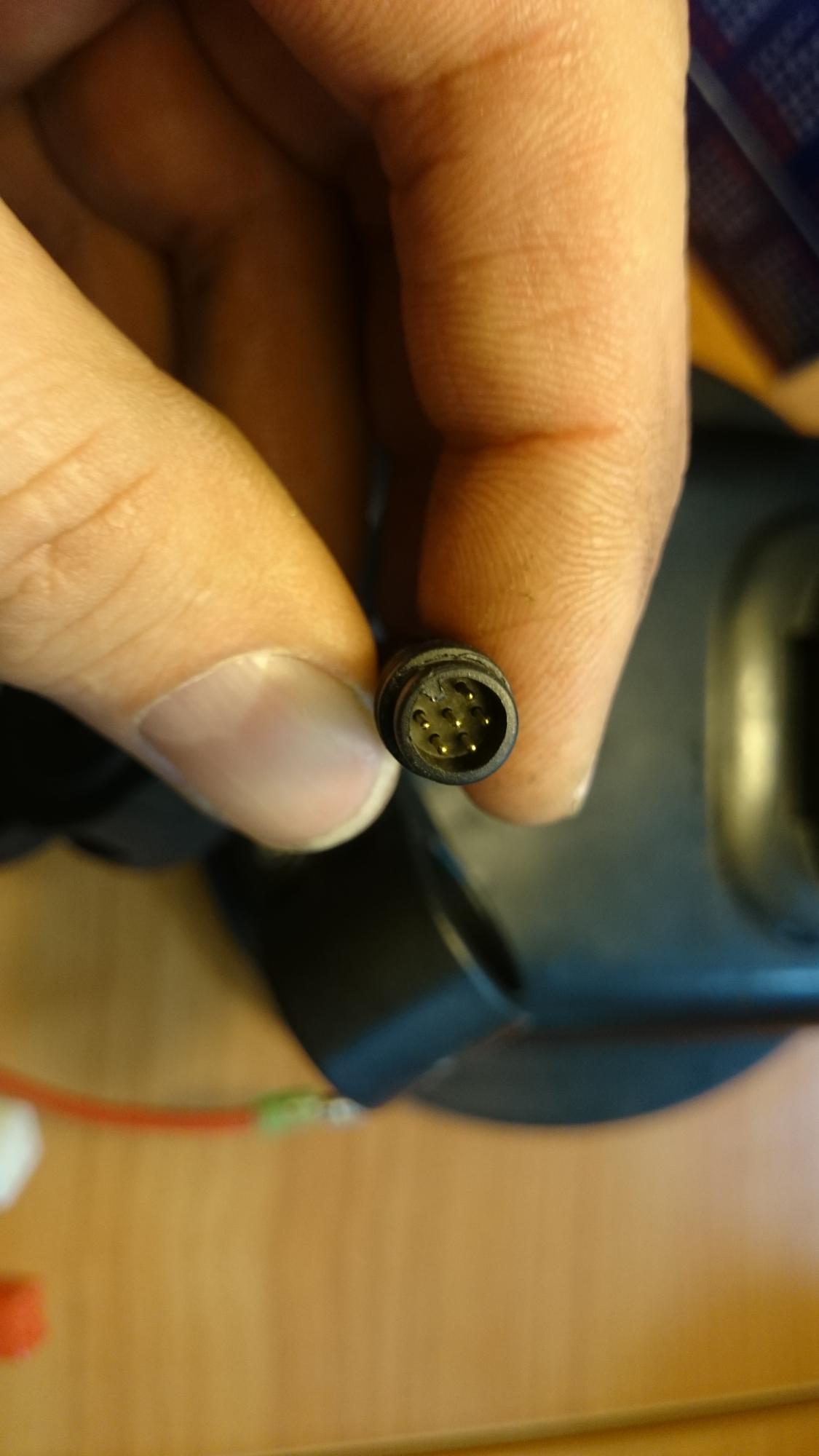

Ура! Контроллер совпал 1-1. Если бы еще и распайку разьема на курке выяснить  :wow:

Так вскройте дисплей и все увидете ,я дисплей не вскрывал, здесь подсказать не смогу :pardon:

Андрей70
А что за курок, где брали, ответный разъём есть? Возможно проще будет разобрать и прозвонить провода
Инженер механик
Так в том и дело, что заказывал комплект деталей от конкретной модели самоката (Ovinem) в фирме которая ими торгует. А кабель заказать не сообразил. Заказывать шнурок - опять 40 дней ждать. Не дотерплю, буду прозванивать и колхозить что нибудь сам.

Отрезал разьем. В кабеле 6 проводов. На контроллере есть разьем на шесть персон с точно такими же по цвету проводами.
Соединить и подать питание????  Ничего не спалю???? Я в электрике не особо....
А как поступить с разьемом на противоугонку? Красный корпус и три провода синий, рыжий и зеленый.
