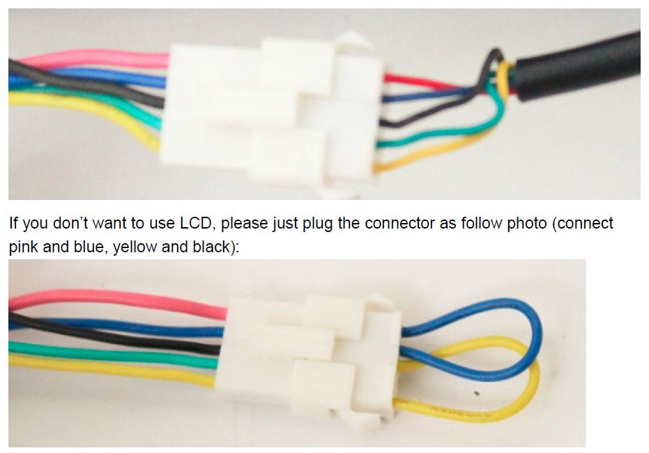

[user]Александр61[/user], а контроллер ваш рассчитан на работу с дисплеем или нет?  Есть плоский разъем с 5 проводками (желтый-зеленый-черный-синий-красный)?

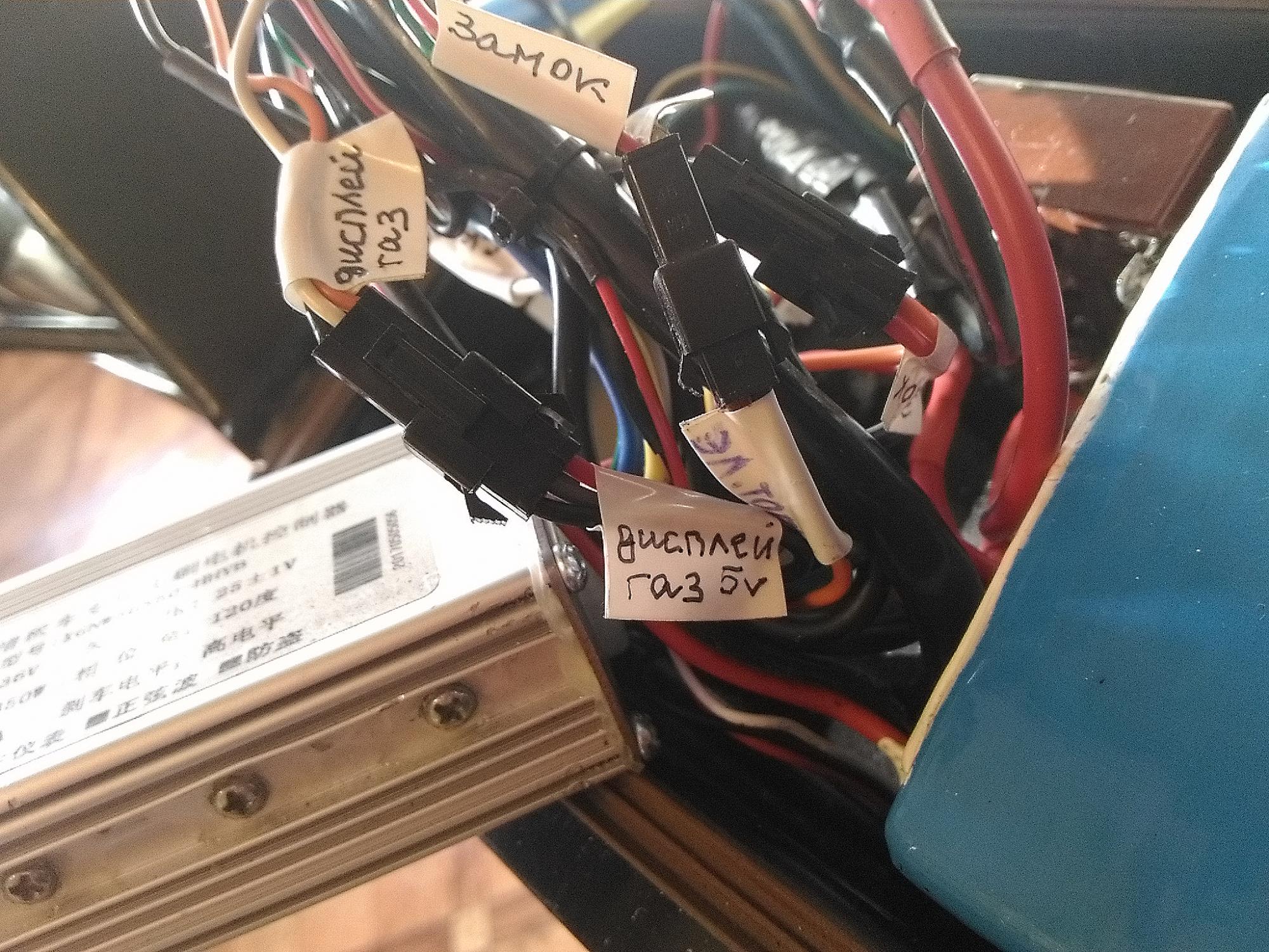

[user]ingener[/user], Да, с дисплеем, но идут туда 2 разъема-3-х проводный на дисплей и 2-х на замок включения, я его уже отсоединял, отпаивая желтый и красный вместе, на нагрев стабилизатора это не повлияло, остывал он лишь при отсоединения питания холлов, вот туда и идет разъем, который вы описали, только он не плоский а прямоугольнй, на ходу не пробовал.

Дело не в холлах. Просто, если есть такой разъем, то включать контроллер БЕЗ дисплея нельзя. Он ловит помеху  по входу Rx (желтый провод)  и сбивается. Сам недавно так попал. Пришлось везти к доброму человеку, одалживать дисплей на 1 минуту для сброса ошибки.
Без дисплея надо обязательно вставлять перемычку  желтый-черный.
Желтый провод на плате должен быть обозначен Rx
а стаб у вас греется оттого, что непарвильный корпус. Он должен быть плоским, паяться на плоату для теплоотвода.  На нем падает  около 10В при токе если даже 20мА - это будет 0,2Вт - а для пластмассового корпуса это уже ощутимо, будет греться.  Но градусов 70 даже если (рука уже не терпит) - это для кремния ничего страшного.

[user]ingener[/user], Дело в том всё это началось до моих экспериментов, и отключить разъемом можно лишь символическую шкалу скорости, не более. Звонил в Ленремонт, сказали привозите, но что то сомневаюсь, что такую китайскую технику они поймут. И потом мой дисплей не отображает ошибок

[user]ingener[/user],  Замкнул желтый с черным со стороны дисплея и красный с черным со стороны контроллера, при выключенном питании и разъединенном разъеме, (если я правильно понял),- никаких изменений, кстати между этой парой 4.8в и монитор начинает моргать когда разъем отсоединяю, а при подключенном- 4.4в.

[user]ingener[/user], Красный-продолжение желтого после разъема, и потом я при отключенном питании на дисплей, но понимаю что это не тот провод о котором вы говорили, а на плате обозначения RX нет. А что вы скажете о просадке до 4.4в при включении на монитор?
