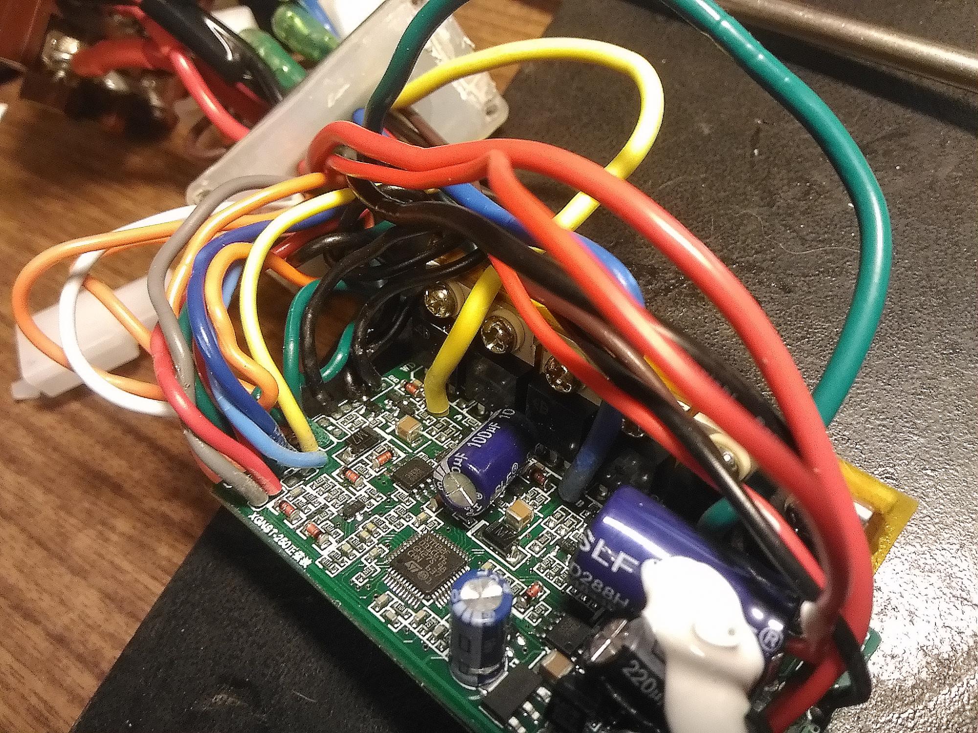

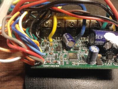

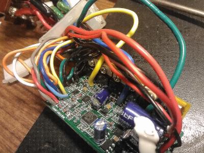

а можете сделать крупным планом фото платы в том месте, где от шунта (СМД резистор R050)   идут дорожки дальше и в итоге к контроллеру (микросхеме) ?
и видно ли, что за микросхема?
Explore Brabus HD 8"
Full custom offroad 14,5"
Александр61
Шунт справа, микросхема почти в центре, сверху не получается, провода мешают и герметик, зачем то залитый.
