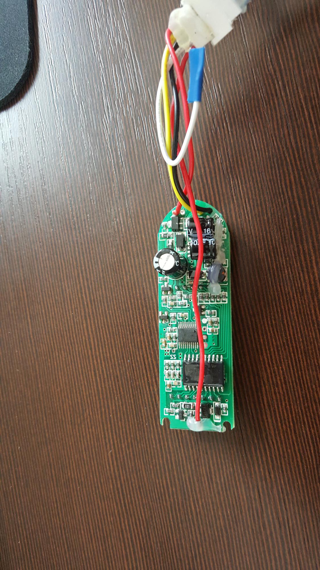

Добрый день!
есть такой вот клон xiaomi - Asixbot Mijia m365 Pro. Внутри обычный контроллер на 36в, батарея без балансира, в руле дисплей (спидометр) с кнопкой (включение, свет). Проблема: вывалился разъем в рулевой колонке на плату с дисплеем. И в походных условиях вставили неправильно (не по ключу). В итоге спидометр не работает, а сигнал от одного из датчиков холла в моторколесе, который идет на эту плату, просаживается до 1.5 вольта, естественно мотор не пускается. Отпаяв этот вывод, самокат едет, но без спидометра и каждые 10 минут отключается (режим энергосбережения похоже).
Что за микроконтроллер на плате спидометра разглядеть не получается. Сейчас на входе датчика холла 0.6 вольта на нем. Подгорел вход контроллера или все же есть возможность отремонтировать?
Найти в инете эту плату не выходит, даже сам этот самокат на просторах инета не распространен совсем. Помогите плиз, реанимировать
Slavemaster
[user]ASharpar[/user], будете первопроходцем, ничего страшного) Отследите к какой ноге микроконтроллера идет этот провод и через какие элементы проходит. Если на пути сигнала нет пробитых диодов\транзисторов, то можно попробовать поднять ногу МК от платы и убедиться, что потенциал там не изменяется (0.6 вольта).
Отпишитесь по результатам, там можно будет дальше что-то советовать.

ASharpar
Slavemaster
поковырялся со схемой.
1. Прочел название контроллера: 8s003f3p6
2. с датчика холла напрямую на 3ю ногу контроллера идет сигнал + обвязка из пары сопротивлений и тройки конденсаторов на общий и +5 (вроде как "подтяжка" так называемая
3. отсоединял ногу 3 и сигнал перестает просаживаться с датчика холла
4. 3я нога на общий 1.5кОм звонится. Сама по себе никакого напряжения не выдает
5. Транзисторы вроде ок все
Я так понимаю, вход на контроллере подгорел?

[user]ASharpar[/user], если на импульсы 5 В нога не реагирует (позамыкать вручную), не показывает скорость, то видимо так. Тут остается посоветовать сделать механические выключатели питания контроллера и фары, либо приколхозить на место МК какую нибудь внешнюю ардуину, если есть для неё место(время/желание/возможность...)

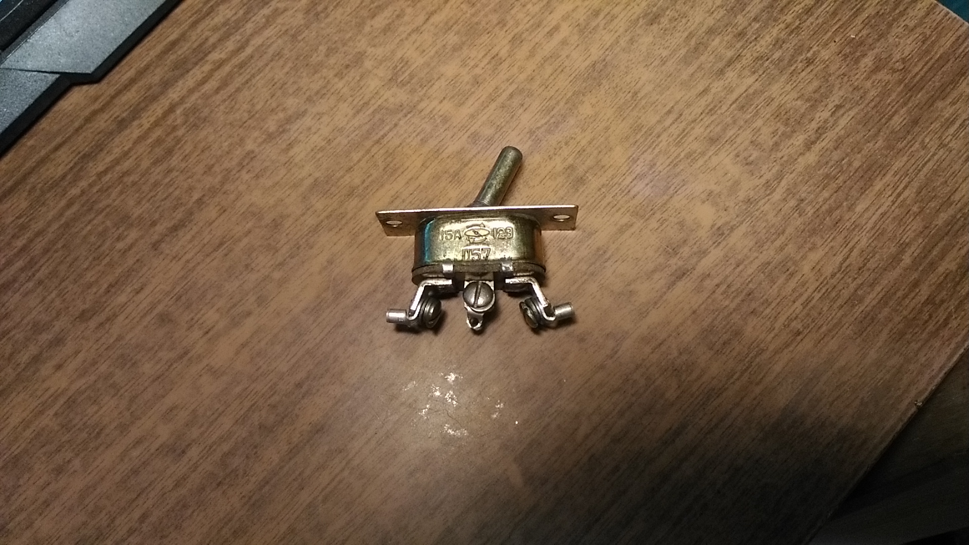

Liova
Не совсем про ремонт, но тему не хотелось отдельно создавать.
Недавно купил новый самокат speedway mini 3, от старого осталась ещё живая батарея, хочу в перспективе добавить возможность внешнего рюкзачного питания, для этого поставить
1) мощный переключатель, чтобы отключать внутреннюю батарею и включать внешний разъем
2) разъем для внешней установки
Самокат 36В 350Вт
Разъем пока планирую XT90, добавлю к нему колпачок для защиты от среды, когда не используется.
Помогите выбрать переключатель, и достаточно ли будет просто соединить "-" и переключать "+" с внутренней батареи на разъем.
Александр61
Цитата: Liova от 11 Май 2018 в 11:08Помогите выбрать переключатель, и достаточно ли будет просто соединить "-" и переключать "+" с внутренней батареи на разъем.
Достаточно.
Добавлено 11 Май 2018 в 13:14
Но у современных экземпляров очень слабая пружина внутри, нужно её заменить, иначе плохая фиксация и контакт. Лучше  тумблер советских времен. Китайские плавятся на ура.
