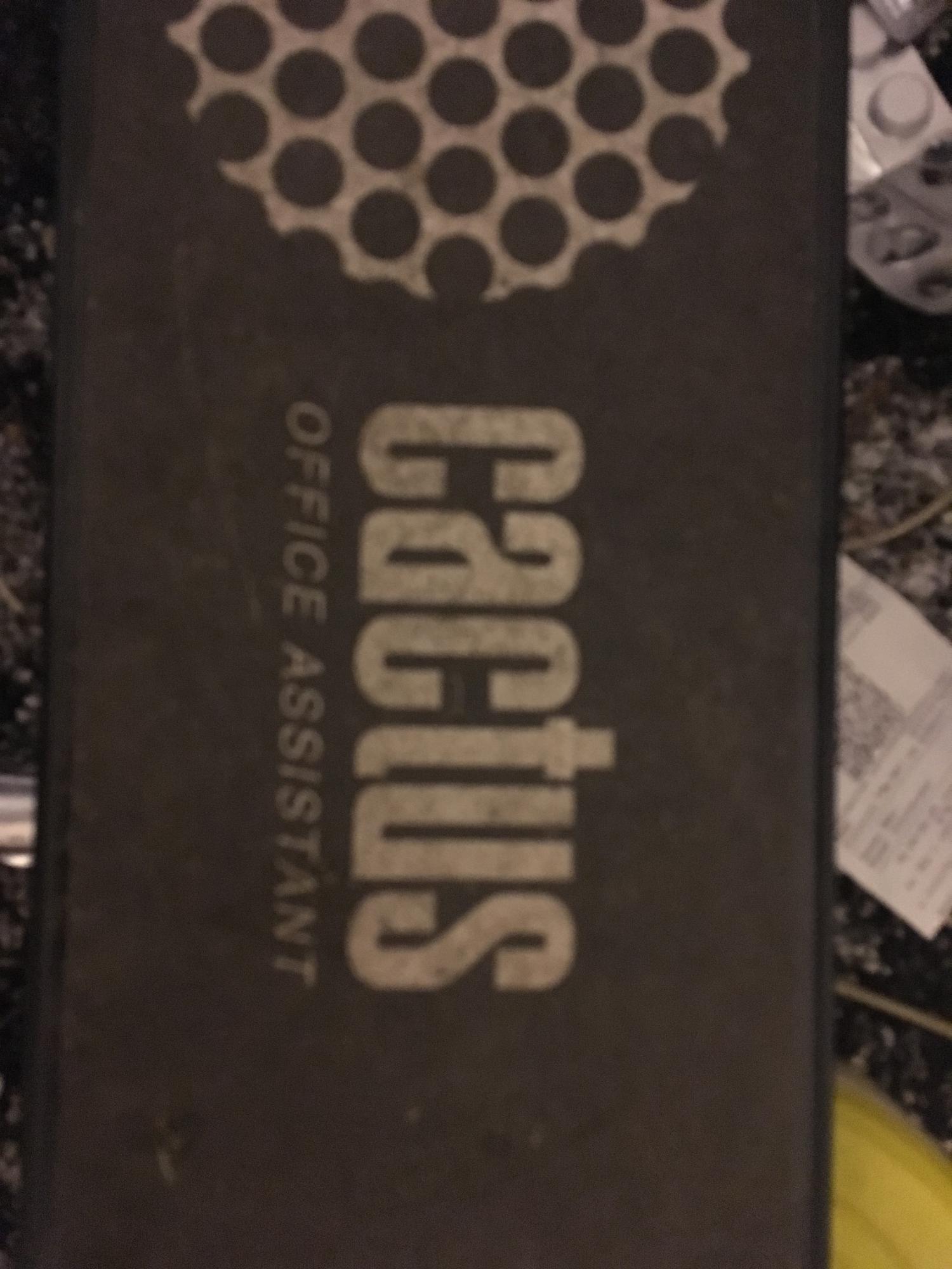

Всем привет.
Купил самокат Cactus. Прокатился пару раз и убрал в шкаф.
Прошло 6 месяцев, я его не подзаряжал. Просто стоял в шкафу. Как я понимаю аккумулятор сель в ноль. Глубокий разряд.
Подключаю зарядку , на самокате даже не горит индикатор зарядки.
Друзья помогите, как лечить ?
inwin
разбирать и проверять напряжение на ячейках аккумулятора. если нет опыта, лучше отдать специалтстам ремонтникам.
в этой теме можете спросить.
https://electrotransport.ru/index.php?topic=14230.msg1345114#new
если есть гарантия, имеет смысл обратиться к продавцу.

Батарею разбирать?
Как то на нее ток можно подать что бы она вспомнила что такое зарядка ?
Третьи сутки стоит - не заряжается

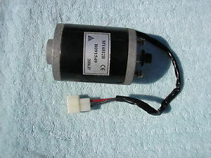

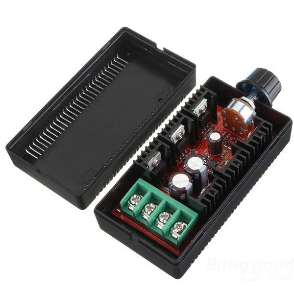

Добрый день!
Не подскажите как прикрутить к pwm контроллеру ?
простую газульку от детского самоката на 100w там токо два провода + -

Цитата: pavel72 от 22 Май 2018 в 21:11
Добрый день!
Детская "газулька" - это по сути переменный резистор. Выдергиваете вон тот резистор который торчит наружу и крайние его контакты ведете на +, -  детской "газульки"
pavel72
Подключил, работает. Но скорость раза в 4 меньше. Подключил акб к мотору без регулятора, тоже самое((
На акб 26вольт все ок. Разбирать двигатель?
Модель MY8612
rrumit
Как определили что в 4 раза медленнее? 26v под нагрузкой (без регулятора)? Какая фактическая скорость детского "самоката/машинки или что еще"?
Двигатель этот как правило очень надежный и спалить там что-то очень сложно ребенку (если только утопить), попробуйте как он крутиться от руки?
Замерьте ток на холостом ходу и под нагрузкой. Если все в норме скорость увеличиваете передаточным числом.
ReSharVladimir
У коллекторников иногда залипают щетки. При большой нагрузке они разогреваются и их заклинивает в держателе. При этом, если, например, хотя бы одна из четырех щеток "повисла" и контакта с коллектором у нее нет, фактически один полюс двигателя получается выключенным. Отсюда падение мощности. Но мотор при этом еще может вращаться на оставшемся полюсе. Так что разбирать мотор и смотреть - по любому.

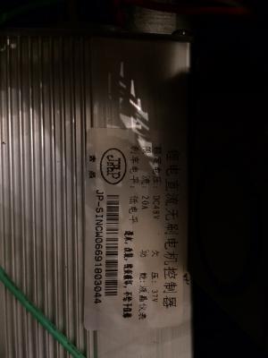

аcz-мой старый ник- и на 24 стр.  предыстория поломки контроллера
спалила случайно- порекомендовали плату менять проверить фет и еще что-то. со временем кто-то еще обломал у я так понимаю проволочного резистора - проволоку- а как определить его значение
Slavemaster
[user]cezaruxa[/user], Вам же там сразу и ответили, что лучше заменить контроллер, если ремонтировать не умеете/негде. Вращение мотора без ограничений означает пробой силового транзистора, но если нет опыта работы с паяльником - самой менять бесполезно, так как нужно проверить исправность соседних элементов.
