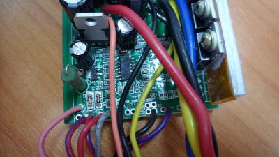

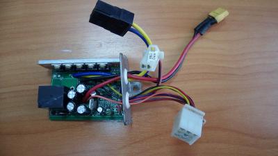

Спасибо). Хотелось халявы, чтобы всё уже было выложено). Была только фотка, которую до этого прикрепил, сейчас добрался до контроллера, вскрыл, кое-какие контакты подписаны, буду разбираться.

Alex_mac
так это под коллекторный двигатель.
синий желтый на двигатель,
красный черный на батарею
в разъеме с кучкой проводов- +5в- на датчик холла питание, key- этот надо замкнуть на + питания для запуска контроллера,
остальные- тормоз  и вход от датчика холла ( скорее розовый)
надо получше фото
вот по картинке я думаю понятно

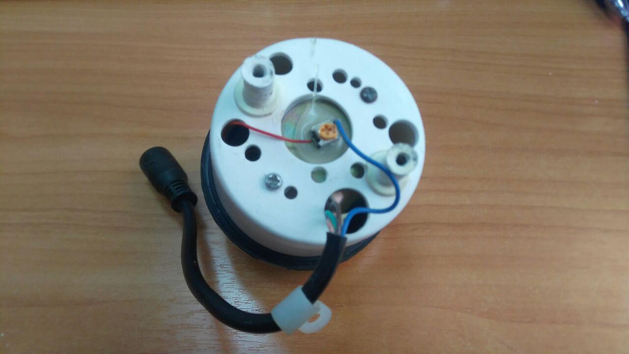

Спасибо. С контроллером более менее понятно, с силовымы клеммами понятно было, интересовала разъем обвеса.
Мне бы еще распиновку этого набалдажника   :pardon:
Наверное, штука известная, но я сходу не нашел. Разъем 5 проводов. Может там цвета стандартные.
Упс. На али нашел маркировку проводов.
Коричневый провод: Подключаем к мощности "+";
Зеленый провод: Подключаем к мощности "-";
Синий провод: Подключаем к скоростному сигналу;
-Розовый провод: подключение к зажиганию, ключевая выходная мощность "+ ';
Белый провод: подключение к световому выключателю выходной мощности "-".
https://ru.aliexpress.com/item/Electric-Scooter-Speedometer-48V-Scooter-Speed-Indicator-with-Battery-Power-Headlight-Indicator-5-core-Wires-Male/32767126198.html?spm=a2g0v.search0104.3.66.1a4d1e5dC1Lz2P&ws_ab_test=searchweb0_0,searchweb201602_2_10152_5722917_10151_10065_10344_10068_10342_5722817_10343_5711417_10340_10341_10543_5722617_10696_10084_10083_10618_10307_10301_5722717_10059_100031_10103_5722517_10624_10623_10622_5711517_10621_10620_10125,searchweb201603_2,ppcSwitch_5&algo_expid=e970035c-a7d0-41b9-8ebb-4f70def849de-10&algo_pvid=e970035c-a7d0-41b9-8ebb-4f70def849de&transAbTest=ae803_1&priceBeautifyAB=0

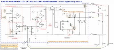

Alex_mac
Цитата: sergsap от 07 Июнь 2018 в 12:36Контакт SC идет на диод. Предполагаю это тормоз. Хотя после диода делитель напряжения на резисторах.
Контакт SB идет на делитель из двух резисторов 10к и 2к. Я так понимаю это газ?
диод  идет к тормозу.
газ идет на делитель из резисторов.
кей идет на +. он же на схеме lock.
на ручку идет + 5в с контроллера ( там есть +5 в вывод) , минус общий, и от датчика сигнал газа на делитель из резисторов.
подаешь питание ( будет большая искра при этом)  потом замыкаешь кей и газуешь. вместо двигателя можно лампочку втыкнуть.

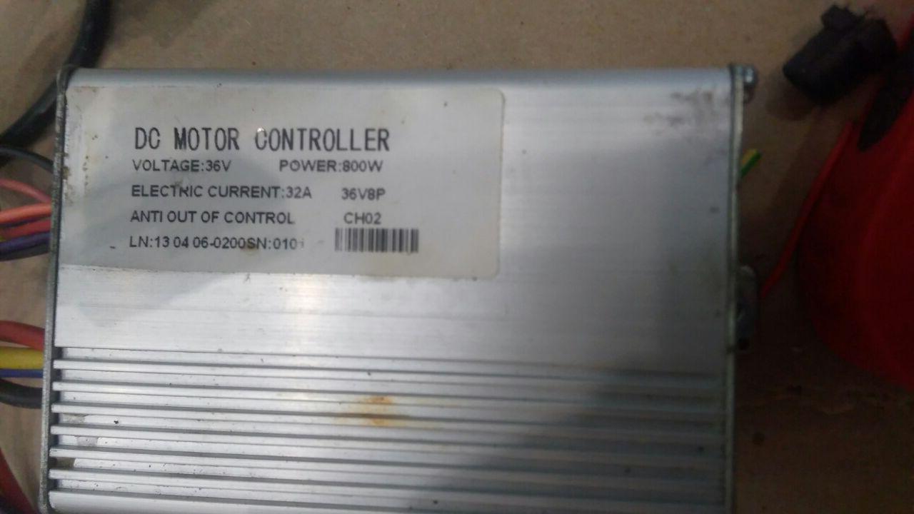

Так вот. появился у меня спонтанным образом самокат и он весьма проблемный ( не массовый. китайщина 10 дюймов колеса, бесщеточный моторколесо сзади, 48v, 500w ). Его благополучно сломал один мой родственник. В частности полностью вырвали с потрохами курок управления.  Меняя курок управления так же поменял и контроллер т.к. стоковый контроллер неудачный да и удалось купить комплект курок+"компутер"+ контроллер по весьма удачной цене.
так вот - поменяв контроллер и установив ручку газа проверяю самокат без нагрузки веса (стоя на стуле со свисающим колесом) - все работает. Колесо крутится,  режимы скоростей переключаются...
Но вот когда на улице протестировал возникла проблема. Как только встаю на самокат, нажимаю газ - самокат начинает ехать и в момент когда я поддаю мощность - мотор начинает шуметь (звук напоминающий свист) и если продолжить ехать и газовать то он с треском останавливается и блокируется.
В чем проблема не понимаю (
На старом контроллере такого не было... но честно признаться - этот контроле питание к акб подключал не через коннекторы а по сути тупо криво припаяв ( а я криворукий рукожоп и паять не умею пайка вышла хуже скрутки). Единственное подозрение на это (
Знатоки подскажите - что делать (((( что проверять и как (((
MoRoman
[user]Артём1[/user], фото контроллера в студию. Разъемы сделать нормальные.
