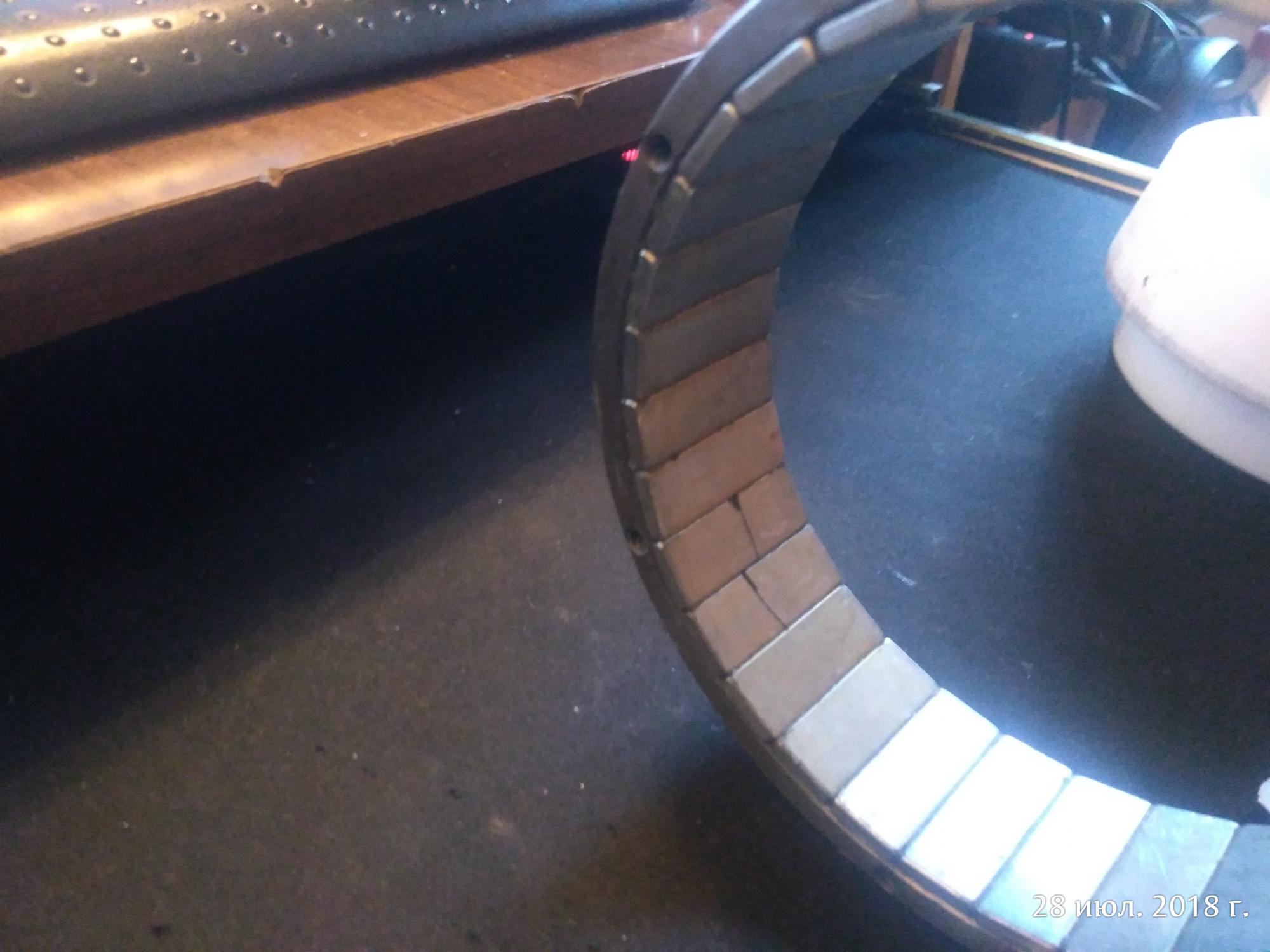

Случилось непредвиденное. Клеил магниты и два схлопнулись и сломались  :-(. Где можно найти магниты для колеса? На Али нашёл только размером 30-10-3 а надо 30-11-3. Когда прошёл по кругу и приклеил остальные магниты решил вставить и сломанные . Как думаете колесо  будет нормально работать?
Есть два варианта: заказать такие же на алиэкспресс или очень хорошо вклеить и ездить.
leshiy1970
Думаю зазор в 2 мм не есть гуд. Плюнул на всё, собрал и катаюсь. Пока полёт нормальный. :dance:
